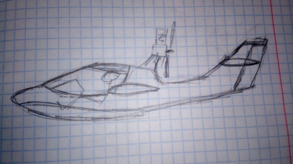

возвращаюсь к теме гидросамолета амфибии до 115кг.
всё то же самое.
РМЗ-250
крыло с размахом в 7м профиль NACA 643-418
флапероны по всему размаху.
пока версия только гидро, но про колеса не забываю.
корпус композит.
вес соответственно 115кг пустой.

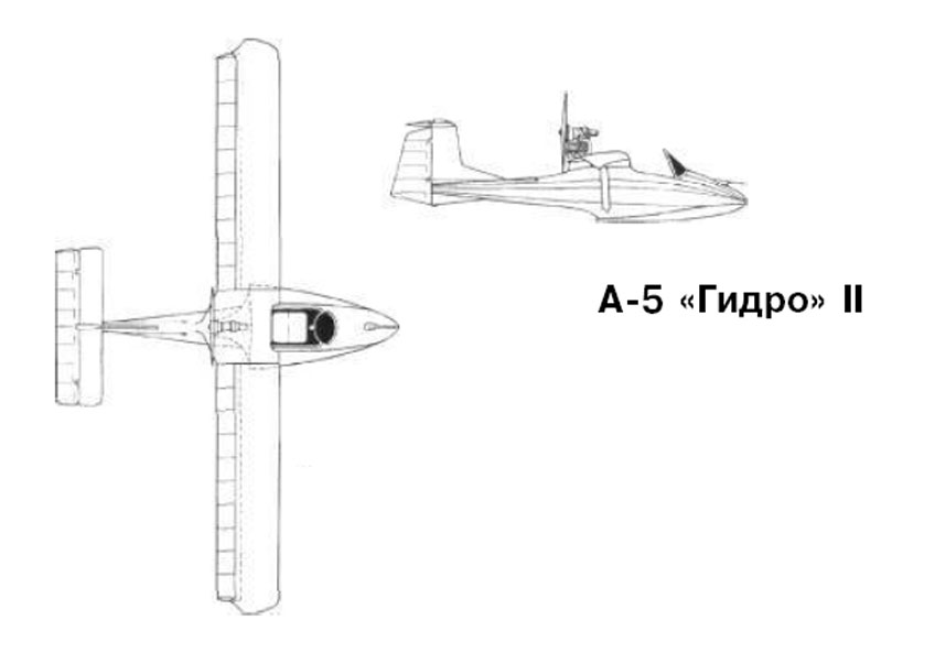

Вроде был ещё в Куйбышеве гидросамолёт А-5 "Гидро", автор которого посещаёт форум. ;)
http://www.navy.su/aviation/airplanes-after1945/a-5/index.htm
Вроде он был массой 130 кг, при том, что мотор "Вихрь" весит 30 кг.

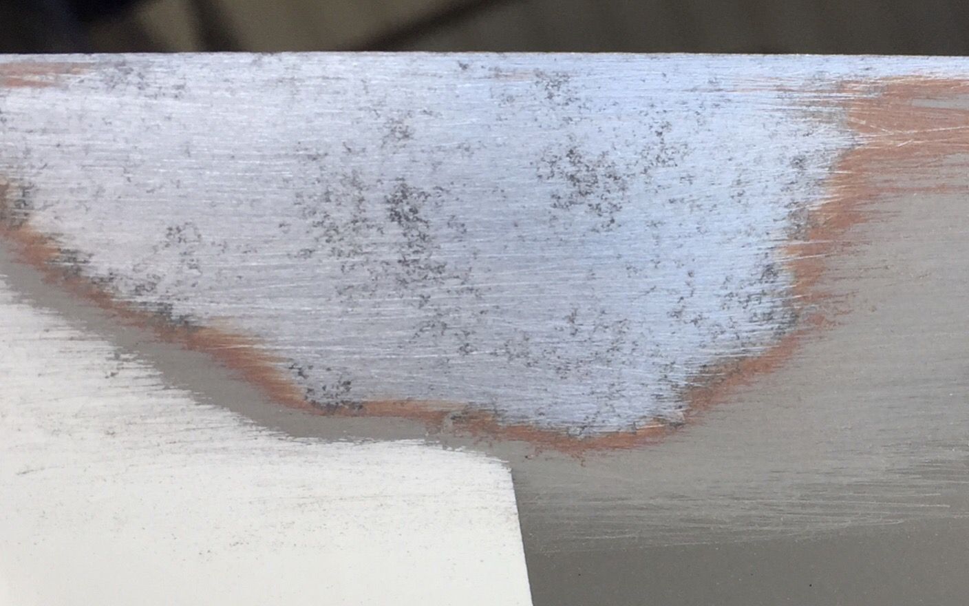

Нет, не слышал. Покажите? Зато видел как трескаются на мелкие кусочки мыльницы от удара об землю, но возможно у вас есть обородование как у строителей Ф1, когда в капсулу безопасности впекают алюминевые сотовые панели?
у меня алюминиевый пропеллер закорродировал. анодированный между прочим. пришлось сошлифовывать все до мяса. коррозия пузырилась под краской. страшная картина.
