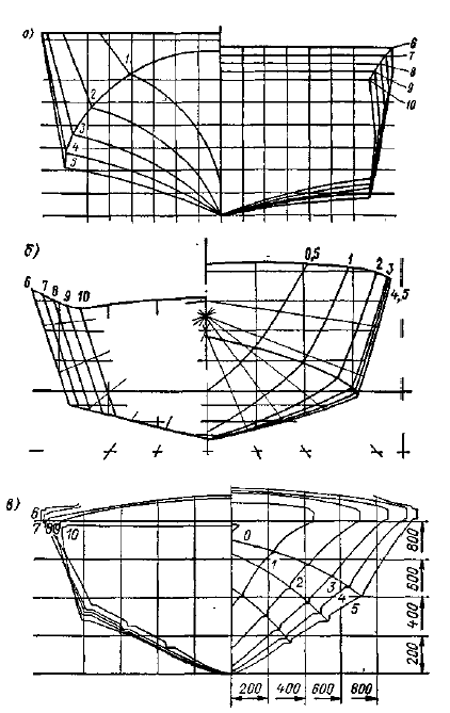

Я не знаю, на сколько это будет полезным Вам и всем остальным конструкторам гидриков и земноводных, но в гидродинамике время выхода на глиссирование рассматривается, как один из ключевых моментов

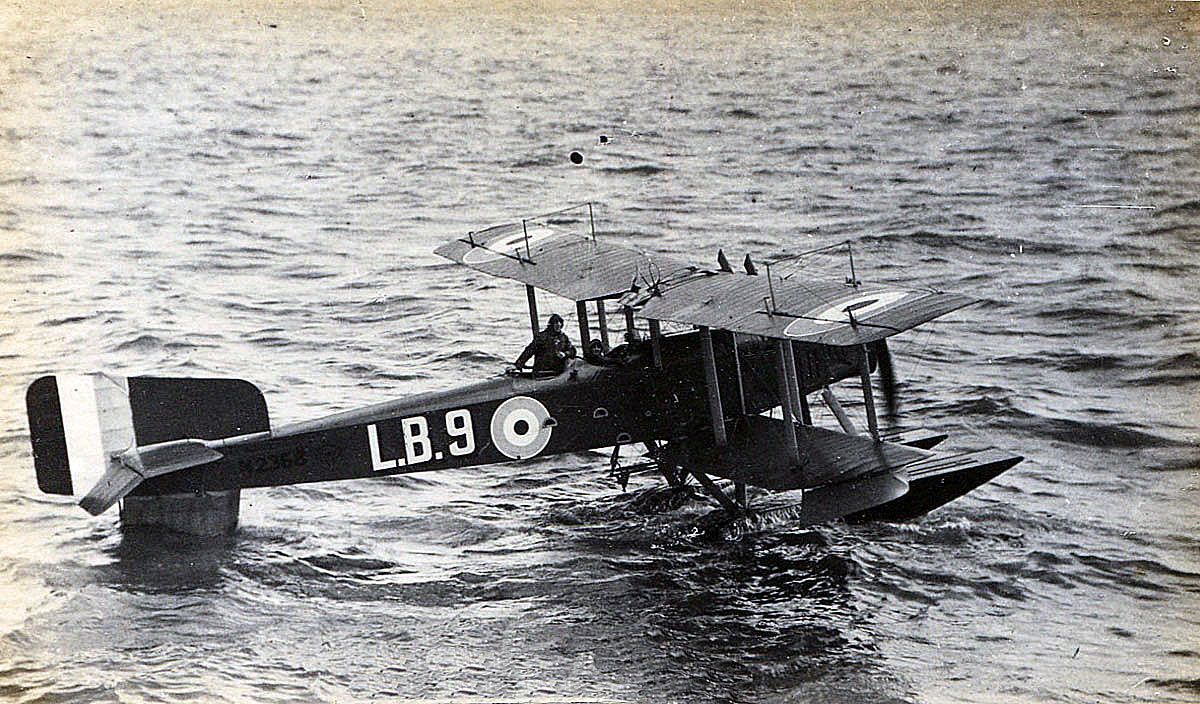

А почему бы тогда не применить шарнирное крепление поплавков с пружинным загружателем возвращающим поплавок в параллель с горизонтальной осью самолёта?
Или вообще как на Шорт-184...

А почему бы тогда не применить шарнирное крепление поплавки с пружинный загружателем возвращающим поплавок в параллель с горизонтальной осью самолёта?
