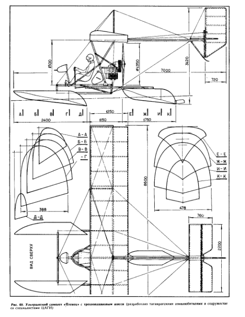

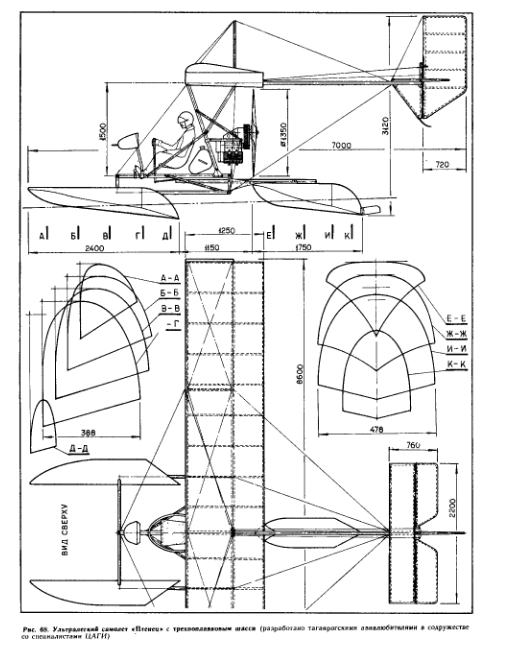

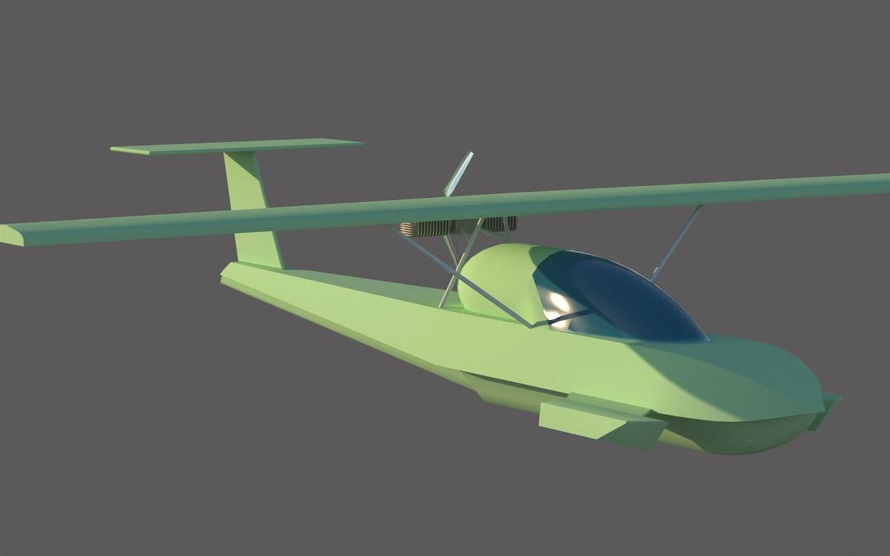

Одноместный гидросамолет-амфибия.

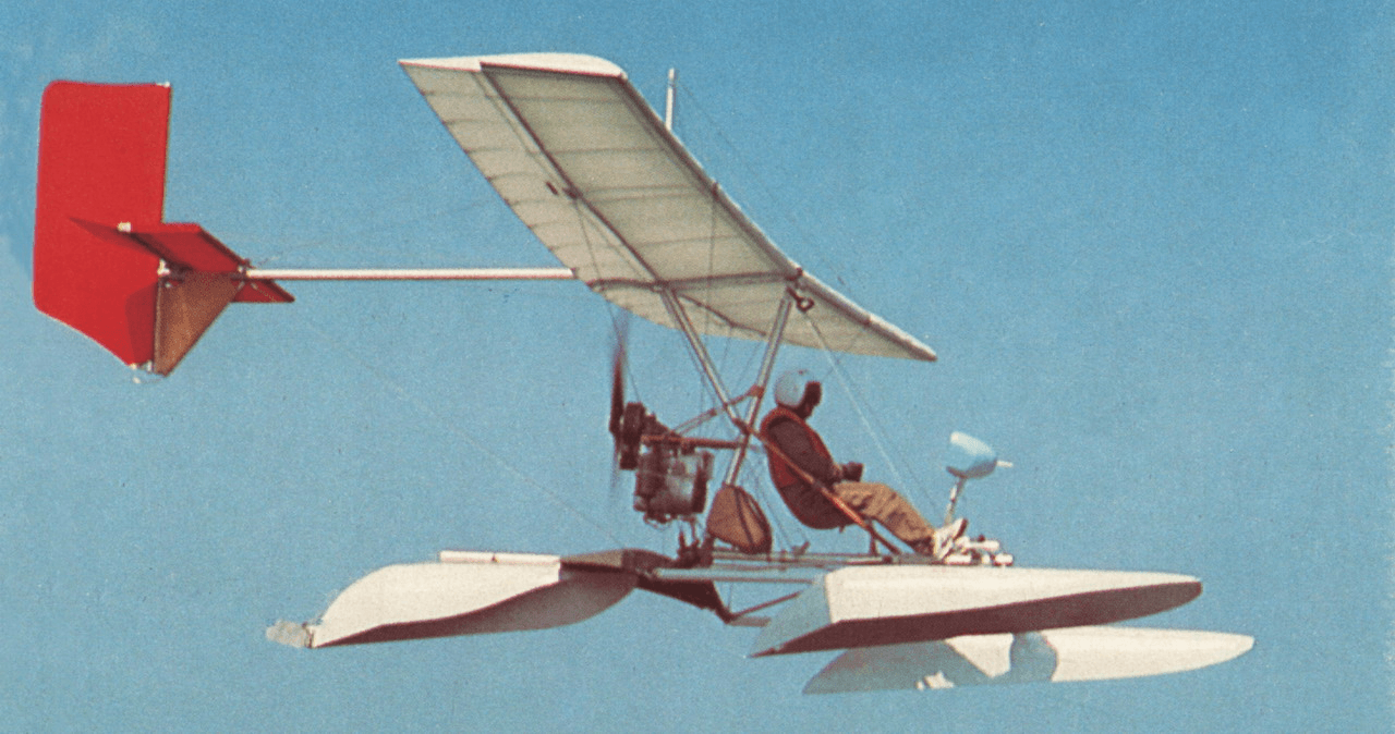

Был такой таганрогский Птенец-1 на поплавках. На слете СЛА Рига-89 летал неплохо.
Не тот вариант. Вместо заднего подобия, поставить поплавок , как на Аэропракте 05, сделать закрывающуюся кабину, хотя б, как у Кри-Кри - получится ИЗДЕЛИЕ, а не Карлсон на метле...
