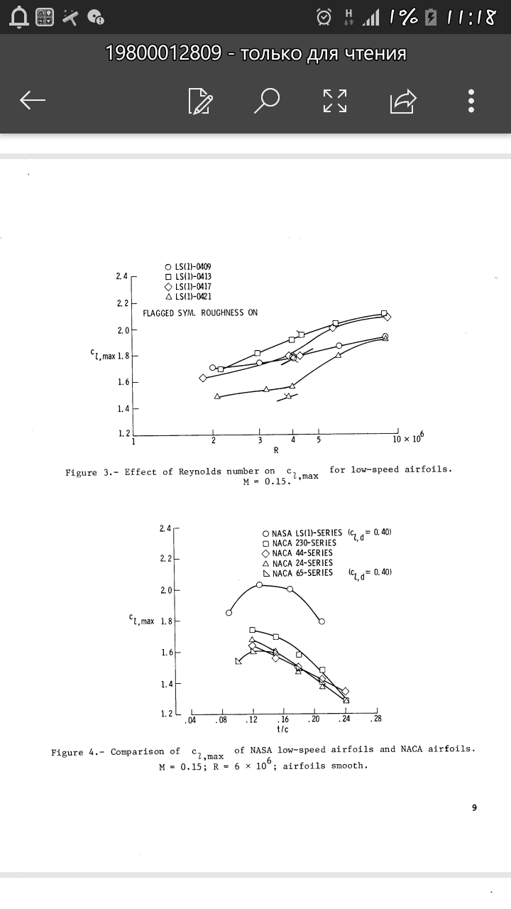

Нужно хорошо представлять что даст крутка на данном крыле. Что касается утолщения-тоже не всё просто. Например 13% -й профиль GAW-2 более несущий, чем 17-%-й GAW-1, и желаемый эффект достигнется при заметногм утоньшении.
Упомянутый GAW-1 использовался на самолёте аналогичной размерности PIK-26.
Хорошо подойдут для крыла с сужением профили серии Р-II.

Дополню графиками зависимостей Су от Re и Су от относительных толщин.
И на PIK-26,все же,не 17% толщины профиль стоит.

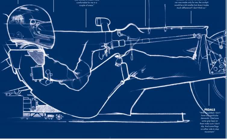

- Я уже писал, что угол между бедренной костью пилота и спинкой кресла следует делать около 95 градусов: Ваш меньший угол скорее вызовет усталость.

95 градусов очень мало. Если хотите нормально себя чувствовать то это 98-102 градуса. что касается прямой части до задней кромки то его можно компенсировать большим зализом. а если ровный фюзеляж то вообше зализы не нужны. на счет низа, буду следовать Вашей рекомендации. а так еще нужно СПА систему. Думаю немножко компановка еще изменится.
Lapshin
Согласен: я назвал минимальную величину. У Вас, однако, нарисованы около 80 градусов.

спасибо. что касается эргономики, угол ноги и спинки зависит от угла спинки по отношению верт. линни. для нагладного примера приведу этот чертеж
на счет зализа с Вами согласен, лучше не делать но есть еще и красота, которая не маловажна. Дизайн и есть куча компромисов
на счет задней балки, Вы имейте ввиду вид сверху или с боку?

Из положения полу лежа очень неудобно выбираться и залезать, если только фонарь не будет за цело с приборкой как на планерах бывает.
я про то что эргономика это не просто угол между ногой и телом. там очень много других нюансов и параметров. Надо иметь очень большой опыт именно практических! Это с книги не учится
