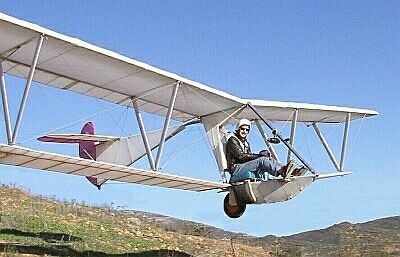

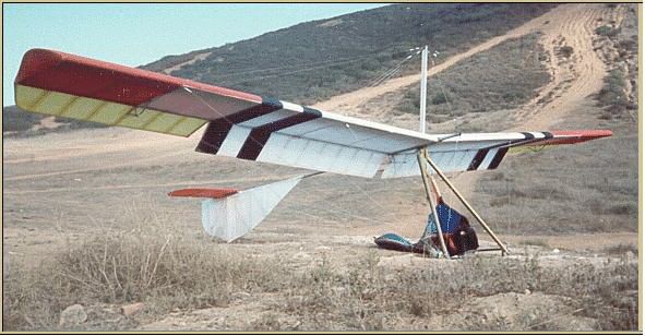

Собственно набрел на вот такую ссылку:
http://home.att.net/~m-sandlin/goat4.htm
Чертежи есть бесплатные. По виду "Летающее кресло" аналагочично конструктивной схеме БРО. Только БРО - деревянный - а здесь - трубчатый каркас.
Кто либо строил данный девайс? насколько можно/нельзя рекомендовать его как проект для первого строительства и первоначального обучения?
PS. Летать с гор у нас негде - по этому старт - либо буксировка за машиной либо парапланрной лебедкой.
Кстати, есть ли какие камни по буксировке - про парапланы - технологию знаю - у нас буксируют - сам ездил на полеты неоднократно - и летал ии наблюдал. Лебедка активная.
Есть ли отличия в буксировке активкой планера с жестким крылом?

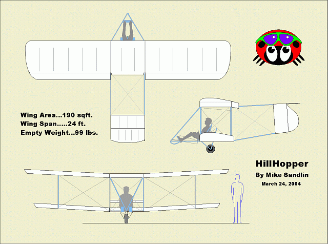

Я тоже о нём подумал, но решил слегка уменьшить, до масштаба 5/6, и мне почему-то биплан приглянулся. Сейчас черчу потихоньку ::).

зачем же уменьшать? Я бы наоборот, постарался его переделать под установку двигателя. Билпан действительно хорош. В том числе и традиционным шасси.

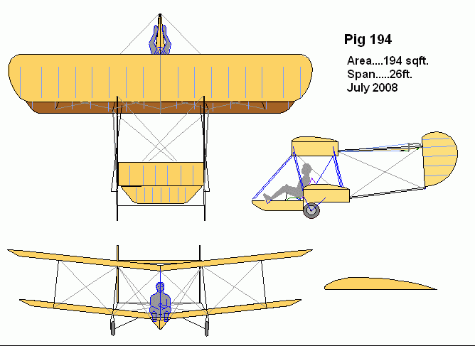

Двигатель мне в тягость, и если получится втиснуть аппарат в 40кг, нагрузка на крыло будет чуть больше чем у дельтаплана. Судя по планеру Pig 194, я оказался прав, и не один я...

Выгода в снижении сопротивления от уменьшения поперечного сечения пилота минимум вдвое, решение хорошее, вот только залазить на пилотское место придётся с трудом... Всёж не дельта...

Лежачее положение пилота (головой вперед) крайне утомительно, через 2-3 часа полета начнет шея "отваливаться"...
Лежачее положение "планерное" намного комфортнее, тем более большее время полета приходиться крутить головой обозревая верхнее пространство.

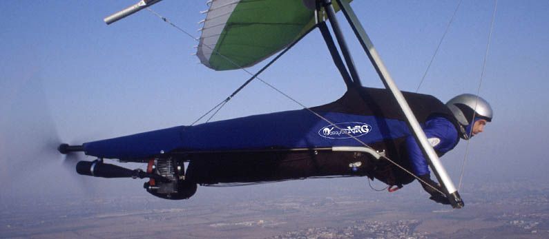

дельтапланную подвеску пилота
.думали о плюсах такого решения??
Smiley
-при малых скоростях аэродинамическое управление становится неэффективным.в таких случаях балансирное управление\как
дополнение\ может помоч.
-иногда это решение применяется для вспомогания продольного управления а также для триммирования в полёте положения ЦМ.

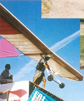

.\\\\ [highlight] вот только залазить [/highlight]на пилотское место придётся с трудом... Всёж не дельта...
  Если применить смещение нижнег крыла вперёд немного,а верхнего соответственно назад.......то вроде получается весьма удобно для старта с ног?! :-? :)  Точко подвеса пилота тоже попадает в хорошее место! :IMHO

Я так понял, нужен аппарат с аэродинамическим управлением и посадкой на колесо или лыжу, разборности на уровне МДП и с возможностью автономного старта с мотором или другим средством (типа лебёдки)?

Именно простой, надёжный и прочный, чтоб не бояться, что крылья отвалятся при буксировке. И ещё с возможностью постройки в квартире, где я не один живу.  :~)
