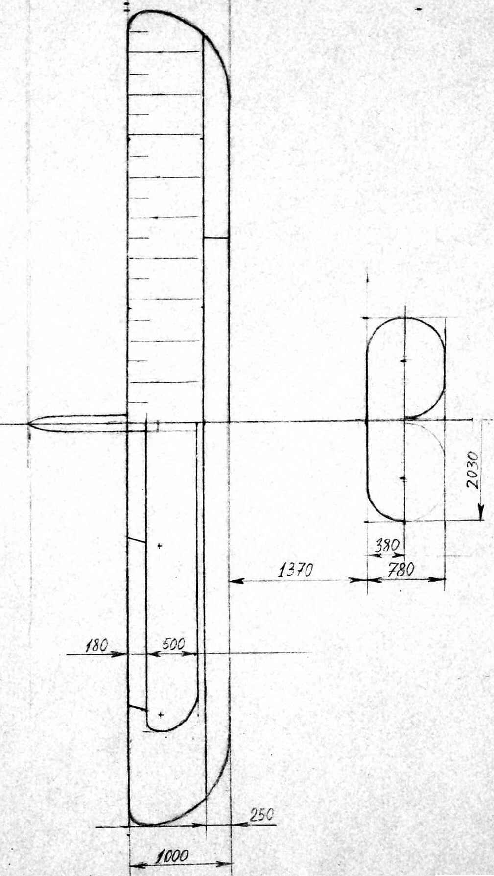

А вот с материалами надо разбираться. Как я глянул на веса, что-то мои "максимум 40кг" кажутся свинцовыми.
Подскажите, на какие перегрузки рассчитывать? Я прикинул с трубами 42Х1 примерно +12-6 разрушающие... Маловато для буксирного... Полноразмерный вариант прочнее с трубами побольше, но не знаю какова их прочность.
АНАТОЛИЙ
Я хочу летать!
Кемерово
Вот такие размеры получились: Длина - 4,47м; Размах верхнего крыла - 8м; нижнего - 6м; Площадь крыльев - 11м[sup]2[/sup].
Начни с +4 -2, глядишь и в 60 кг веса пустого впишешься.
;) В 40кг обязан вписаться, если не получится, то и смысла нет.
Если под такие перегрузки, то нужно или трубу тонкостенную или меньшего диаметра. С диаметром лучше не шутить, вес убавляется незначительно.
Побаиваюсь, что при буксировке автомобилем, могут быть проблемы. У меня воздушный змей градусов на 60 поднимался, а это означает, что почти вся подъёмная сила приложена к тросу, плюс ещё перегрузка при маневрировании и порывах ветра. Конечно эксплуатационная +30 это перебор, можно будет автомобиль поднять, но не хочется падать с высоты 200 метров, на отломанных крыльях. :IMHO
Ну, значит смысла нет! 40 кг это вес дельты, из них 32 кг трубы, а остальное ткань. А ты на биплан замахнулся, да с оперением, да с колесом... Я 2 года пытаюсь пластик с углем в этот вес впихнуть. Крыло как у дельты площадью в тридцатник еле еле... (Правда если не заботиться о аэродинамике, то на тросиках можно попытаться изголиться).
Теперь о буксировке - если использовать правильную лебёдку, то никогда не получишь перегрузку больше чем эксплуатационную. +30 - это для порохового ускорителя, в супермены записаться хочешь?

::)У меня на трубы уделено 20кг, остаётся ещё колесо, ткань, тросы, крепежи, нервюры, в оставшиеся 20кг.
Вес нормальной одноместной дельты 15...25кг :~), а 30м[sup]2[/sup], это уже в два раза больше учебной дельты, перебор... :craZy

Тридцатник -это вес. Покажите мне дельту весом 15 кг! Я их на себе столько перетаскал... Самая легкая УТшка 35. У неё все стенки труб милиметровые, латы пластмассовые и ткань в один слой. Слышал про эксклюзив из титана и то 18 кг.
Сниму кепку если получишь аппарат 18м[sup]2[/sup] и весом хотя бы 45 кг (перегрузка +4/-2). Но судя по плаванию в конструкциях - это врятли.
Sychev Aleksei (Еропланов)
Биплан тут не очень... Много аэродинамики будет жрать. Буксировка машиной, дело опасное, нужна пассивная лебёдка, которая разматывается при определённом усилии.
В жесткокрылах без пластикового лба смысла нет! По аэр.качеству они и так недалеко от дельты ушли и скорость посадочная и вес при всём выросли. Стартовать нужно для такого рода планера с колеса или лыжи.
