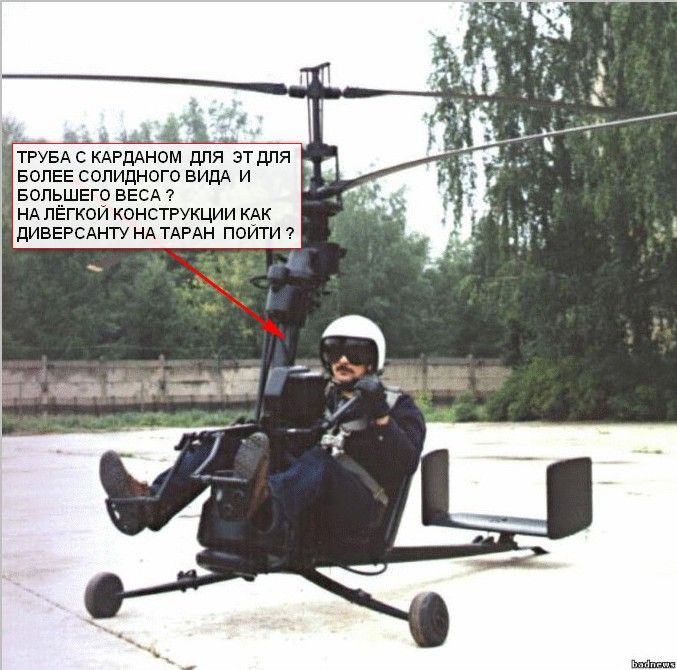

Значит надо возобновить разработку с учетом накопленного опыта.
Концепция тупиковая для сверхлёгкой конструкции вертолёта .
Очень много железа , а сила гравитации не изменилась .

А почему вдруг тупиковая?
Если от взлетной массы 220 килограмм отнять поднимаемый вес 110 килограмм, то вес пустого вертолета будет равен 110 килограмм, что на 5 килограмм меньше заветной цифры 115 килограмм.
Но если Вы знаете как сделать вертолет СКЛАДНОЙ легче, то поделитесь мыслями как это сделать.
Не у каждого найдется подходящий охраняемый ангар за городом где можно оставить вертолет.
Если уместиться в 50 - 60 кг, то такой складной вертолет можно и в троллейбус затащить.
Ктож заставляет повторять полностью конструкцию?
Можно что и по современней применить.
Легче получится.

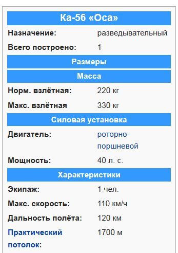

Невнимательно читаете-нету там 330кг!
При взлетной массе 220 кг. вертолет поднимал полезную нагрузку более 110 кг. при мощности роторно-поршневого двигателя 40 л.с.
У вертолёта Артемчука энерговооружённость была такая же. Впрочем,не спорю, летать кое-как "заказчика" не устраивало. :)
Куда уж внимательней.  :) Читайте сами!
https://ru.wikipedia.org/wiki/%D0%9A%D0%B0-56
максимальная взлётная - 330 кг.  Тогда ещё "дятлов" не было.

Читаем дословно Вашу ссылку:
"Ка-56 «Оса» — проектировавшийся лёгкий вертолёт. При взлётной массе 220 кг вертолёт должен был поднимать полезную нагрузку более 110 кг "
Взлетная масса - это то, что взлетело.
То, что поднимает вертолет в качестве полезного груза входит в то что взлетает.

Стоп! Изначально была лишь ссылка Анатолия. А Википедию вы привлекли позже!
Это 2 "авторитетных" источника ;D,но в них серьёзные разночтения. Установить истину может либо взвешивание сохранившегося экземпляра, либо официальные бумаги КБ "Камова" и "заказчика", либо сбор и анализ статистики сверлёгких 1- местных вертолётов.
По-моему, верна цифра 220 кг взлётного веса,но интерес к аппарату праздный,поэтому в срачь углубляться не стану. ;)

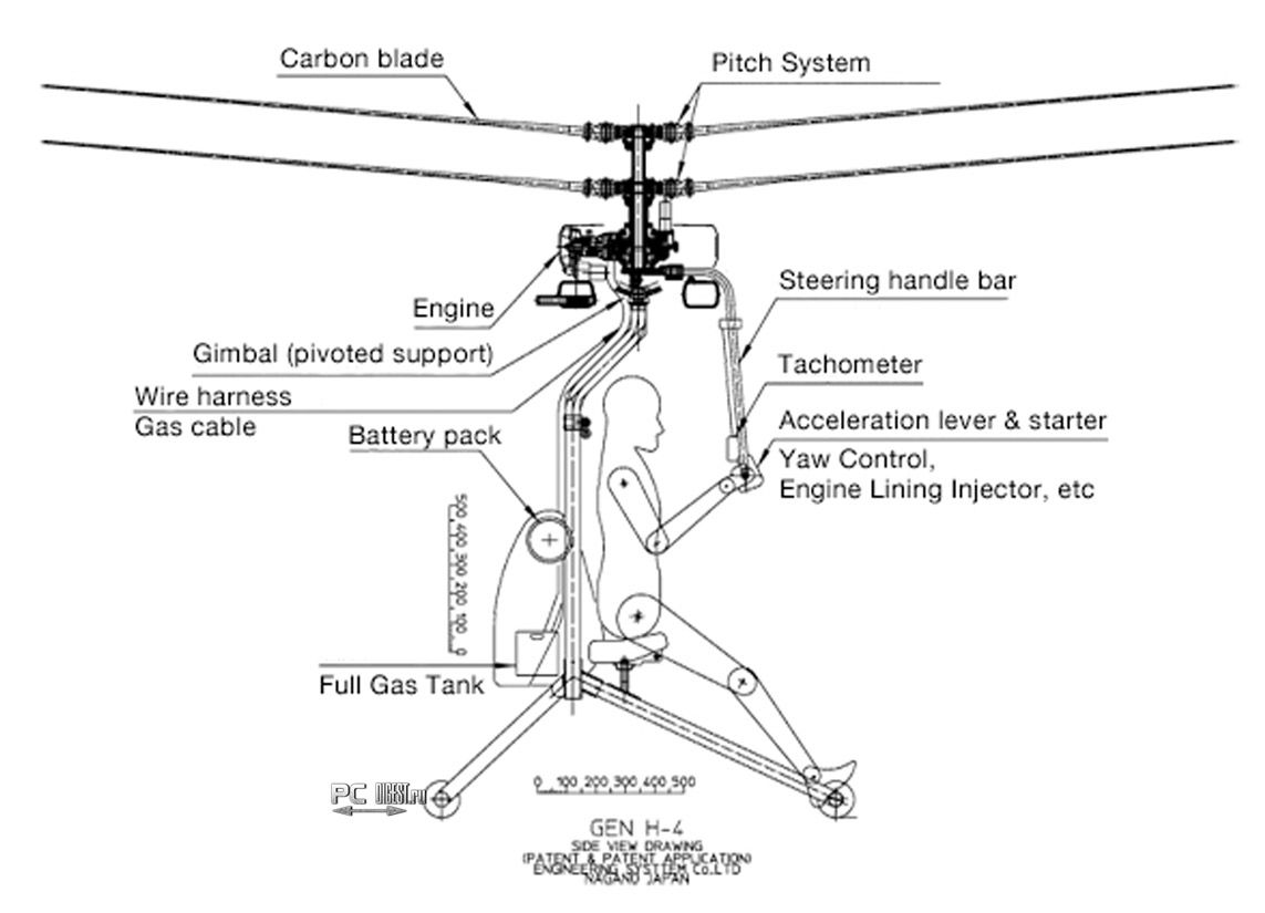

Вариантов компоновки такого пепелаца немерено . Основной момент минимальный вес при максимальной грузоподьёмности .
Идея минимального веса заложена в конструкции GEN H-4 , всё железо максимально приблизили к пропеллерам ( убрали чугунные  карданы по определению ) . С удалением автомата перекоса товарищи самураи видать погорячились .
