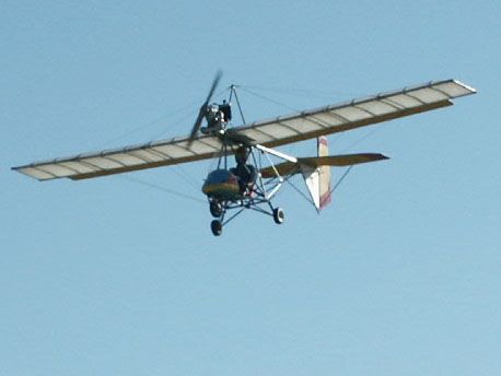

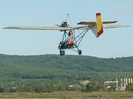

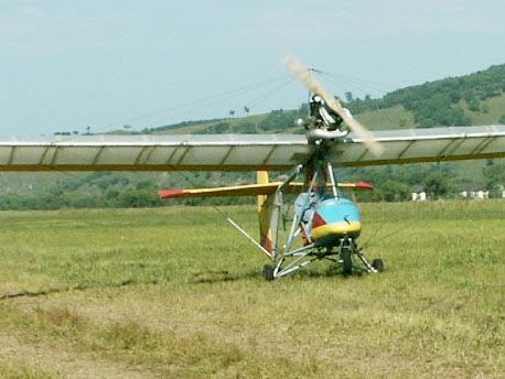

Купил себе одноместный ультралайт после аварии. Капот на посадке. Восстанавливаю сейчас его. Таких сделано было 4 штуки. Вариации были при изготовлении крыльев. Двигатель планирую 503-й ротакс. Есть под него Вихрь-30 с редуктором, но летать на нём не хочется. Твёрдо решил, что лучше подкоплю на нормальный двигатель. Тем более его потом можно будет на другой аппарат поставить.
Характеристики:
Площадь крыла........................8 кв.м.
Размах крыла............................8,8 м.
Масса......................................около 150 кг
Взлётная скорость....................60 км/ч.
Крейсерская.............................80-100 км/ч
О его восстановлении пишу здесь:
http://aviafanat.ru/forum/showthread.php?p=501#post501
Фото летающего ниже

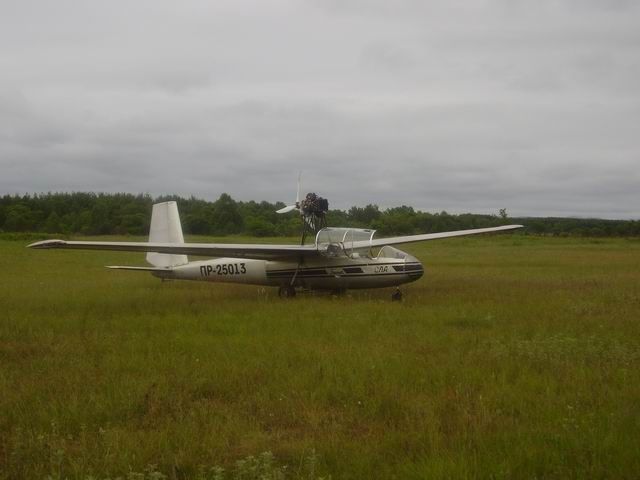

Учусь летать на мотопланере Бланик L-13M. Накрутил уже 15 часов. Более менее уже получается. Насчёт облёта буду думать когда восстановлю. В принципе облётывать есть кому.
Вот посадка Бланика
http://aviafanat.ru/forum/showthread.php?t=88
Фото его же прикреплена

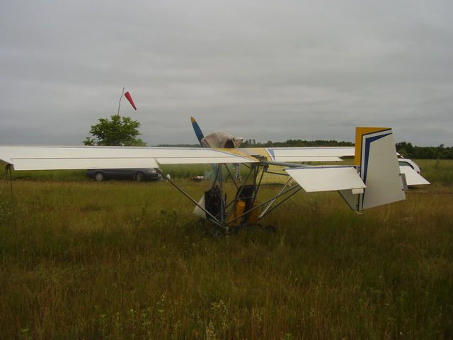

Если крылья используются как у Брошки, то куда делись флапероны?
Там не прямо точная копия. Крыло сделано как у нормального самолёта. Элероны и закрылки. У меня дома где-то были фото крупные задней кромки. Я поищу и покажу.

Игорь, вот фото задней кромки
    31,9 КБ · Просмотры: 405
Правильная самолётка
А брательник из-за подкосов вместо расчалок правльнЕе будет
Ну так брательник то младшенький 🙂 В последующих моделях идёт улучшение 🙂
