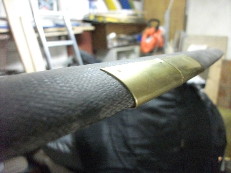

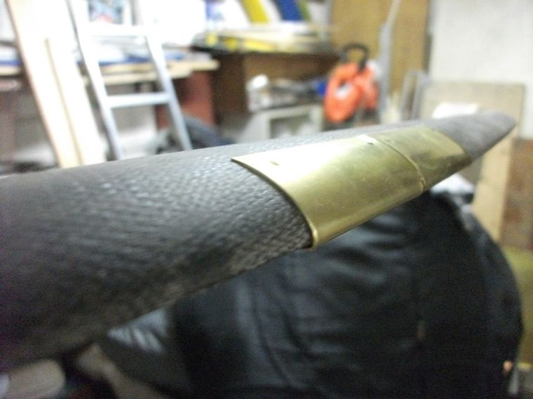

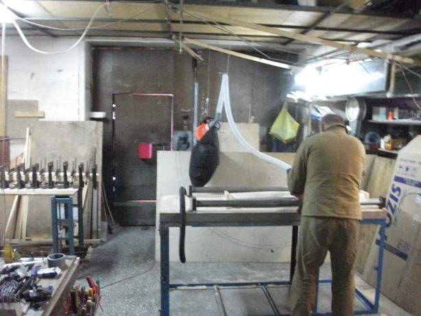

Предлагаю обсудить тему .
Из чего , как , конструкции ,крепление , практический опыт и.т.д.

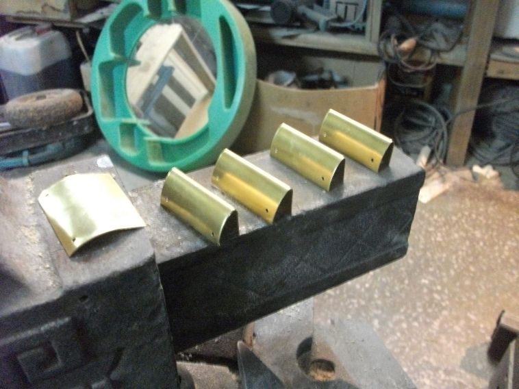

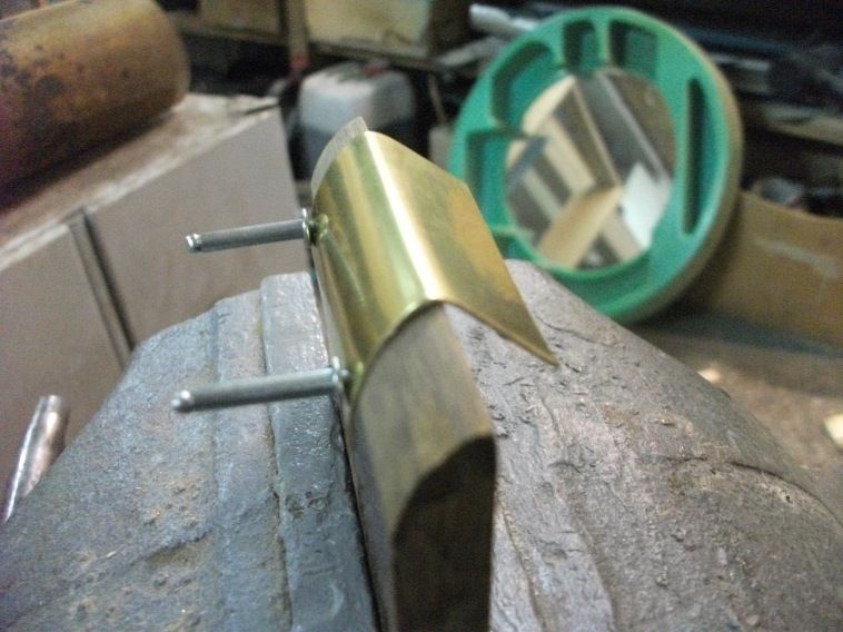

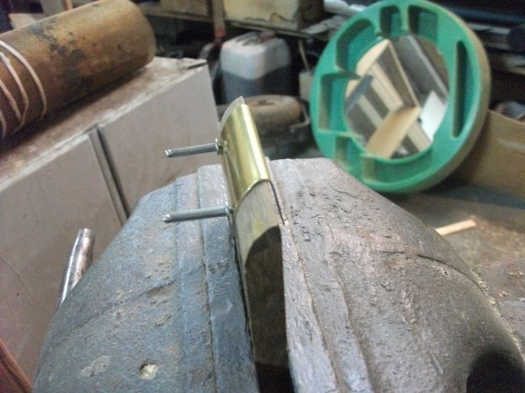

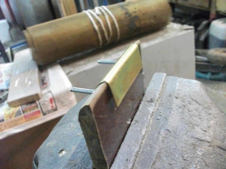

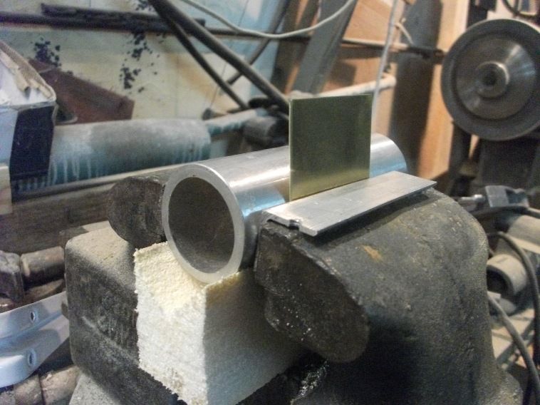

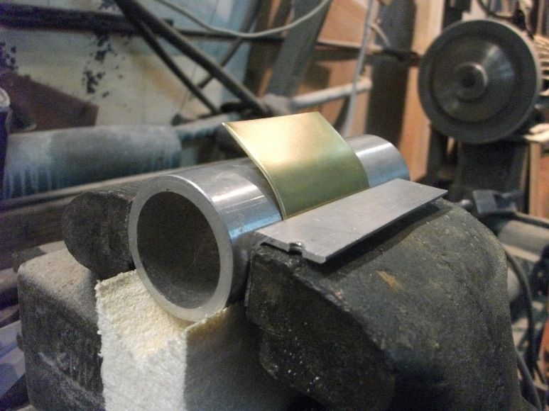

Я делал из латуни 0,4 мм ,методом "выколачивания ,элементов в элементарной  деревянной матрице . Затем перешел на " выглаживание "   стальными гладилками  в той же деревянной матрице .
Сейчас изготавливаю профильные  вальцы , для протяжки профиля оковки.
В планах изготовить металические матрицу - пуансон .

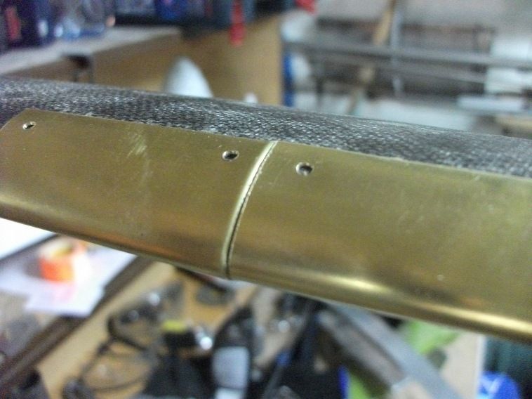

Креплю банально на эд-20 с каменноугольной смолой ( для пластификации) саморезами или медными самодельными заклепками . Надежно ,крепко,практично , ремонтопригодно   но не эстэтично.
Приклеиваю  оковку .в "обнижение" 1-2 мм  предварительно выбранное в дереве . При обклейке лопасти стеклотканью устанавливаю эту оковку ( через пищевую пленку ) после полимеризации на лопасти остается " Именной оттиск " этой оковки. Далее ее зашкуриваю мелкой наждачкой и на компауд ЭД-20 с каменноугольной смолой " сажаю "на свое место  .
Клеплю саморезы или заклепки .
Потай в оковке делаю легким ударом молотка по керну в просверленные отверстия .
Специально фото винтов не делал ,так как делал себе ,товарищам и товарищам товарищей .

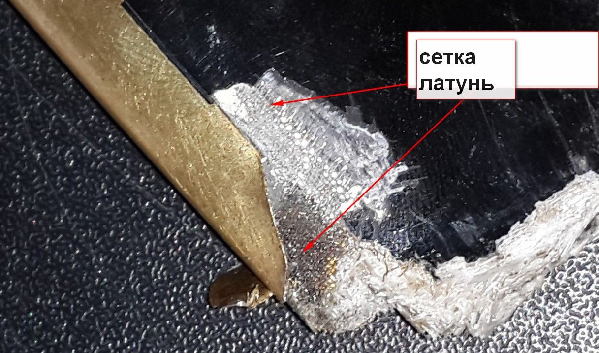

  1  Окантовку паяют на сетку ( латунь ) , сетка имеет габариты больше ширины латунной окантовки
2  Сетку с окантовкой приклеивают на лопасть .
На пластиковых винтах пр-во Киев окантовка крепится по аналогичной схеме .

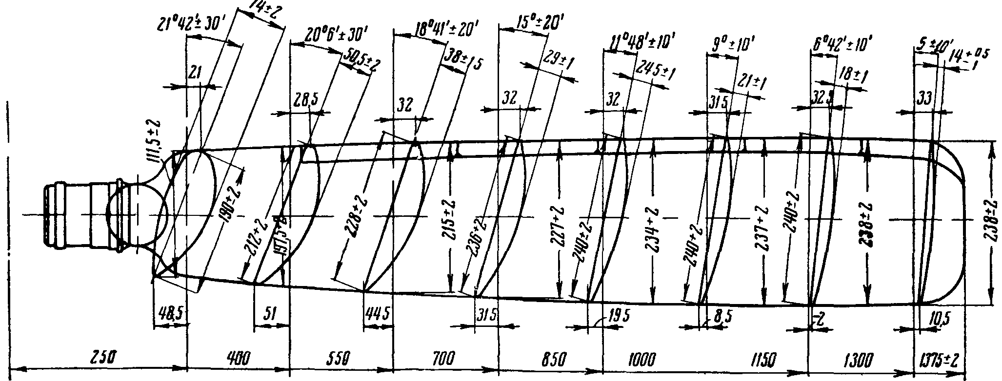

Конструкция самолета як-52 воздушный винт в-530та-д35 принцип действия и конструкция винта
http://kk.convdocs.org/docs/index-235432.html?page=5
С таким допуском лопасти можно топором срубить .

   Возможно проще изготовить из металла только кромку  , обогнуть латунной лентой и обкатать ( вдоль кромки винта ) обычным подшипником папрессованным на кусок трубы  . Латунь
прокатывается вообще без проблем .
принцип вытяжки  аналогичный , только руками и вдоль кромки .
http://mostcon.ru/rotacionnaya-vytyazhka-metalla/
Приспособа аналогичная ,вместо колеса подшипник .

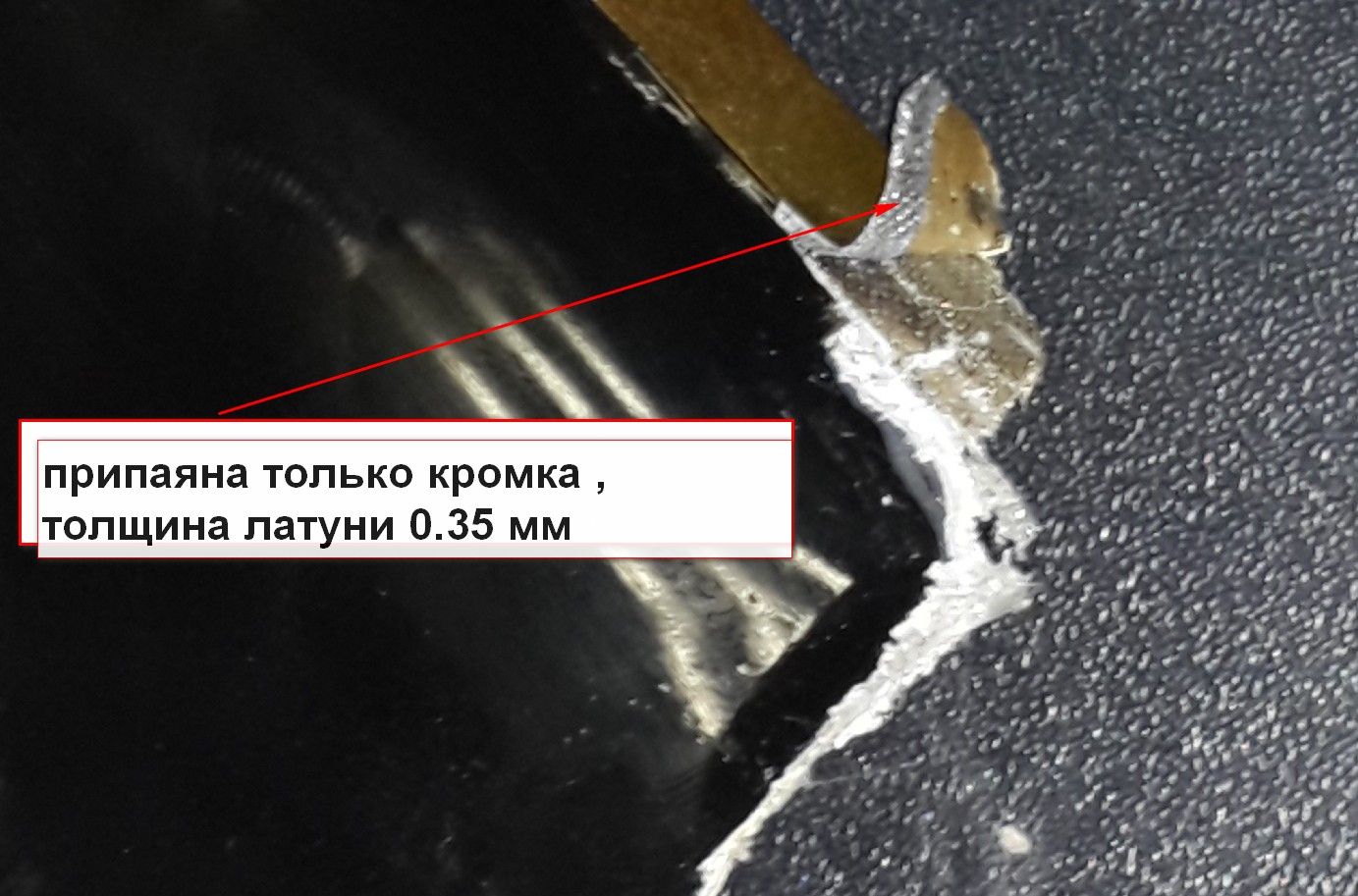

Киевский винт , латунная сетка залита в лопасть , оковка припаяна только по краю .

Латунь 0,5 мм.
