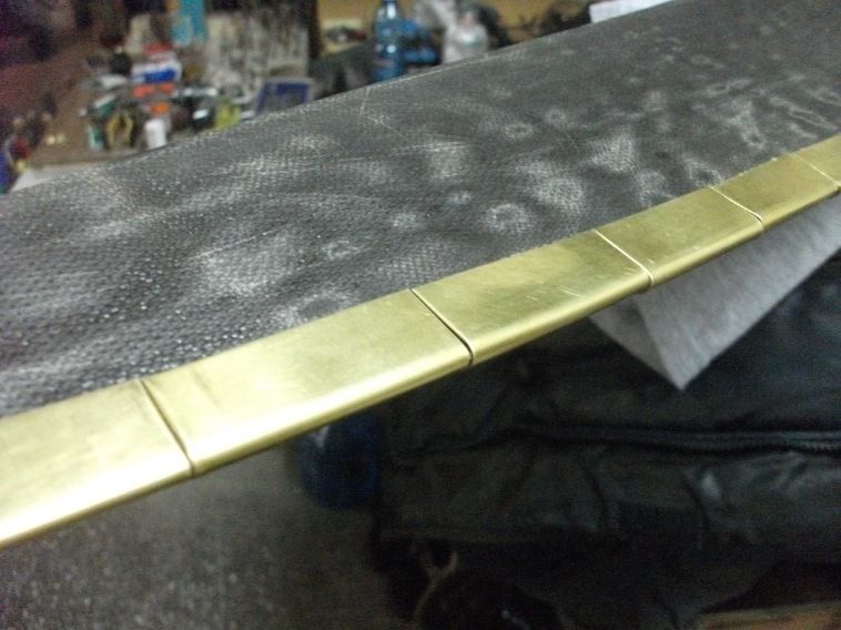

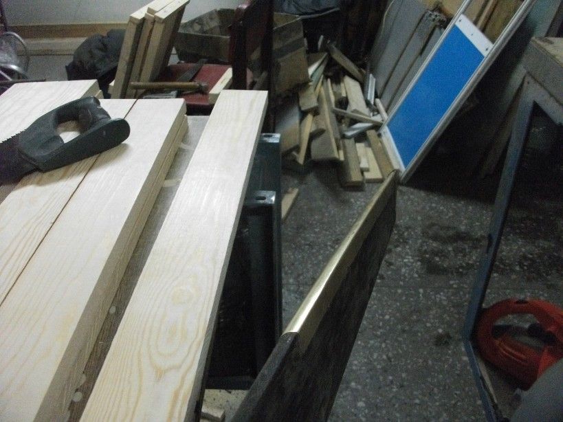

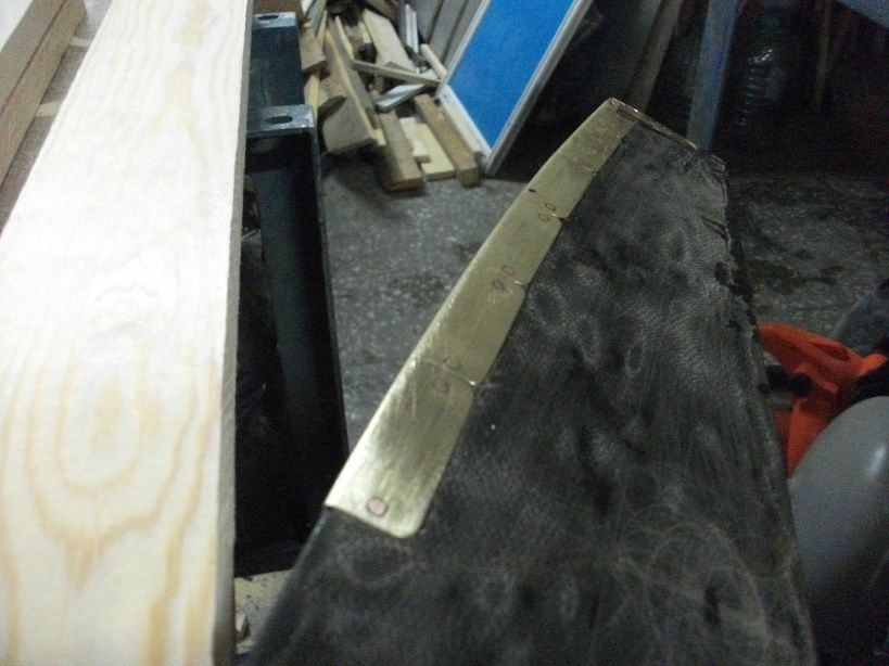

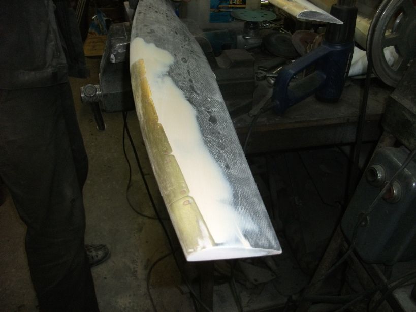

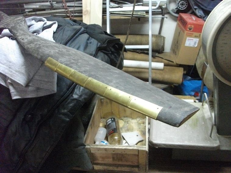

Оковка деревянного винта.
Делаю так :
Вопрос знатокам : Латунь тоже имеет плохую адгезию при приклеивании ее на ЭД-20 , на нее тоже надо подслой из БФа делать ???
Мои оковки самые старые лет 5-8 .пока не отслаиваются ,но наработка их не великая не больше 100 часов .

Если вопрос мне ..........
Приклеиваю оковку на ЭД-20 ,притянув ее с помощью намотки резинки ( от трусов  🙂)
затем сверлю по отверстиям сверху, сквозное насвозь .
ударом керна делаю потай сверху и снизу .
мажу смолой ,вставляю заклепку закладной головкой сверху ,обкусываю излишек заклепки с противоположенной стороны ,оставляя 1 мм на расклепывание .
Расклепываю  "в  потай"  , переворачиваю лопасть и подклепываю закладную головку заклепки по поверхности верхней дуги загоняя ее " в потай"  .
Чтобы не мять и не повреждать латунь ,клепаю пробойником ,который заточен как карандаш с плоским "пятачком " около 2 мм.

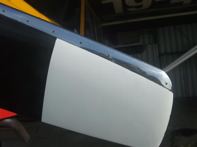

Варианты
    17,1 КБ · Просмотры: 417
    18,7 КБ · Просмотры: 435

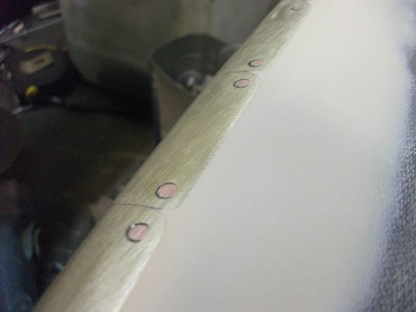

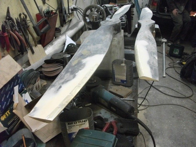

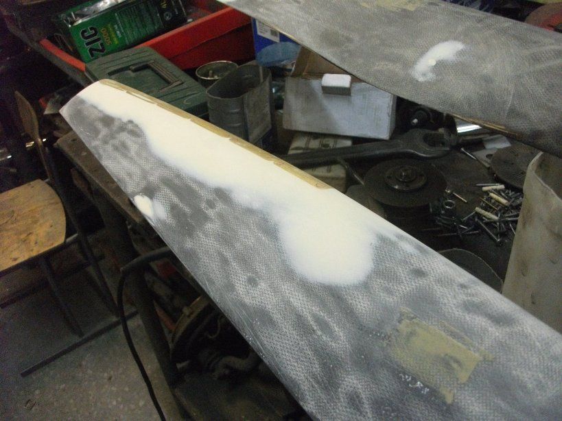

У меня получается вот так :
    85,2 КБ · Просмотры: 405
    67,5 КБ · Просмотры: 436
    72,1 КБ · Просмотры: 416
Крепко  ,но переходы от метала  на  пластик не украшают. По торцу на  конце не понятно  , тоже оковка? По Хофману,  если  не ошибаюсь, оковка  ставилась  в просаженную  заранее  кромку на сырую оклейку   с прокладкой  стекла без  заклёпок, по застыванию  смолы обработка  под  профиль  с полировкой, ес-но  качество и эстетика .
Если изготавливать по Хофману - винт получится золотой .
Снег и лед отполируют оковку  в процессе эксплуатации .
В паспорте необходимо указать :  Финишная притирка лопасти производится воздухом +лёд и снег на работающем моторе в первую неделю эксплуатации .

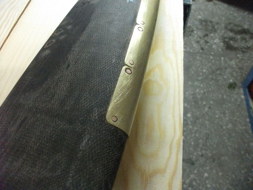

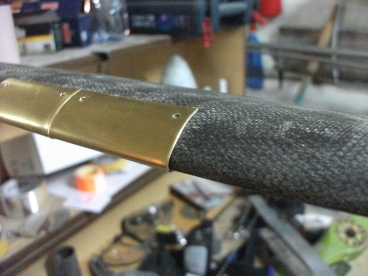

Я восстанавливаю навыки ( и технологию ,которой пользовался 25 лет назад ) Причем обучаю этому будущих мастеров -винтоделов .
Поэтому на этом этапе ,делаю так .
Следующие 2 винта делать буду с  " обнижением " в дереве под оковку с припаянной сеткой , то есть заподлицо ,с применением ваакумного обжатия
и третим этапом ,буду переходить на нержавейку .
Имейте немного терпения ,все этапы выложу здесь 🙂

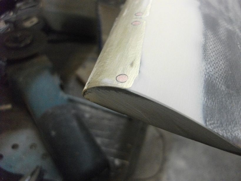

Ступеньку в этом варианте изготовления вышпаклевываю- выравниваю .
Далее грунтовка ,  доведение геометрии поверхности , окончательная  балансировка и наконец покраска ........

@ танков
Весьма солидно делаете! 🙂
Чехословаки на винтах для "Вальтеров" ступеньку оставляли,а она была немаленькой-около 1 мм!
Я зашпаклёвываю,примерно как и вы.
Также важно,чтобы при припаянной сетке и вакуумной приклейке,производство рентабельным осталось. 😉
