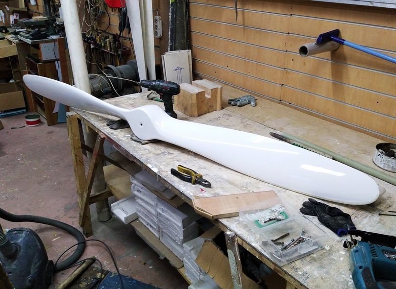

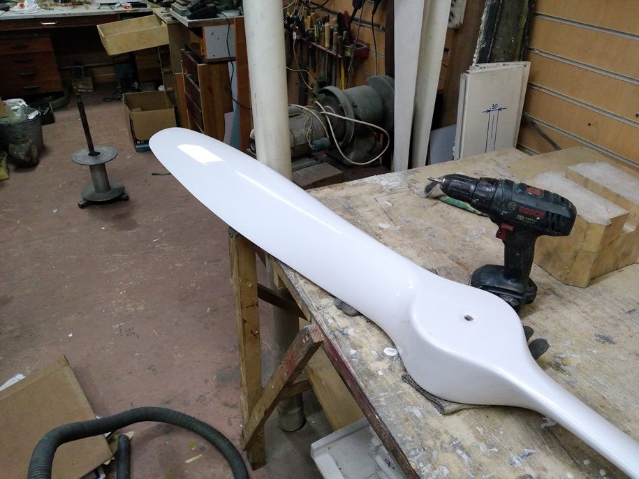

Вот и первый моноблочный винт с ПУ ( полиуретановой ) оковкой . Размерчик 2,15 м.!! Ротаксу 582 с редукттором 1:4 ( и такое бывает😳 ) Скопирован с присланного заказчиком прототипа ...........ранее успешно ( по словам заказчика ) летавшего на гидросамолетике .

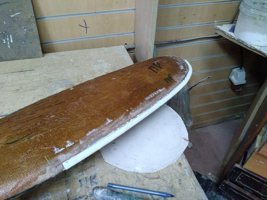

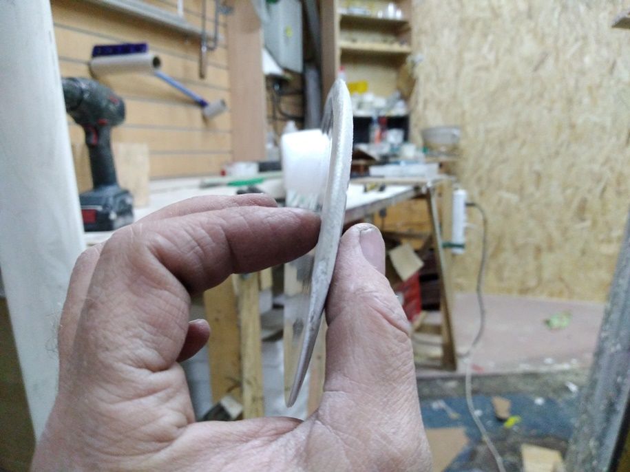

Для штучного винта ( лопасти ) Опробовал 2 варианта ( без матриц!!)
1. Подготовленную полосу ПУ ( калиброванной толщины 1...3 мм) изготовленную на подложке полиэтилена , первично полимеризованную , накладываю на имеющуюся лопасть ( поверх оклейки стеклотканью ) и так как она еще элластично-податливая , прижимая -приформовываю ЕЕ . Прижимаю вакуумом или просто приматываю стрейчь пленкой . Она при этом приклеивается .
2. То же самое только с прокладкой на лопасти разделительного слоя ,той же стрейчь пленки . После полимеризации первичной ( держит форму ) удаляю пленку и свежей порцией ПУ -приклеиваю ( или каким либо клеем )

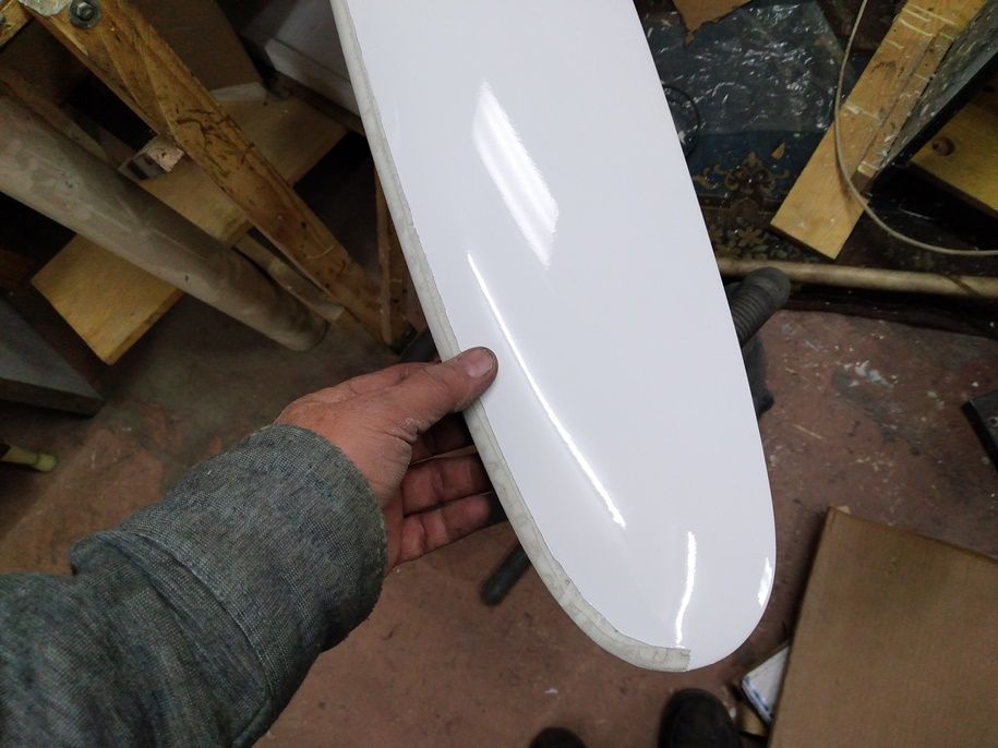

Для типовой лопасти , изготавливаемой в негативные матрицы опробовал ТОЖЕ 🙂 2 варианта ( на лопастях 1,4 м для ветрогенераторов )
1. в обе половины матриц ,до нанесения декоративного слоя наношу ПУ . После полимеризации не "до отлипа" , наношу декоративный . Далее стандартная выклейка лопасти и сжимание половинок матрицы . При ЭТОМ в место разьема , в части ПУ кромки ввожу свежую порцию ( жидкую ) этого же ПУ .
2. Изготовил дополнительную маленькую часть одной половины матрицы лопасти ,для формования ПУ "носика" целиком !!! . После первичной полимеризации аккуратно !! отделяю ЭТУ матрицу " носика " и далее стандартно ( почти ) выклейка самой лопасти .............при этом элемент ПУ носика -ЦЕЛЬНО отфармован и его расслоение по месту разьема матриц ,гарантированно не произойдет ...........
Подразумевается что ПУ оковка ,в процессе работы , все равно будет изнашиваться ( становиться тоньше ) Поэтому тонкие слои лаков -сработаются в первое же время работы . Ввод пигментов -улучшает УФ стойкость . Еще есть спец. добавки ( модификаторы ) для улучшения стойкости полимера к УФ .
