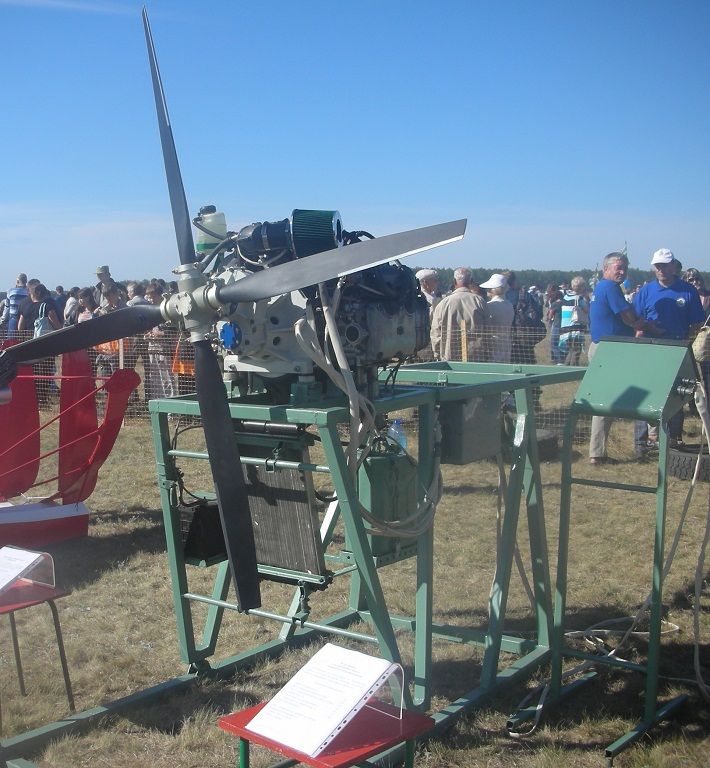

Авиационно-технический клуб при Омском авиаремонтном предприятии "Мотор" отметил День Авиации демонстрацией  на выставке авиатехники новых собственных разработок: двигателя "Subaru" с редуктором и реверсивного воздушного винта изменяемого шага.
  • 101,9 КБ Просмотры: 147
karupo
Омскому клубу "Вираж" 35 лет
Омск

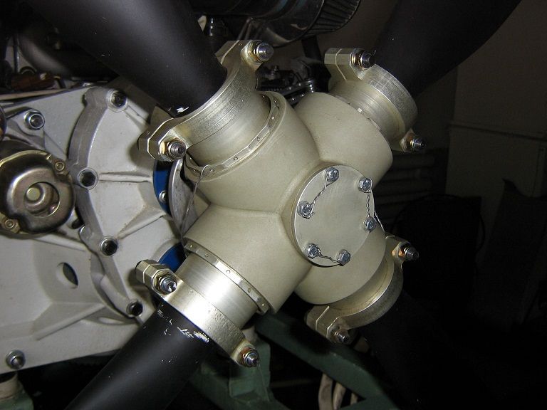

Четырехлопастный для того, чтобы загрузить двигатель в 155 л.с., а реверсивный - для проверки возможности использования мотоустановки на наземной технике.
karupo
Омск
Конструкция винта позволяет изготовить и двухлопастный и трехлопастный вариант, если возникнет необходимость.

Скажите, а каков механизм изменения шага? Масло, механический или электропривод? Винт постоянных оборотов?
Какова предполагаемая цена?
karupo
Омск

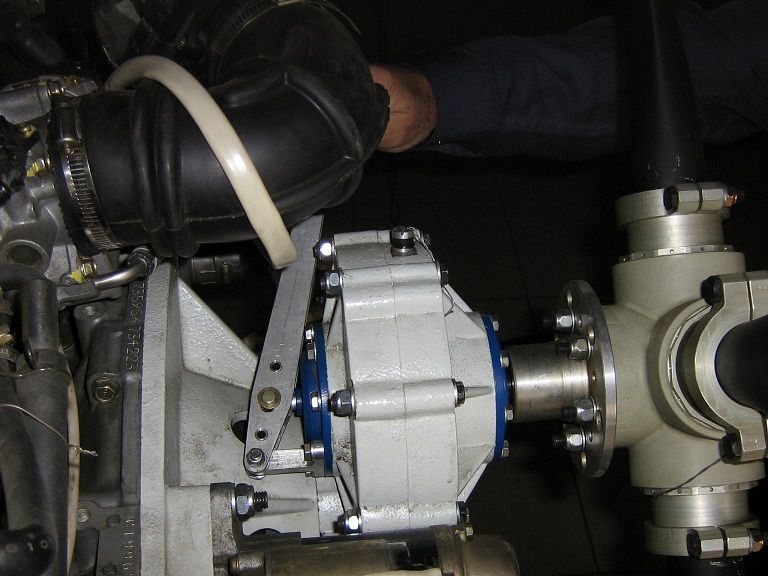

Привод изменения шага - механический через полый вал редуктора. В ближайшее время будет установлен электрический актуатор. В дальнейшем мечтаем сделать микропроцессорное управление актуатором для поддержания постоянных оборотов двигателя. Рыночные цены превышать не будем.

Мы думаем, все понимают, что пока это не товар, но когда-то давно мы привезли в Киев на смотр-конкурс СЛА винт фиксированного шага из дельтадревесины в разрезной дюралюминиевой втулке. Сейчас эта конструкция втулки стала классической в сверхлегкой авиации. Мы думаем, что то же самое может произойти и с этим ВИШем. Его конструкция проста и доступна для изготовления очень многим. Поэтому пока мы не будем рассказывать как это устроено. Информацию о ходе работы с винтом мы будем давать. Лопасти винта на фотографии Наиля. Заделка комля та же. Диаметр 52, длина 70. Диапазон изменения углов 60 градусов. По угломеру Наиля на радиусе 510 мм. углы меняются от 25 до -35 градусов. Снималась зависимость тяги от угла установки при фиксированной частоте вращения двигателя 3500 об/мин. Тяга с этими лопастями плавно менялась от +160кг до -95кг. По всему диапазону лопасти сохраняют тенденцию возврата на упор малого шага. Управляющие шагом усилия пока не измеряли, можно сказать, что они незначительны, поэтому сделан первичный вывод в нецелесообразности установки противовесов. Реальный винт не взвесили, расчетный вес этого винта 6,8 кг. Взвесим - сообщим. В очередь вставать просто необходимо, это позволит облегчить принятие решения о серийном производстве.

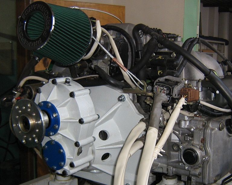

Да, редуктор - это наша разработка и частично наше изготовление. Шестерни для редуктора изготовлены не в Омске и даже не в России. К сожалению у нас в стране нам не удалось найти изготовителя, который может обеспечить нужную точность и имеет все нужные технологии. Опыт изготовления подобных редукторов у нас есть, за 35 лет существования клуба мы смогли его накопить. См. www.virag-omsk.narod2.ru
Частично наше изготовление - это механическая обработка корпусных деталей, крышек, крепежа, сборка.

Шестерни проектировались нами по максимальному крутящему  моменту двигателя Subaru EJ201, количество зубьев 17/47, модуль 3. Модуль великоват, но так нам захотелось.
