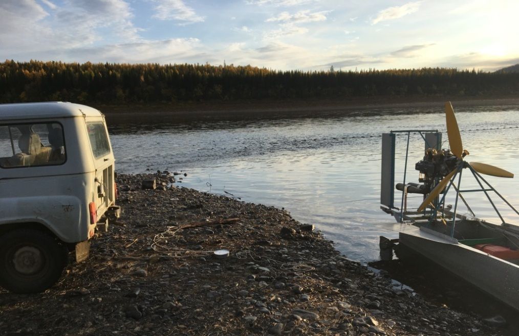

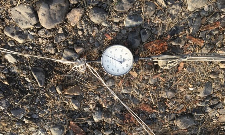

Всем добрый день, провели испытания на тягу.
Испытание № 1
(угол атаки 11 градусов, температура +11С, обороты на максимуме 5000 об/мин)
https://www.youtube.com/watch?v=HBlz7Yddo7Y
Испытание № 2
(угол атаки 8 градусов, температура +11С, обороты на максимуме 6000 об/мин)
https://www.youtube.com/watch?v=M7t2E_OZLHk
Испытания на воде не самая удачная тема для точных показателей тяги, лодку "водит", испытывали в курье (течения нет), но представления о диапазоне, надеюсь понятны.
уаз и лодка между ними динамометр

сил75-80 получается . если я правильно разглядел 200кг
