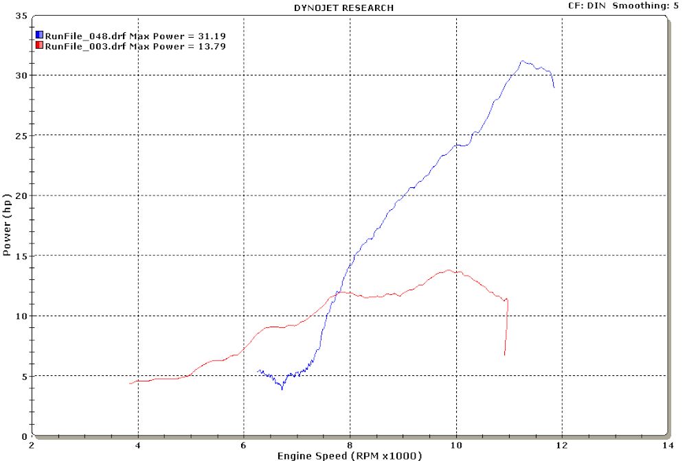

"Гладкие как девушкин попа"
Большие мощности с малых объёмов возможны. Но не у китайцев.
Пару показательных кривых жидкостных 125 кубовых. Но радости в этом мало. Моторы весят порядка 30 кг...
- синим, лучшая на сегодня 2-тактная Aprilia RS125 с мощностным клапаном на выпуске
- красным, образцовый 4-тактный KTM RC125
Обратите внимание на мощность Априлии на ~6000 оборотах :)
Менее 5 л.с. Огромные продувочные каналы не спасают.
