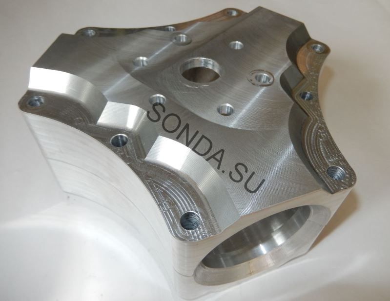

Доброго времени суток, хотелось бы услышать мнение летающих форумчан за сколько кто ,мог,хотел бы приобрести ступицу под киевский-луганский винты с электронным приводом(моторчик внутри ).Ответы хотелось бы в форме дельталет- 40 тыс.руб. Сразу отвечу для чего все это друг заканчивает данную ступицу и хочет не испугать ценами.

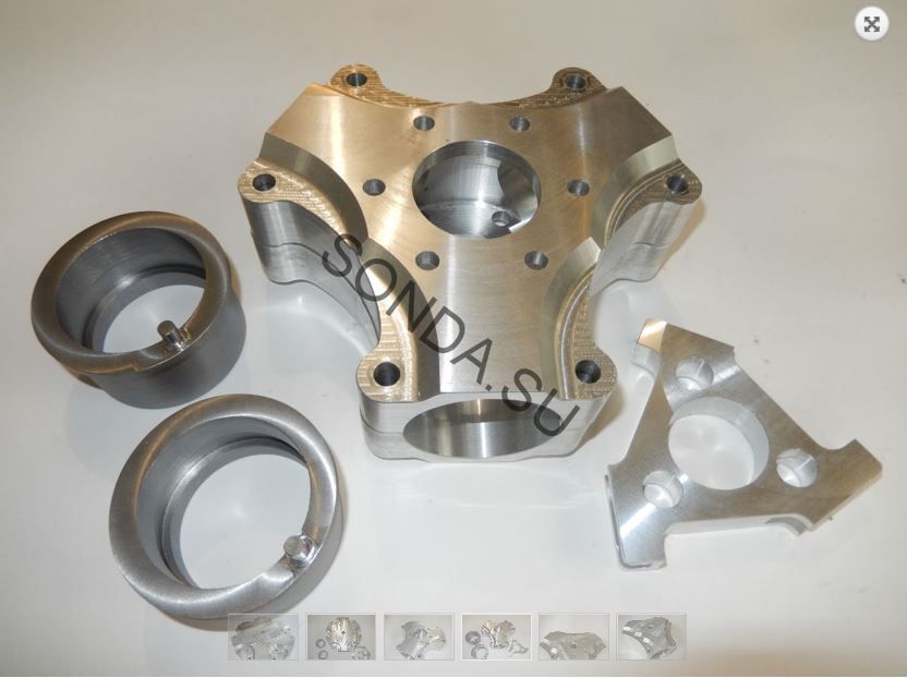

Втулка хорошо блестит, но как крепить лопасть в стакан непонятно,  в чём этот стакан поворачивается непонятно, где мотор и как приводится всё это в движение- вопрос.
Предлагаемый ВИШ идёт без лопастей, и это вопрос непраздный.
Ну и апофеоз- двигатель подозрительно смахивающий на Днепр-Урал, работающий на каком-то "летном" масле МС 20. Почему то не указано, сколько секунд проработает двигатель воздушного охлаждения, выдавая 100 лс.
Тема интересная, хотел бы заказать такую втулку под лопасти типа луганских, киевских и если понравится заказывать постоянно. Дайте подробности в личку. И еще, на сайте вроде есть фото другой втулки с контрольным  механизмом шага внутри? Можно по ней тоже инфо?

Я написал никого не обижая. Делают люди свое, для других людей не для галочки - очень хорошо. Пусть дадут инфо по ценам, может я рублем проголосую за их продукцию. К сожалению видимо человек делавший фото был не в курсе того что делает. Поэтому фото обычной втулки сделано с элементами ВИШ, а фото втулки ВИШ без них. И выложили на сайт как есть. Обычно люди  делающие сайты для покупателей дают инфо более аккуратно.
