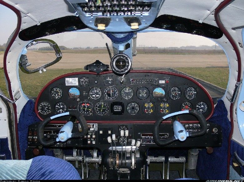

Ниже привожу аналогичное решение применённое на самолёте МОРАВА Л-200
смотреть правее компаса у корня правого стекла
    126,3 КБ · Просмотры: 230
Вот родился по этому поводу вопрос из теории: При ветре субъективно температура ощущается ниже, чем в безветрие. Понимаю, что вопрос глуповат, но как влияет ветер в полете на показание подобных спиртовых (канк на Мораве)  термометров?
