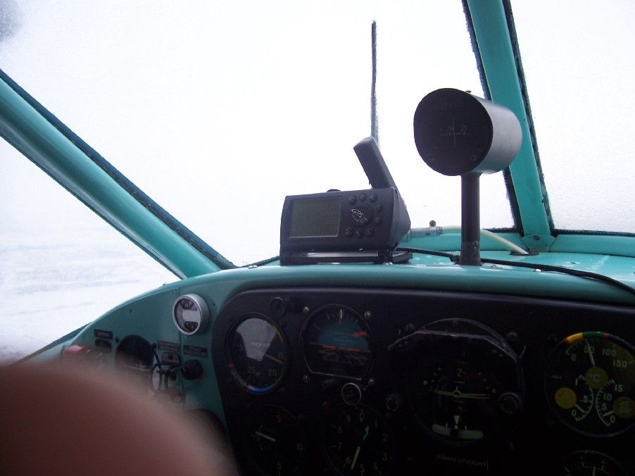

ну и для наглядности ....ЧТО видно из кабины ....

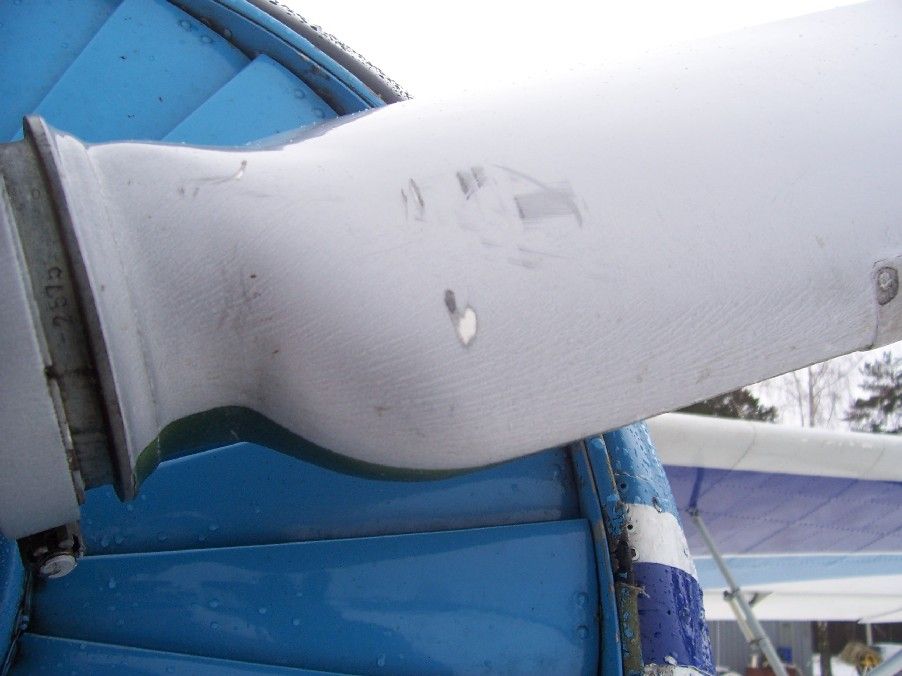

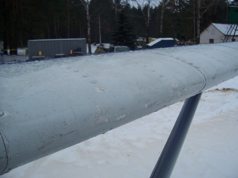

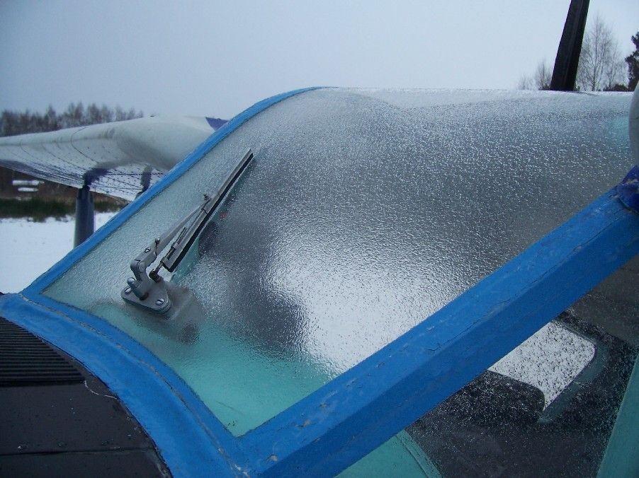

Удаление от аэродрома 20 км...время нахождения в осадках около 2 минут ....и того : толщина льда на лобовом стекле 3мм , на лопостях ( перед полётом были обработаны немецким противообледенительным гелем) до 2мм , на насках крыла и подкосах 2-3 мм... :-[
    120,2 КБ · Просмотры: 218

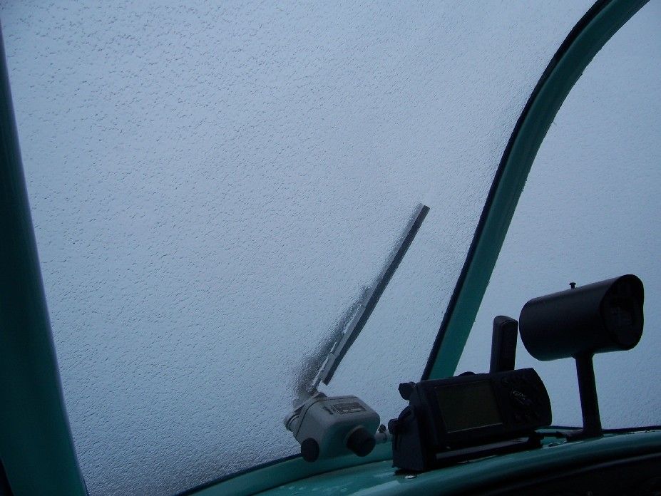

На вопросс техника " А как вы садились? 😱" (с) Я ответил ... " Так как и рулили  🙂 " (с)
На самом деле посадка была АРХИ сложной , заходил на полосу с правым максимально возможным скольжением , и так на снижении , выровнял на высоте приблизительно подходящей на высоту выравнивания , и плавно начал его переводить в парашютирование , но при этом чтобы вертикальная скорость не превышала 5 м/с... и ждал встречи с семлёй ....видимость была только под 90-70градусов к полёту через боковую форточку ..ВОТ и всё! :~)
ПАРНИ ! Не летайте далеко при плохих погодах зимой ...ну и иногда летом
Устанавливайте на самолёте при зимних полётах спиртовые системы размораживания лобового стекла
 :IMHO 😉 🙂

Нда.... Полетали пацаны  😱 Спиртовые системы не помогут. Не для наших широт. (в смысле спирт весь нафиг выпьют). Технари байку рассказывали: после опустошения противооблединительной системы штурманского блистера на АН26 блистер естественно обледеневал и были случаи, что его срывало. Один раз чуть штурмана не вытянуло за борт.

Проконсультировался уже по поводу спиртовых систем ...буду ставить , с ёмкостью бачка на 3 литра ...хватит примерно на час во льду ... но вот для плоскостей и винта час в интенсивном обледенеии...ЭТО МНОГО .... :-?
А есть схема системы? Как поливалки сделать и давление обеспечить?
ДА ! поливалки изготовлю несколько , реально в полёте буду испытывать , а нагнетатель можно сделать двух типов , в виде груши ( ручной)т.е. нажимаешь на резиновую грушу - возникает давление и гонит через распылитель на лобовое стекло, и второй электрический. Эл нагнетатель с потенциометром ...регулируещим расход спирта

И самое главное все увидели воочию [highlight]ЧТО [/highlight]такое облединение ....
Да, Геннадий!
Фотки бесценные, особенно в комплекте с живым первоисточником.
Я только их размер чуть уменьшу, чтобы было нормально смотреть.
Да, от такого мастер класса мурашки по спине бегают, а ведь еще и дефицит времени на мозг давит. Аффтару спасибо, о таких вещах надо рассказывать а особенно показывать.
Пилот супер :~), на скольжении почти вслепую сажать.....,энто надо-бы по случаю удачного возращения коняка попить 😉
Генадий молодец , уважаю  :IMHO
А почему бы вместо бачка со спиртом и обогревателем на всё стекло не поставить камеру в обогреваемом корпусе да монитор на приборку? И посадку облегчит, значительно улучшив видимость полосы при добирании ручки, да и стоить будет не так много и не надо заливать ничего.
Можно и печку с Запарожца , воздуховоды  на  стекло , по моему вполне нормально  будет :IMHO
sixe & ss  ЛОДОЧНИК и ДИМА Парни спасибо за Ваши искренние коменты!
А теперь по порядку:
-с таким явлением как обмерзанием лобового стекла может бороться ТОЛЬКО прямое воздействие спирта на образовавшийся лёд. Интенсивный подогрев стекла ( плекса или лексана) из нутри даже горячим воздухом около 60 - 70 градусов приведёт к началу таяния льда через 4-5 минут . и то только в месте непосредственного контакта горячего воздуха с остеклением кабины. А вода которая появилась от таяния льда вновь замёрзнет только уже на верхней части остекления.
исходя из вышесказанного понимаю , почему на таких самолётах как МОРАВА Л200 Д и А , ЯК-18Т стояли форточки в  левом остеклении фонаря.
Буду обязательно делать спиртовую систему размораживания стекла , основываясь на  электрической подаче спирта на лобовое стекло.
