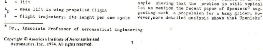

Вниманию форумчан предлагается научно-практическая работа известного в прошлом столетии талантливого польского пилота и авиаконструктора сверхлегких ЛА – Ежи Вольфа, сотрудника авиационного института в Варшаве.  Она была оформлена на английском языке и впоследствии при поддержке массачусетского института аэронавтики и космонавтики Кембридж была в 1974г. представлена на втором международном Симпозиуме по Технологии и Науке Малоскоростных Безмоторных Полетов.

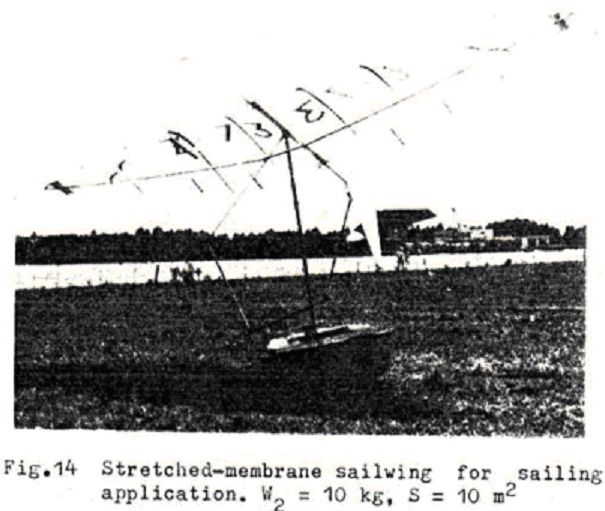

Аппарат, изображенный на фото, построен и испытан доктором Вольфом. Вес крыла составляет всего 10 кг при 10 м[ch178] площади.
    44,9 КБ · Просмотры: 370

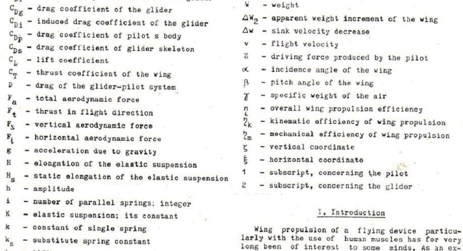

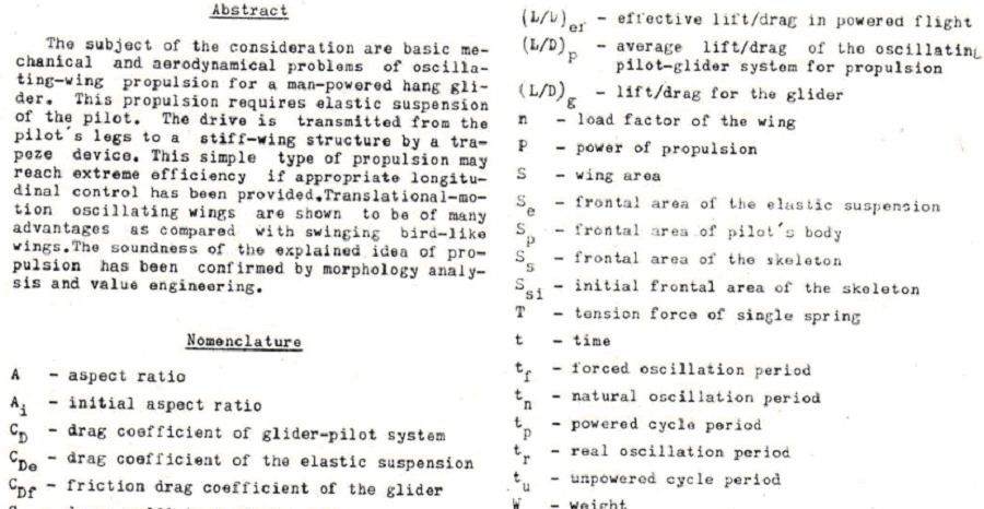

Содержанием работы является комплекс основных механических и аэродинамических проблем создания тяги колеблющимися крыльями энергией пилота планера (дельтаплана). Такая тяга требует эластичной подвески пилота. Управление производится пилотом посредством структуры жесткого крыла, направляющих и устройства трапеции. Такой тип создания тяги может быть исключительно эффективным, если предварительно обеспечено продольное управление. Показана особенность тяги колеблющихся крыльев дельтаплана в отличие от машущих птицеподобных крыльев.
    77,4 КБ · Просмотры: 256
    76,7 КБ · Просмотры: 262
    25,4 КБ · Просмотры: 259
-на снимке крыло приспособлено для привода лодки\КАДЕТ\
с целью "полётов" над водой=в воде остаютсмя только мечь и руль...
по этой теме я нашёл Вольфа в 74г. и с тех пор с Ним сотрудничил,вернне=учился. многое узнал\у Него было множество оргинальных разработок,большинство делал и облётывал сам\.

Тяга крыльев летающих аппаратов с частичным использованием человеческих мускул представляет интерес очень давно. Принцип тяги махолета показан на рисунке 1.

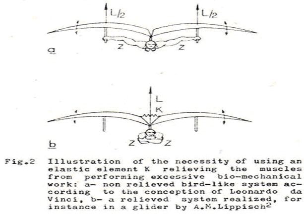

На рис.2 проиллюстрирована необходимость использования эластичного элемента К в системе Липпиша (б), по сравнению с системой Леонардо да Винчи (а).
    33,1 КБ · Просмотры: 291

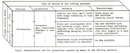

На следующем рисунке показана классификация систем тяги, использующих несущие поверхности для разных диапазонов скоростей (0-5, 5-20 и 20-100 м/сек) – вращающиеся, цилиндрические, машущие и колеблющиеся (вертикально-плоскопараллельно).
    26,3 КБ · Просмотры: 240

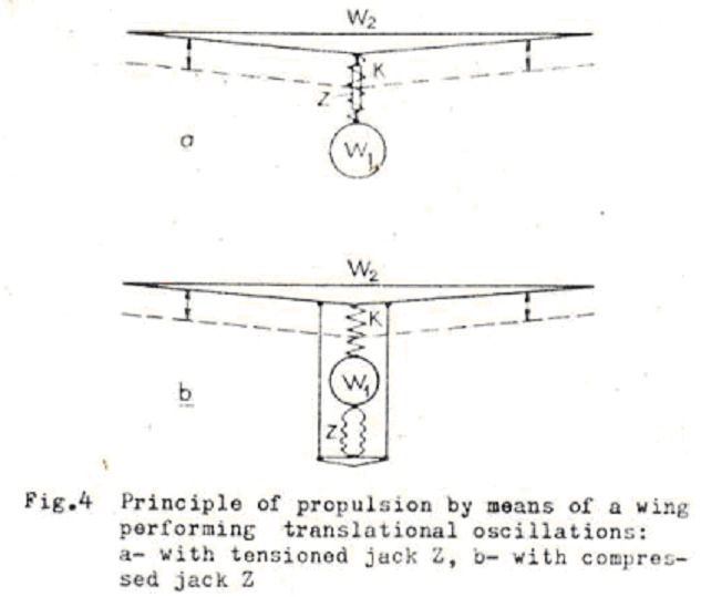

На нижнем рисунке показано вертикально колеблющееся крыло с растяжимой подвеской полезной массы (а) и с подвеской, использующей также упругое сжатие элементов подвески(б).

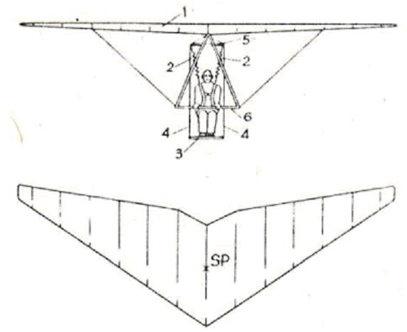

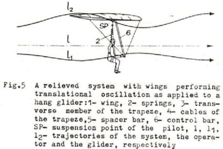

На следующем рисунке показана схема дельтаплана, использующего для создания тяги вертикальные колебания крыла, обусловленные колебаниями массы пилота на упругой подвеске.  Колебания пилота и крыла – почти противофазные, с различной амплитудой. Управление дельтапланом обычное – через воздействия на трапецию. Масса крыла существенно меньше массы пилота.
    18,7 КБ · Просмотры: 296

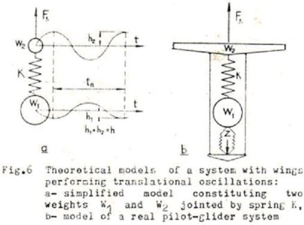

Более точная теоретическая модель происходящих здесь явлений показана на рисунке 6: упрощенная схема (а) и реальная схема (б).
Под К понимается жесткость пружины (степень деформации пружины в зависимости от силы, ее деформирующей).

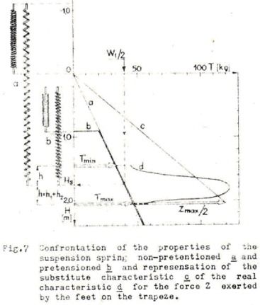

На рисунке 7 показан график изменения силы Z (отталкивания ногами?), на которую влияют факторы жесткости подвески и ног пилота. Видно, что сила изменяется между 50кг и 100кг. Эта переменная сила нагружает крыло.  Угол атаки крыла зависит, как обычно, от положения трапеции – т.е. от замысла пилота (не исключено влияние пилота на комбинирование фазы колебаний крыла с фазой изменения угла атаки крыла).
    22,8 КБ · Просмотры: 301

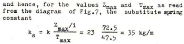

Из графика на рисунке 7 можно составить пропорцию для определения необходимой эластичности/жесткости ног пилота, она здесь равна 35кг/м:
