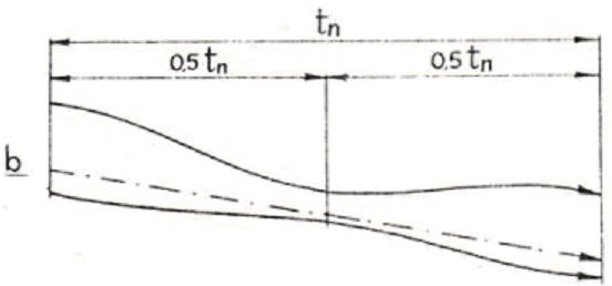

Форма колебаний может быть асимметричной, например из короткого периода тяги и длительного периода парящего полета. В этом случае средний расчетный период складывается из полусуммы этих двух периодов и может лежать в пределах между 0,78 и 1:
    2,4 КБ · Просмотры: 189

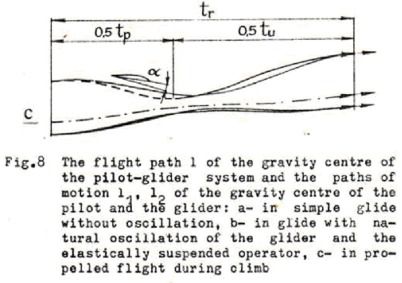

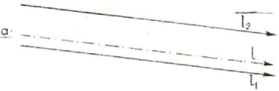

Рисунок 8 иллюстрирует траектории движения крыла и пилота, причем пунктирной линией показан путь совместной системы (крыло+пилот), - как при парении, так и при осцилляциях (колебаниях)

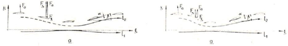

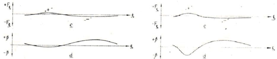

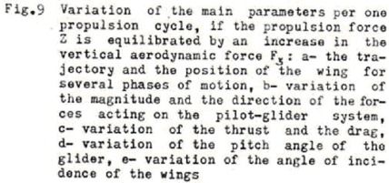

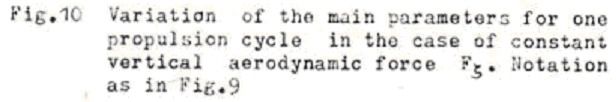

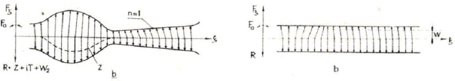

На рисунке 9 показано влияние на полет, которое оказывает варьирование различных параметров (сил, угла атаки) в зависимости от фазы колебаний . А на рисунке 10 показано влияние изменения прочих параметров, при постоянстве силы F...  Левая колонка изображений относится к рис.9, а правая колонка изображений – к рис.10
    11,3 КБ · Просмотры: 226
    17,4 КБ · Просмотры: 245
    11,5 КБ · Просмотры: 233
Подписи к левой серии рисунка 9, и к правой серии рисунков (выше) 10
    24,8 КБ · Просмотры: 236
    10,9 КБ · Просмотры: 236

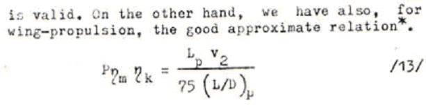

С другой стороны имеется хорошо приближенная формула для тяговых крыльев, с учетом механического КПД и КПД пружинной связи:
    11 КБ · Просмотры: 245

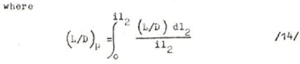

где соотношение подъемной силы и сопротивления определяется посредством интеграла по диапазону колебаний крыла от нуля до удвоенного отклонения при маленьких приращениях амплитуды:

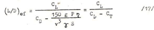

То же самое в форме коэффициентов для подъемной силы, силы сопротивления и силы тяги осциллирующего крыла:
    5,9 КБ · Просмотры: 242

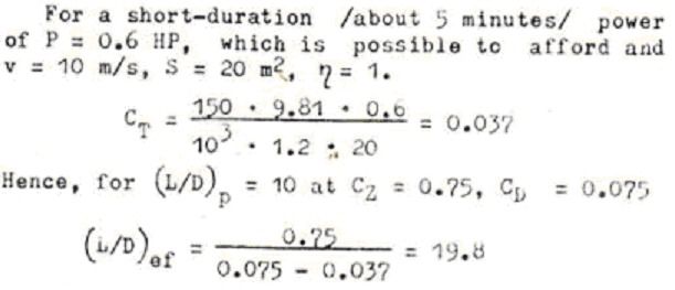

Коэффициент тяги для практического случая, когда пилот кратковременно, в течение 5 минут развивает мощность 0,6лс, достаточной для скорости полета 10м/сек при площади крыльев 20м[ch178], равен 0,037 и вычисляется как показано ниже.  При аэродинамическом качестве крыла 10, и при коэф подъемной силы 0,75 и при коэф сопротивления 0,075 получаем далее эффективное аэродинамическое качество осциллирующего крыла почти вдвое больше, нежели для линейно движущегося крыла:  19,8
    20,2 КБ · Просмотры: 203

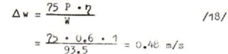

Скорость снижения планера уменьшается на величину 0,48м/сек, определяемую из выражения с полным весом в знаменателе:

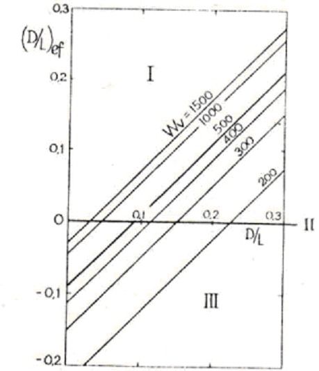

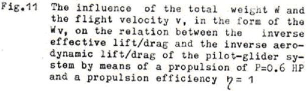

То же самое отображено на рисунке-графике ниже. На горизонтальной оси отображается исходное соотношение сопротивления к подъемной силе, а на вертикальной оси – эффективное соотношение тех же величин осциллирующего привода ЛА при подводе мощности 0,6лс. Чем больше произведение полного веса на скорость ЛА, тем выше поднимается доля эффективного сопротивления по отношению к подъемной силе:
    23,9 КБ · Просмотры: 240
    23,2 КБ · Просмотры: 232

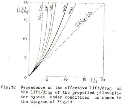

На рисунке 12 приведена обратная зависимость эффективной подъемной силы от произведения полного веса и скорости дельтаплана. Линии загибаются гиперболически вверх, в сторону высокого эффективного аэродинамического качества, тем круче, тем меньше произведение веса дельтаплана на его скорость. При этом на горизонтальой оси видно, что эффективность осциллирующего крыла особенно резко повышается для крыльев, имеющих относительно низкое исходное аэродинамическое качество (менее 5). А для крыльев дельтапланов, имевших качество около 20, осциллирование крыла не приводит к повышению его эффективности.
    18,8 КБ · Просмотры: 225
