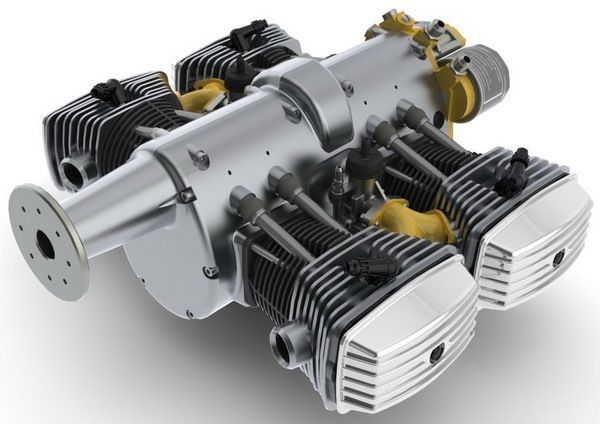

Мне кажется интересной конструкция четырёх цилиндрового оппозитного четырехтактного двигателя
на элементарной базе двигателя мотоцикла «Урал», путём сочленение двух Ураловских КШМ через
шестерню в центре сочленения, переедающую вращающий момент на ведомый вал воздушного винта с
редукцией 2:1, который одновременно выполняет роль распределительного вала.
Есть надежда получить кратковременно 80 л/с на взлётном режиме при условии использования 75%
в крейсерском режиме.
Примерная модель двигателя на картинке:
Можно подумать о создании гибридного двигателя на его базе путём расположения на противоположенной
стороне вала ВВ мотора-генератора, добавляющего на взлётном режиме до половины мощности и
подзаряжающего аккумуляторы в крейсерском полёте. Это позволит довести взлётную мощность до
120 л/с и применять этот двигатель на всех проектах, где сейчас исключительные позиции занимают
двигатели австрийской компании Ротакс.
С кинематикой тут все избито. И даже (может)получится состряпать ее. Тут одна из серьезных задач- система смазки . По сути , самая загруженная . И требующая решения Большого обьема технологических задач , при проектировании и изготовлении. Можно это решить без высокотехнологичного производства ? Сомневаюсь. Тогда рассчитывать на диапазон средних цен , вряд ли получится...
Имею некоторые контакты с нашей авиамоторной промышленностью и могу сказать, что нам скорей всего такого или подобного двигателя не видеть. От производства сложной техники в малых количествах без поддержки государства богатым не станешь. А когда деньги получены то зачем делать - можно ограничиться и имитацией работы... капитализм в худшей форме. Спасти может только человек одержимой идеей положивший свои блага на алтарь этой идеи. Одиночка или мелкий предприниматель, богатому это ни к чему, он купит готовое...
Ну, или в Государственных масштабах потребуется нечто подобное , скажем на беспилотники......
Боюсь что такой двигатель будет менее надежен (человечка нет) и очень дорог (платят чужие деньги) и мелкосериен (и в этой серии нам не будет места).
Мне , как кажется , с самим двигателем вряд ли что получится. Тут надо акцентироваться , все-таки , на поиски изготовителя надежных редукторов для автоконверсий.
Хорошим двигатель становиться после многолетней доводки, а у нашего авиапрома желание доводить что либо отпало напроч... За доводку медалей не дают...
