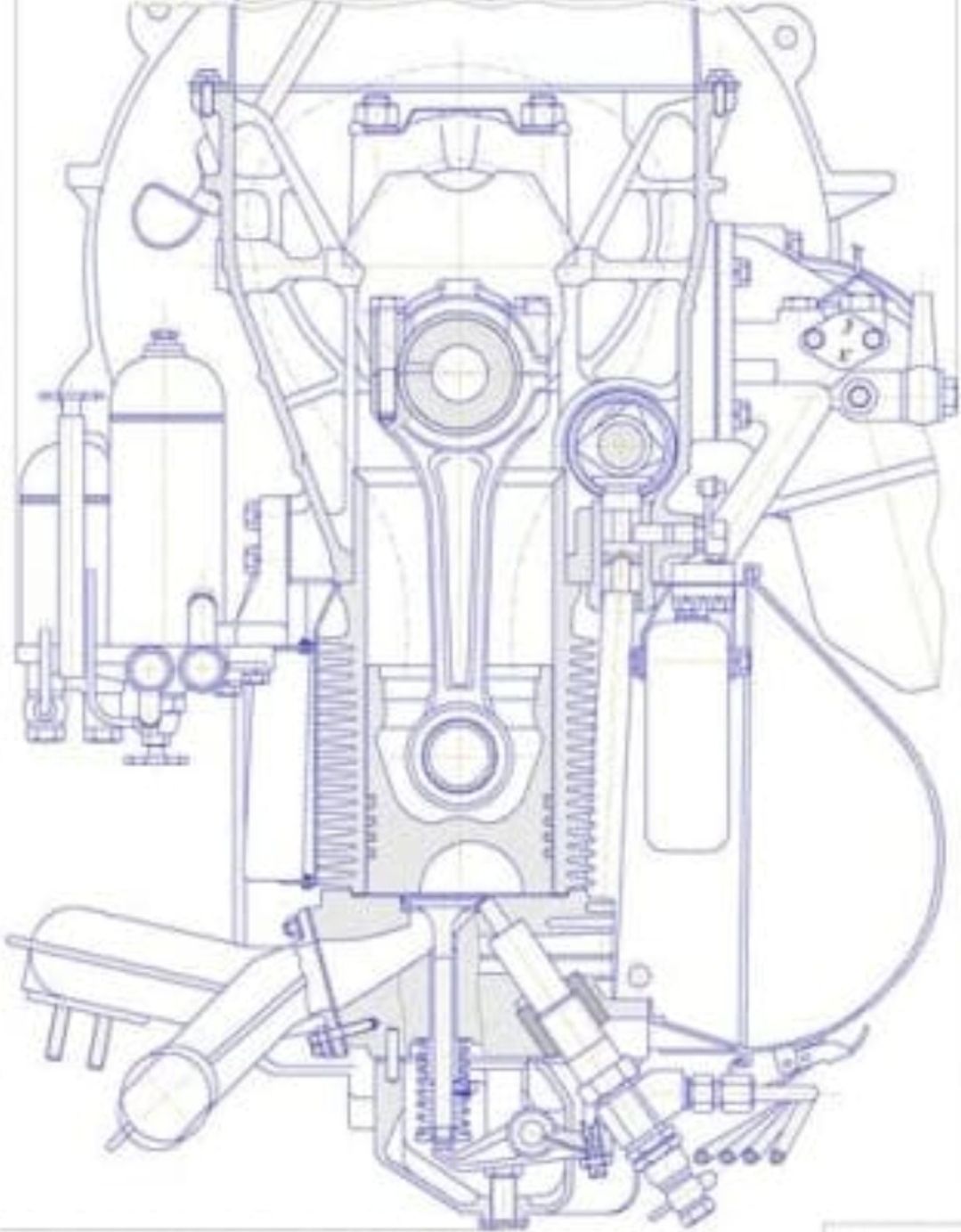

Планируемый оппозит на 80 л.с при 2500 об/мин должен выдавать 65 N•m с литра объёма. Предполагаю, что головка Д-144 после удаления дефектов литья и лёгкого портинга на это способна.
С коленом от ЗМЗ и цилиндровыми "радиаторами", длина Вашего оппозитного двигателя рабочим объёмом 3,4 л, получится 518 мм - это по рёбрам цилиндров. Ширину не считал, но что-то около 90 см кажется. Применяемые пропеллеры от 1,6 до 2 метров, в зависимости от "вероисповедания" окружных скоростей конца лопасти )))

А теперь ещё раз об чём уже писал не раз и в этой теме, и в соседних похожих.
Д-144, аля Вальтер 🙂
На 108 поршнях объём 4,4 л., то есть на литр больше оппозита. Причём с гораздо большим процентом использования родных автотракторных компонентов.
80 л.с при 2000 об/мин - это 64 N•m с литра объёма.
Длина по рёбрам цилиндров 560 мм. Ширина примерно в 2 раза меньше оппозита. Распредвал и весь ГРМ родные. Карбюратор обычный автомобильный, "вырастет" не выше середины высоты мотора. Организовать питание можно даже самотёком, если поставить такую цель.
Выхлоп с цилиндров по кратчайшей траектории сразу вниз, без нагромождения выхлопных пауков.
При жёсткой посадке горшки не отвалятся, шпильки не потянутся, зазоры клапанов не поменяются. Применяемые пропеллеры от 2 до 2,5 метров.
Нужно сделать лёгкосплавный картер; облегчить противовесы коленвала, потому как ЗиЛовские поршни явно легче; скопировать Вальтеровскую систему смазки; лёгкие коллектора; "шторки" перед карбом для регулирования его температуры и т.д. по списку )))
А вот свечи я бы поставил прямо в цилиндры, как предлагал выше, симметрично и равноправно, в самых дальних "уголках" цилиндрической камеры сгорания. Получится ряд свечей справа, ряд слева. Впуску, выпуску и клапанам мешать не будут.
Встроить вторую свечу в головку Д-144 нереально. Она перекроет продувочный канал, который между клапанов для охлаждения головки.
Дырку под форсунку использовать под систему запуска сжатым воздухом. Минус стартер и акб 😉
Доклад окончен. Все свободны )))
Наверно, можно уже рассмотреть и этот вариант!
