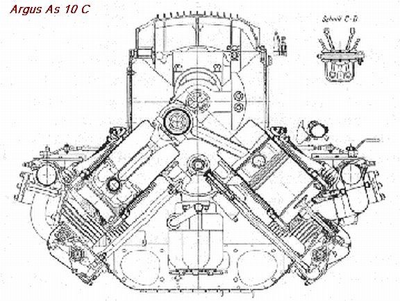

Как вариант.
Коленвал - ЗМЗ-523, облегчённый.
Поршни, кольца, пальцы - ВАЗ диаметром 82 мм, два комплекта.
Клапана - от 16 клапанного ВАЗа, но по 2 клапана на цилиндр.
Остальное (картер, цилиндры, головки) самодельное. Охлаждение воздушное. Аля Argus V8 :)
Теоретически 3718 см.куб.
80 л.с. при 2000 об/мин.
Или 100 л.с. при 2500 об/мин.
Навеяло после прочтения про УЗАМ V8 :)

Вы предлагаете набор слов. Где хотя бы картинка? :)
Вы не видели как выглядит V8 от Argusa?

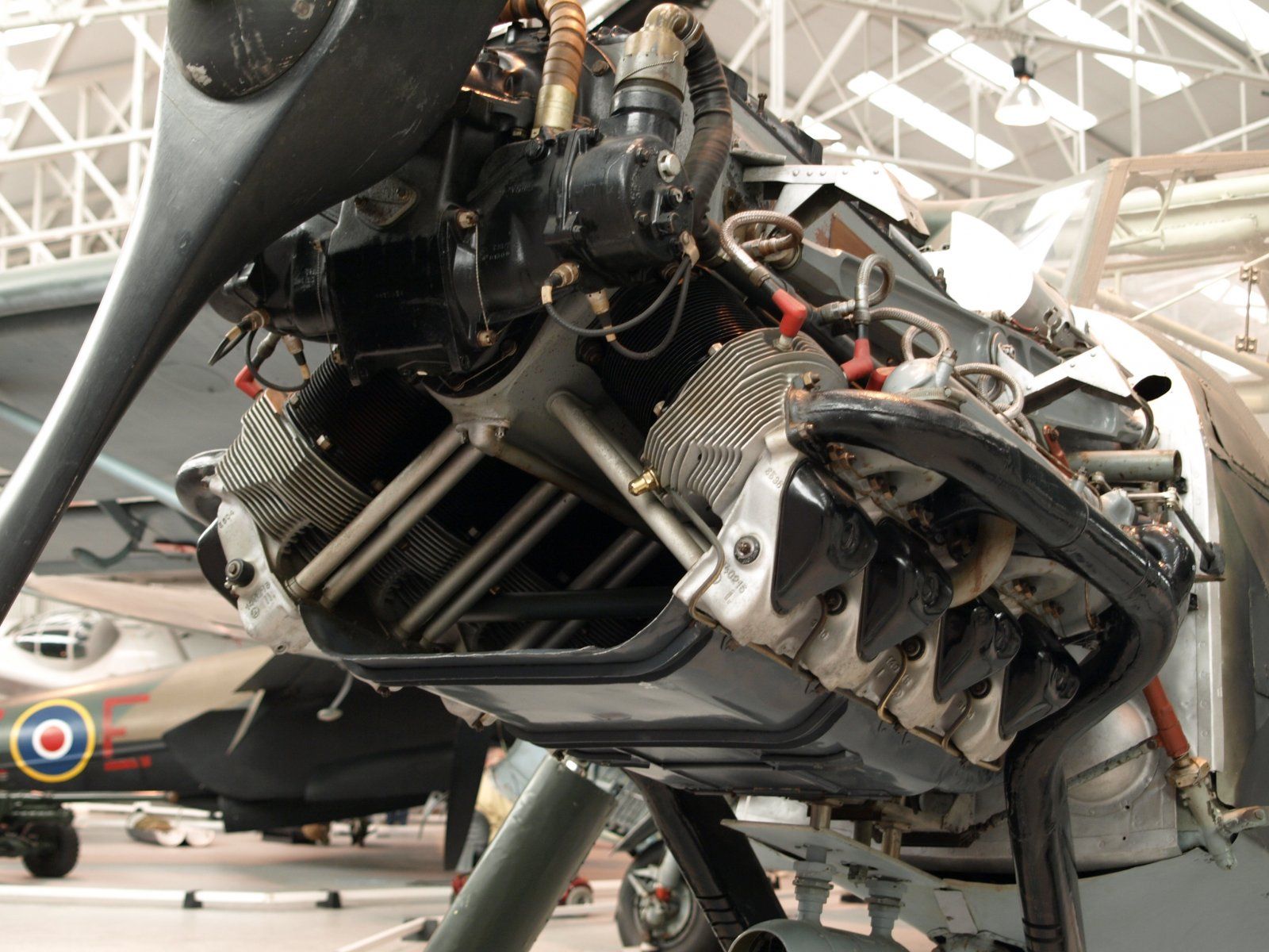

Меня не заботит кому что нравится. Человек создал тему с интересующим его вопросом. В первом сообщении предложил делиться идеями. Если мне нравится тема и есть идеи, то делюсь с удовольствием. Если мне тема не интересна, то в неё даже не заглядываю.
Нет не видел, но вижу, что ничего особенного здесь нет. Мощный, дорогой и не оригинальный авиамотор. Ничего отечественного и народного.

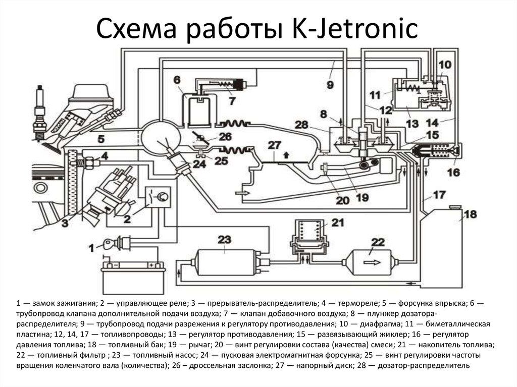

Испаряются только лёгкие фракции, остаётся плёнка из тяжёлых фракций. Попав, через открытый клапан заглушенного двигателя, на горячую головку испаряется и конденсируется на более холодной гильзе. Бензин стекает и смывает масло в камеру сгорания. Топливо смывает масло и с поршня. Средство от этого геморроя одно, впрыск. При резкой смене высоты полёта автомобильный бензин склонен к вскипанию, топливная система должна работать под давлением. У карбюраторных двигателей особенно с поплавковыми камерами давление есть только перед запорным клапаном клапаном. Да и давление не выше 0,3 атм. Авиационный карбюратор ни разу не мотоциклетный и уж тем более не автомобильный.
Думаю все отрицание впрыска рождается когда люди смотрят под капот автомобиля и видят кучу проводов, мозги и т.д., совершенно забывая что существует механический впрыск бензина с 30-х годов, а ещё в 80-е он существовал на автомобилях с минимумом проводов и мозгов.

Действительно, для авиационного двигателя достаточно механического впрыска. Есть уже предложение по разработке такой системы впрыска.
А нельзя позаимствовать конструкцию с Конти IO-360?
Сам разбирал её на этом двигателе.
Простейшая конструкция, как автомат Калашникова)
И впрыском её не назовёшь -распределитель вернее.
Экономичности, конечно, не добавляет, в отличие от
сложных автомобильных процессоров, но зато снижает
последствия от кавитации , а в купе с обраткой
сводит риски останова двигателя от пробки к нулю.
