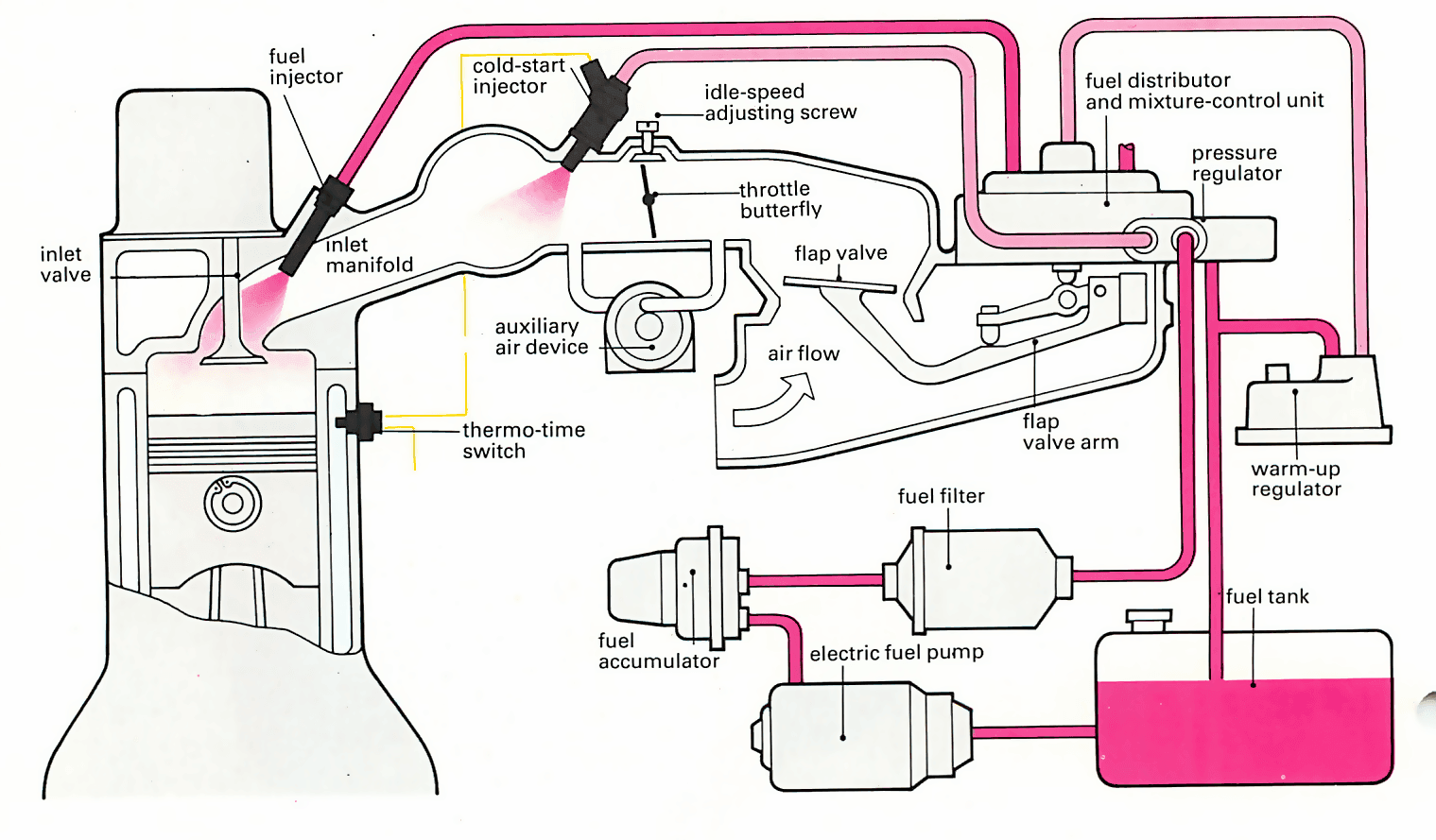

Или вот например, простая схема впрыска
В системе Lucas топливо, которое находится под высоким давлением, направляется из бака в аккумулятор, а затем в дозатор, посылающий порции на форсунки, подающие топливо во впускные отверстия.
Поток воздуха управляется возвратной заслонкой, которая открывается при нажатии педали газа. При увеличении потока дозатор автоматически увеличивает порцию топлива, подаваемого на форсунки, чтобы соотношение топлива и воздуха оставалось неизменным.
Однако соглашусь с вами. Что
как только электронные цифровые модули управления вышли на новый уровень надёжности, механическая K-Jetronic почти сразу оказалась забыта.
а с ней все остальные механические Системы впрыска.

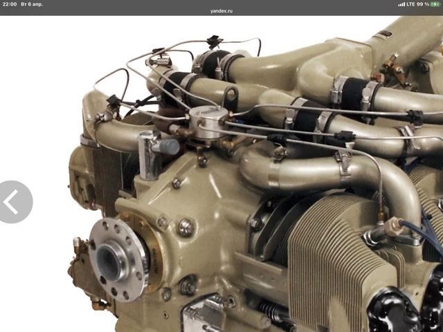

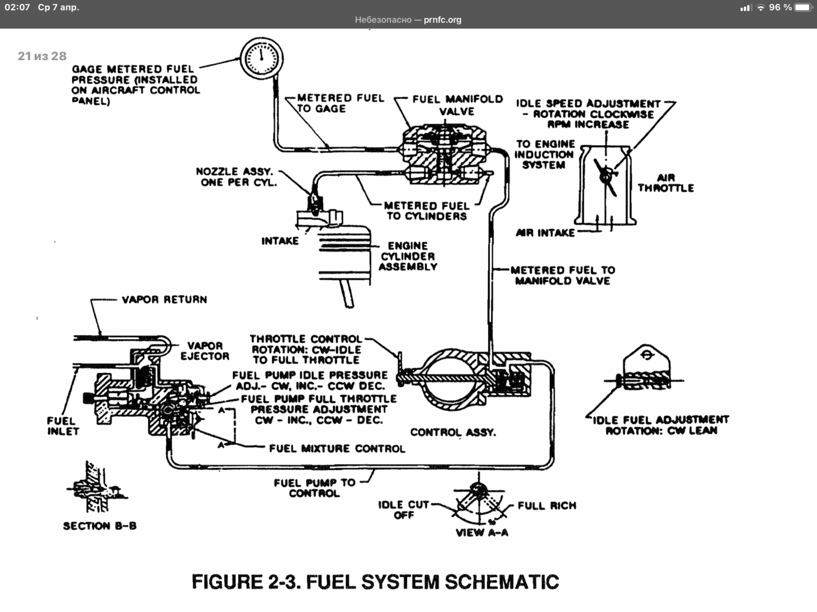

Pisman
Тут много шибко знающих). Объясните, как работает эта система непосредственного впрыска у Конти IO-360?
Описание этой системы мне попадалась. Она явно не секретная. Кому надо найдет В ней достаточно пневмомеханической автоматики. По моему каждая форсунка оснащена устройством стабилизации чего то- давления что ли... Надо читать.
Просто трубочка для впрыска. Проще не бывает)

Только непосредственный впрыск. И преимуществом современного впрыска считается в первую очередь не непосредственность впрыска (вспоминаем что в машинах далеко не везде он впрыскивается непосредственно в цилиндры), а способность постоянно подстраиваться на максимально эффективную топливо-воздушную смесь в зависимости от имзеняющихся внешних условий, например, от температуры и плотности воздуха.
Та схема которую вы показываете очень. Проста и такого делать не может, она работает по тому же правилу что и карбюратор, грубо говоря, подача топлива находится в прямой зависимости от открытия воздушной заслонки.
И кстати смесеобразования до цилиндра не есть зло. Бензину надо смешаться с фоздухом равномерно - до гомогенной смеси, что и происходит во впускном тракте.
