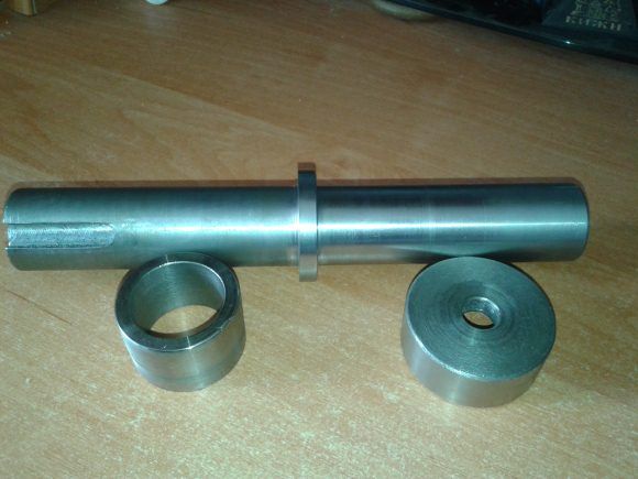

Наконец то заказал выточить вал 🙂, да вот забыл ступицы отдать на расточку :STUPID
Вопрос по самому Ротору остаётся открытым

Получил сегодня свой вал с втулками.
    36,4 КБ · Просмотры: 348
С прискорбием сообщаю в связи с возникшими проблемами все работы по двигателю приостанавливаются, до времени когда решу их.
