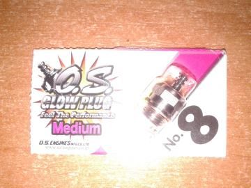

Получил сегодня свечи накаливания, три штуки.
Не то.
П.С. для смеха, на фоте в большой коробке, была упакована пачка из под сигарет, а в ней мои свечи
Не то.
Верное замечание про курение.
Так-что делайте хорошую систему зажигания с надежным аккумулятором, а то будете "прикуривать" и убьете электронику.

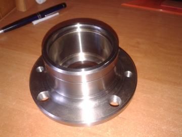

И так поиски привели к хорошему результату, нашел подходящею ступицу от 09- Гранта, но вот вопрос там стоит сдвоенный подшипник, хватит его одного для консольно подвешенного Ротора? Или стоит каким то (каким?) образом спарит две ступицы, что бы вал Ротора опирался на два разнесенных подшипника?

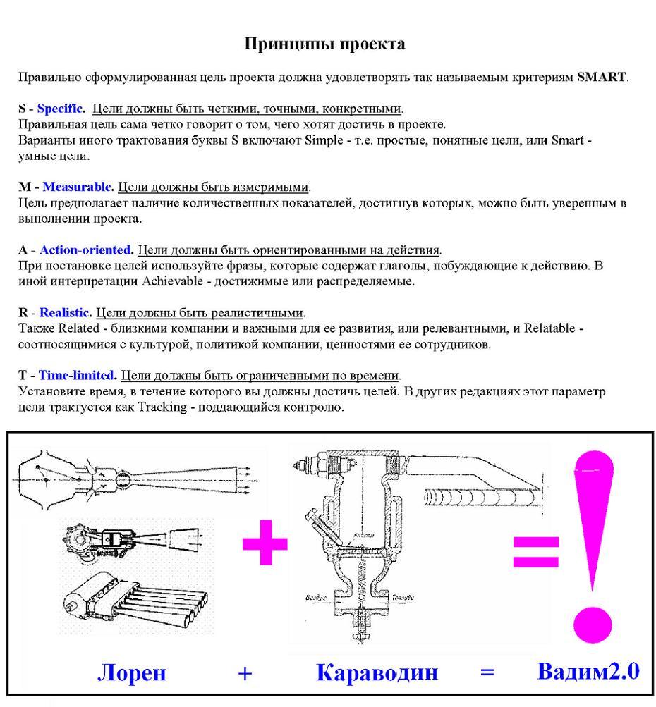

Эти принципы разработаны для того что бы изобретателя загнать в рамки корпоративной идеологии. соответственно нет корпорации/научно производственного объединения нет и принципов.
Потом была бы курочку (производственная база) приготовит и дурочка. Курочки у меня то же нет, есть огромное и неуёмное желание реализовать Вами предложенную идею в доступных мне возможностях.
За рисунок спасибо, но не чего не понял -наверно что -то из английского юмора?
... но не чего не понял -наверно что -то из английского юмора?
1. Двигатель Богданова Вы не повторите.
2. Юмор не английский, а изобретение французское.
Берете газогенератор Лорена (Лорина) и приделываете к нему осевую или радиальную турбину от Караводина... = Ваш двигатель.
Пояснения во вложении и в Поиске.
Мне это не интересно, это раз.
Два
От Богданова осталось только общая идея КС. Сам мотор абсолютно другой. И это реактивно вентиляторный или реактивно винтовой мотор, а не реактивный и это три. Пока всё.
ТАЗовская задняя ступица под двухрядный шариковый ступичный подшипник. Стойко переносит удары судьбы от российских дорог и направлений, в т.ч. и в осевых направлениях.
Родной подшипник, который там стоит не относится к числу высокооборотных.
