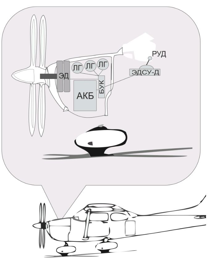

Проект двигателя ДЛА «Алтай»
В основе - модульная конструкция (см. рис 1). Силовая установка собирается из отдельных модулей в зависимости от типа воздушного судна (ВС).
Основные элементы:
Соосные независимые винты противоположного направления вращения.
Обладают большим на 7-10% КПД. Практически отсутствует «закручивание» потока. Почти полностью отсутствует гироскопический момент от вращения винтов. Следовательноп отери на балансировку меньшие и большая топливная экономичность.
Безредукторные независимые электродвигатели противоположного направления вращения.
Отсутствие дорогого и сложного редуктора. Возможность точного регулирования оборотов и скольжения винтов. Возможность использования в режиме генератора при длительных снижениях, а также в режиме реверса. Высокий КПД (до 95%), возможность полета на аккумуляторе, отсутствие необходимости длительного прогрева, высокая экономичность и надежность. Низкая стоимость производства. Возможность длительного использования взлетного режима без вывода генератора на повышенный режим работы. Выход из строя одного двигателя не влияет на работу другого.
Набор линейных генераторов (количество подбирается в зависимости от потребности). Возможность компоновки любой мощности за счет добавления однотипных независимых элементов. Высокая надежность (элементы не связаны между собой), отсутствие вращающихся деталей. Возможность «идеальной» балансировки за счет управления положением поршней по времени. «Всеядность» линейных генераторов. Малый вес (отсутствие коленвала, распредвала, стартера). Большой ресурс за счет отсутствия необходимости работы на повышенных режимах. Взлетные режимы обеспечиваются за счет совместной работы АКБ и ЛГ. Выход из строя одного ЛГ не влияет на работу других. Прорабатывается также вопрос использования мини ГТД в качестве источника энергии.
Аккумуляторная батарея. Возможность установки батарей различной емкости по желанию заказчика.
Блок управления и контроля. Позволяет наиболее оптимально использовать ресурсы всей СУ. Тяговый, генераторный режим, форсированный режим.
Электро-дистанционная система управления двигателем. Обеспечивает оптимальный закон управления СУ с возможностью независимого регулирования оборотов каждого винта.

Приведите весовые данные вашей мотоустановки и вес топлива на 5 часов. И сравните с той же Цессной-150. Для взлетной мощности - 100 л.с. и время полета 5 часов.
На мой взгляд, будет гораздо хуже, чем у самолета середины 20 века. А уж про стоимость можно и не обсуждать.
Мы такое придумали лет 25 назад. Потом, когда вылезли все врождённые болячки, отказались. Всё новое это хорошо украденное старое
Я тоже думал, что многое придумываю. Посмотришь интернет, а оно уже есть((
ОКБ ДЛА
Хорошо, что есть такие люди которые могут за доли секунды рассчитать и сравнить параметры СУ без наличия их реальных параметров. Мы только учимся и проектируем (за свой счет), сталкиваемся с трудностями и решаем сложные ребусы. И нам это нравится. И почему-то не наблюдаем успешных примеров строительства простых и надежных ДВС в нашей любимой стране.
Кроме цессны , больше ни чего не нашлось ?
Хотели взять Як-18т, но на такие мощности в л. с. мы не скоро выйдем. А Цессна ,к сожалению, самый распространенный самолет в нашей стране. Но мы это стараемся исправить.

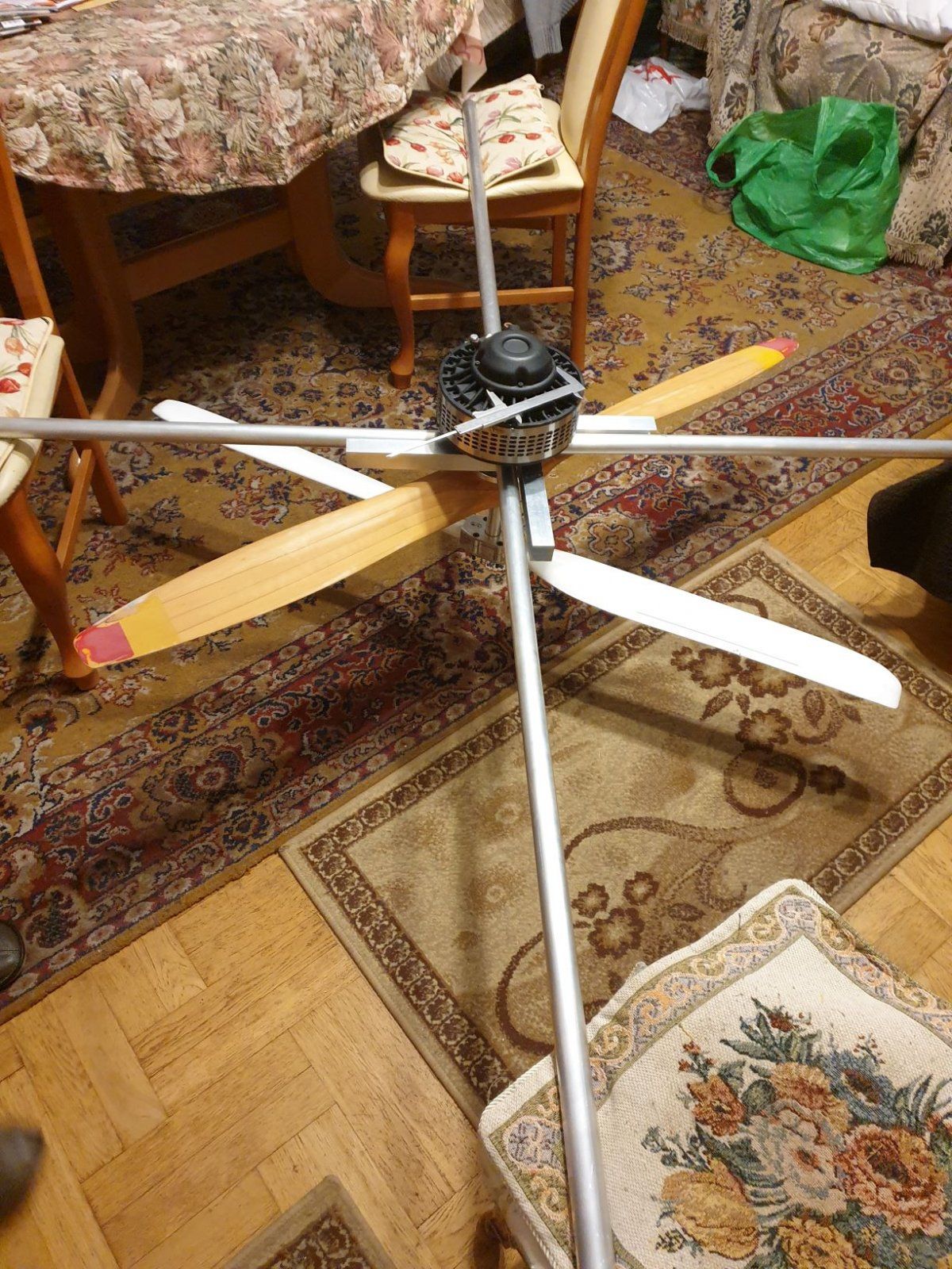

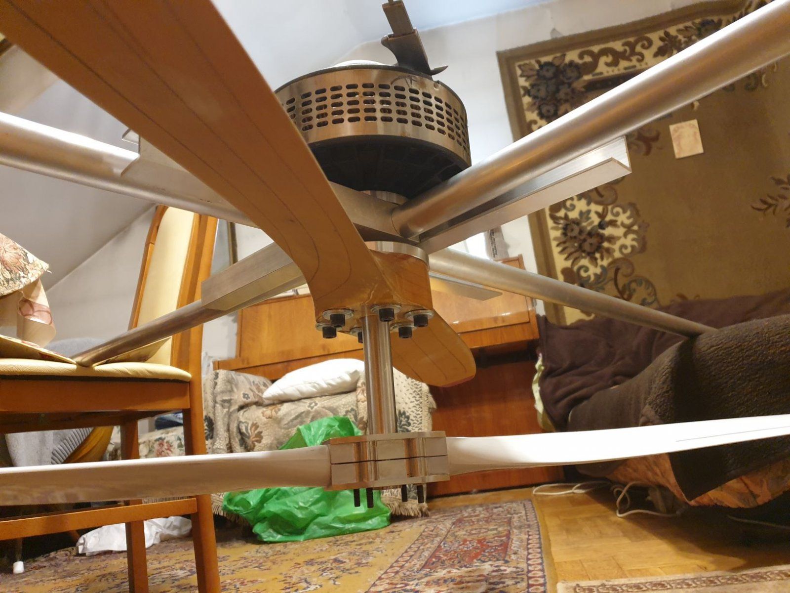

Здравствуйте, можете здесь посмотреть
