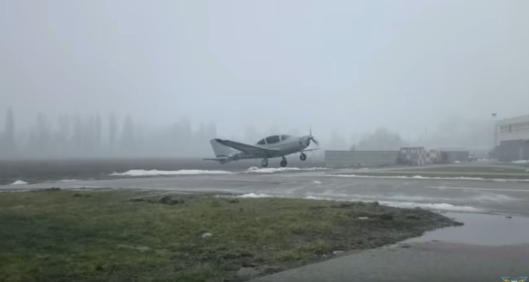

Я смотрел видео, Лапшин тоже, самолёт просто "уронили".
Вы такой-же пилот? Который не "чувствует самолёта? Что ОН хочет?
Если пилот не способен определить реакцию самолёта, и не может среагировать на данное его поведение, "грошь цена" этому пилоту :IMHO

Оттого так, что в описанных Вами, случаях, кроме заметной вертикальной скорости, никаких чудес не бывает - а здесь налицо (хотя бы, по удару хвостовой частью) конец выдерживания на слишклм большой высоте и выход на закритический угол. По своему опыту, если удерживать самолет в воздухе сколько только возможно - в последний момент усилия на ручке пропадают, нос еще поднимается и самолет, как бы, падает на землю : поэтому, выше я и сказал, что если высота составляет несколько сантиметров - посадка и смотрится красиво, и пробег без тормозов самый короткий. Когда же  пришлось наблюдать похожее падение МАИ-223 чуть ли не с метра - сердце кровью обливалось и целостность шасси стала неожиданностью.

Как я понял - Посадка была частью испытаний.
Шла проба на посадку с минимальной скоростью без ! Закрылков.
(Я не зря спрашивал на сколько их выпускали) На таком заходе тангаж повышен, нос закрывает больше, сам самолёт как на иголке - вертлявый и прощёлкать скорость значит свалиться (как на соседней ветке о катастрофе в Крыму случилось)
Так заход строить надо уметь, а на видео похоже именно намеренно так шли.
Стон о стойках понятен, но на то и сидел там летун с головой и не вылез ни на метр ни на два , а плюхнул акурат с 10-15 сантиметров, с выходом на срыв.

Похоже, надо было студента часик- два докатать, перед самостоятельным. Да еще ветер боковой 8.5м\с. Но обледенения точно не было. Просто посадка по вертолетному, со скоростью 50 км\ч.

Закрылки не выпустить на посадке в первом самостоятельном в не самых простых МУ и при этом не разложить самолет. Нет слов.

Присоединюсь к тем, кто не видит в этой посадке ничего выдающегося. Ну уронили самолет с полуметра высоты хвостом о земной шар. Шасси выдержало в этот раз. Собственно и все что можно сказать. По момему не стоило это видео позиционировать как показ достоинств самолета, в действительности это скорее мелкий косяк пилота.

У меня такая посадка на С42 была в аэропорту польских Катовиц году в эдак 11м. Видите, до сих пор помню :) Звук в кабине был колоссальный. Очень удивился тогда что ничего серьёзного не сломалось, только снёс трубу в хвостовой части, похоже она там специально на такой случай была. Причина - высокое выравнивание на широкой полосе, типичная зрительная иллюзия. С тех пор хорошо запомнил: лучше отскочить от полосы при слишком низком выравнивании, чем парашютировать на больших углах атаки с высоты вниз. Ну, и закрылки не забывать :)

Пилот подкрадывался к полосе, а низкий подход (угол наклона глиссады) всегда приводит к высокому выравниванию...
я бы еще развил тему пологой глиссады.
Компоновка шасси не позволяет реализовать углы атаки достижимые при убранных закрылках.
При попытке сесть с минимальной скоростью, при убранных закрылках, хвост касается замли первым.

У пилота , к сожалению, :'( четыре пилотских свидетельства, из них два инструкторских, и несколько тысяч часов налёта. Конечно, с каждым может случиться, не дай Бог, но мои студенты, у которых 2-3 часа налёта, такого себе не позволяют. А тут двадцать полётов и из них три подломаных самолета :STUPID
Поэтому принято решение на моих самолётах ему за рулём больше не летать. :IMHO
