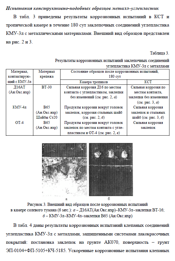

Дюралюминий анодированный. Я так понимаю, не должно быть электрического контакта ?
Есть стеклоткань 30г\м2. Значит ее нужно устанавливать везде ? А если подшипник устанавливается в проточенную угольную трубку ? Как на нижнем узле качалки, только там дюралевая вставка, а если без нее, просто на герметик ? У нас не было трубки с толщиной стенки 2.0 мм, чтоб проточить под подшипник

всё сложнее, контакт должен быть (металлизация).
но должно с атмосферой контактировать место контакта.
Металлизация - это проводок земли должен подходить в карбоновой тяжке ? и качалке ? и оське ?
Так в чем проблема, если дюралеваявтулка приклеена к карбоновой качалке ? Место контакта контактирует с атмосферой.
Или коррозия наступает , если эл. ток течет через  соединение карбон-дюраль ? А кто скажет, как нужно делать ?

Американци требовали прослойку из стеклопластика между дюралём и углепластиком. А Лапшин, вообще послал лесом ... ;D
Lapshin
Необходимо, просто,исключать контакт углепластика и дюраля посредством сырых грунтов - и будет вам счастье. Местные теоретики, конечно, правы... в принципе - но ничего не мешает их обойти самым примитивным образом.
Для справки: контакт дюраля и нержи еще на порядок вреднее в плане питтинг-коррозии - но никого это не останавливало.

А что такое сырые грунты ?
Т.е. нужно стараться, чтоб дюралевые детали не звонились тестером с угольной деталью ? У нас угольная лопасть на опытном ВИШе наклеена на дюралевую втулку . В следующем ВИШе я заложил поверх угля слой стекла 80г\м2 и через это стекло она приклеется в дюралевую втулку.
А на сколько велика проблемма с корозией дюраля 1год? -10лет - 30лет ? или в зависимости от тока ?
А как нам предписывают АП23, там наверняка есть точные требования ?

Соляной туман для быстрого результата. А так, лет через 5 надо будет начать очковать....Вам это надо?
Дубна
И да, для коррозии не обязателен контакт материалов, достаточно, чтобы они оба были смочены одним электролитом- водой

И невдомек бедняге, что если нет тока в электрической цепи (она разомкнута), то и причин питтинг-коррозии нет.
Если полгода подряд будете эксплуатировать свой самолет в беспросветном солевом тумане - наверное, есть смысл и подумать об изменении технологии. Но и дюраль,  после такого издевательства, также будет выглядить бледно: морское исполнение требует особенных материалов и технологий.

вот ссылка по делу
https://viam.ru/public/files/2009/2009-205391.pdf

Рекомендации вполне согласуются с моими рекомендациями, со значительно бОльшей детализацией. И у топикстартера теперь есть официальные рекомендации.

Большое спасибо за научную статью. Написано все понятно. Нужно учитывать в проектировании, хорошо, что только начали применять углепластик и много ошибок не успели наделать.
Но если применять металлизацию -карбоновая тяга -качалка -другая тяга-корпус фюзеляжа, на котором стоит качалка- то мы исключим возможность протекания тока через неблагополучных соединения, и пока жива металлизация и есть контакт, - то разрушений быть не должно быть ни каких.
Так же, наверное, важно, где используется самолет. Если в Киеве, жить ему 100лет, а если на море, то без защиты ни как.
