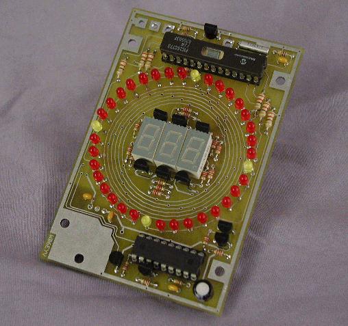

Вариант будет свой.
Во первых приемник нужно делать встроенный в неё, ибо нефиг лепить на скотче ещё одну железку, которой тоже нужно управлять.
Во вторых в качестве дисплея будут светодиоды по кругу, указывающие на азимут, а в центре будет дисплей для отображения азимута в цифровом виде и настройки приемника.
Собственно это будет 2 отдельных устройства - Пеленгатор и Панель отображения/управления, соединенные между собой цифровым каналом передачи данных. Пока не приступил к проекту, но принял решение что нужно делать т.к. таких готовых нет.
Судя по Вашему описанию, похожее есть. А на счёт встроенного приёмника, планировал применить Вашу разработку приемника на авиадиапазон вместо VXA-150 которую использую сейчас.

Типа этого, только поставлю нормальный графический дисплей, энкодер для набора частоты, кнопки управления, ну и контроллер совсем свежего поколения.

1. Пеленгатор собираетесь колхозить фазовый или амплитудный?
2. Интересно посмотреть ВЧ часть а не обработку которая довольно несложна.
3. Одноканальный или двухканальный?

1. Фазовый
2. Посмотрите
3. Одноканальный
