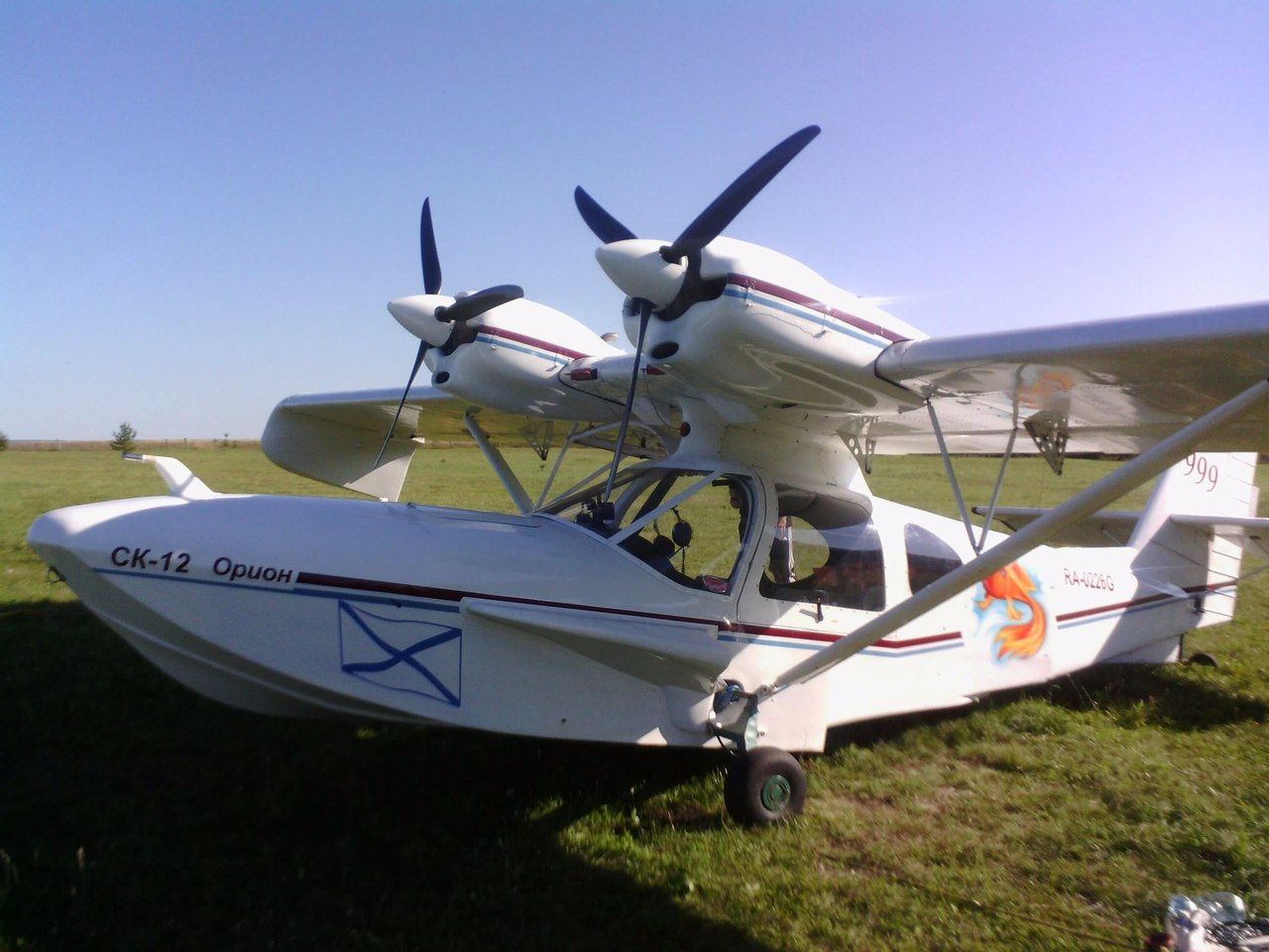

Итак для Чукотки мы приобрели в Пензе не новую легкомоторную амфибию тюменского производства Орион СК-12, а впрочем сначала о сомнениях выбора.
Скажу что вопрос выбора - что покупать, стоял изначально и изначально мы склонялись именно к варианту амфибии, хотя и рассматривали разные самолеты включая Сессну 172, 182, Муни, Мауль, Че-29 и 27 по разным причинам все они постепенно отошли в сторону, хотя и не были отвергнуты совсем..
А теперь представьте Чукотку  - сотни километров совершенно непосадочной тундры или гор, аэродромы по количеству пальцев на полутора руках, отсутствие бензина кроме того, который ты можешь сам заказать и привезти имея честные паспорта качества, при этом не факт, что какой нибудь изобретательный  местный житель не засунет свой тонкий нос в емкости с авиационным!!!! горючим и не сольет по десять литров с каждой емкости для своей любимой лодочной Ямахи, которая разумеется станет у него на некоторый период реактивной. При этом он често возместит слитый бензин, экологически чистой соляркой из собственных запасов... что-ж не исключено и такое.. За амфибию или гидросамолет был тот фактор, что на Чукотке имеется очень много территорий с большими водоемами и развитой речной сетью даже в горах, при этом было понятно, что поплавковые самолеты будут страдать меньшей полезной нагрузкой и будут довольно требовательны к величине водоема и подходам.
В общем в процессе рассуждений круг возможных вариантов сужался и в конечном итоге по соотношению цена-качество-грузоподъемность-автобензин-мореходность(проходимость)-крейсерская скорость-дальность полета-ремонтопригодность-многодвигательность была выбрана Тюменская амфибия Орион Ск-12. Есть конечно еще вариант амфибии для пижонов ;-) Л-42(44), но у нас на такой вариант просто не хватало денег, хотя скажу прямо у "Ориона" тоже есть свои очень веские плюсы даже в сравнении с Л-42М

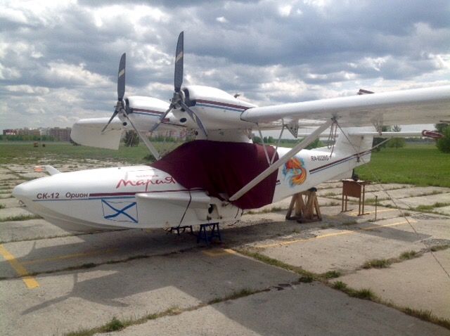

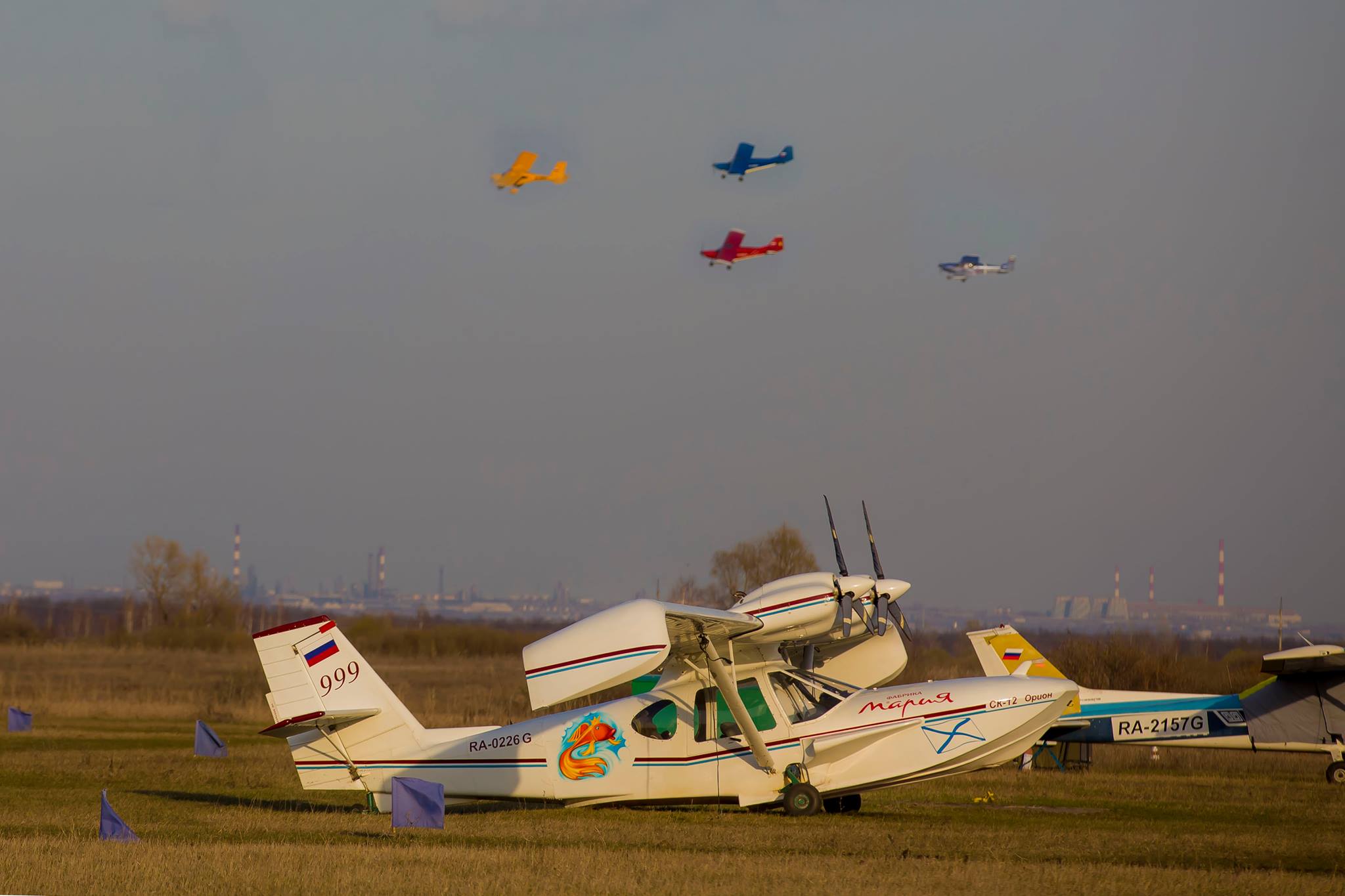

На снимке подготовка самолета к вылету из Пензы.

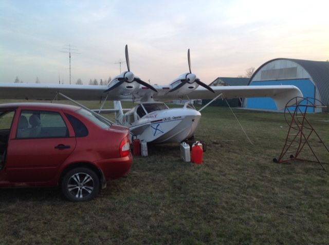

Первым этапом полета стал перелет от Пензы до знаменитого Башкирского Первушино в Уфе с промежуточной посадкой в Подстепках недалеко от Тольятти для дозаправки из взятых с собой канистр. После взлета меня ожидал первый из многих сюрпризов этого большого для меня воздушного путешествия.  Сразу после отрыва от бетона аэродрома Сосновка на взлетном режиме работы двигателей у меня оторвалась и упала в ноги плохо закрепленная джипиэска Гармин 495. Конечно я не стал на нее сразу отвлекаться поскольку на взлете все внимание уделяешь выдерживанию параметров и работе с арматурой кабины и органами управления самолетом, а так как у меня киевские винты хоть и изменяемого шага, но автомата оборотов они не имеют, поэтому первое действие после взлета и набора безопасной высоты, следя за скоростью не перекрутить двигатели по максимальным оборотам загрузив винты до 5000 оборотов по тахометрам, затем уборка закрылков и снова подгрузка винтов.. В общем когда дело дошло до джипиэски, то выяснилось что лежит она в полном соотвествии с законом Мэрфи "чем нужнее деталь тем в более недоступное место она падает". Гармин ударившись о мое колено благополучно улетел под приборную доску за педали, заодно оторвавшись от шнура питания. Самое интересное, что то что я сейчас рассказываю для меня вовсе и не тот самый "первый сюрприз". Вот уж подумаешь, оторвалась и упала противоударная, надежная как трактор Беларусь Гарминка.. Угадайте что же все таки стало сюрпризом 🙂, не угадаете ни за что... итак я начал пытаться дотянуться до навигатора лежащего за педалями и с первого раза это конечно не получилось, убедившись что самолет летит устойчиво я снова полез под приборную доску за педали и вот тут произошло неожиданное, потянув шнуры наушников и придавив плечом блок радиостанции мне в уши вдруг ударил грохот звуков работы моторов усиленный динамиками наушников.. Всё.... бллл..., на этом моя нормальная связь с землей закончилась..
Дальше был не полет, а наказание, я едва разбирал то что мне говорит диспетчер и отчаянно предупредил его, что шумоподавитель моей бортовой радиостанции перестал выполнять свои обязанности. Джипиэску я конечно поставил на место и включил, но радости от этого было мало. Я даже толком не заметил как перелетел Волгу и в автомате сделал несколько снимков на телефон огромного тольяттинского АвтоВаза. В Подстепках я вылезал из кабины совершенно ошалевший от дикого шума из наушников, звук в которых практически не регулировался до приемлемых уровней, причем  когда я выключил двигатели и стянул с головы гарнитуру, то мне показалось что к моим ушам приложили две огромные пуховые подушки, я почти не слышал окружающие звуки.. брррр очень неприятное ощущение когда тебе улыбаясь что-то говорят, а ты не можешь понять что.
В Подстепках меня встретил руководитель аэродрома, огромное спасибо за гостеприимство и открытость, хотя мало что можно посмотреть за пол-часа стоянки которые я оговорил с диспетчером Курумоча. Заверяю вас, что мастерские и ангар (тот который я успел посмотреть) в котором восстанавливаются и ремонтируются самолеты, оборудованы прекрасным инструментом и приспособлениями, думаю что тамошним ребятам под силу постройка и качественное восстановление авиатехники любой сложности и на любой кошелек.
Взлет из Подстепок происходил при достаточно сильном, порывистом боковом ветре слева, а как известно самолеты с Ротаксами 912 и тянущими винтами такой ветер очень не любят, поскольку увод самолета по моменту винтов происходит именно влево, ну а для меня в этом взлете сложились и пока еще недостаточный опыт взлетов с боковиком, и не один, а целых два 912-х Ротакса, вдобавок всю мою дорогу тормоз правого колеса шасси постоянно отлынивал от работы причем как всегда в самые необходимые моменты. С начала разбега меня начало уводить влево, но полоса в Подстепках довольно широкая и я принял решение не прерывать взлет и хоть и сильно отклонился от осевой линии полосы, но в общем взлетел без каких либо проблем правда немного поперек ВПП. А вообще надо добавить, что незагруженный "Орион" взлетает очень быстро, почти сразу после поднятия хвостового колеса и активно набирает безопасную скорость и высоту после отрыва, хотя возможно со стороны этот кривой взлет наверняка смотрелся несколько, как бы это выразиться помягче, расп.. в общем по-хулигански.

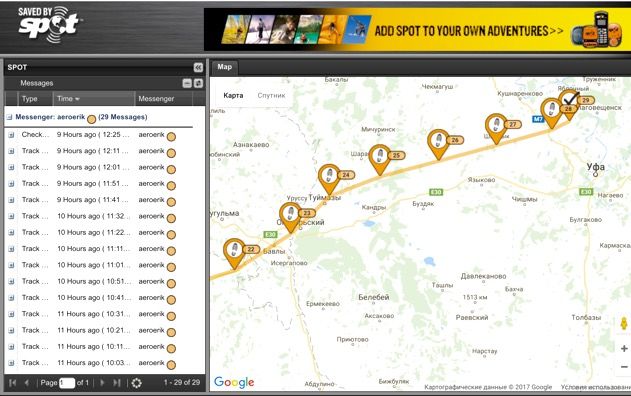

Полет до Уфы мало чем отличался от первой части полета из Пензы, также зверски трещали и рычали наушники, диспетчер с помощью рядом летящих бортов, которых я с грехом пополам еще слышал, векторил меня от Октябрьского с курсом тридцать в течение двадцати минут в связи с полетами парапланеристов, да конечно неприятно лететь когда радиостанция работает в аварийном режиме.
Зато прием в Первушино был просто замечательный, вынырнув из-за горушки с запада, передо мной открылся во всей красе Первушинский аэродром с его двумя параллельными полосами, "Гусар" оперативно подсказал мне посадочный курс, ветер у земли и давление аэродрома. При этом на аэродроме во всю шли полеты, оказывается я прилетел за два дня до авиационного праздника-перелета посвященного Дню Победы 9 мая который организовали совместно правительство Башкирии и башкирский ДОСААФ во главе со своим креативным руководителем Сергеем Минигуловым. К авиационному перелету "Золотое кольцо Башкирии", команда Сергея Минигулова подготовила и оттачивала групповой пилотаж на четырех сверхлегких самолетах! В общем я попал на бесплатный показ пилотажной группы и кроме всего на аэродроме постоянно тусовались десятки самых различных причастных и не очень причастных к событию людей, пилотов и самолетов. Бурлила незабываемая, уникальная Первушинская авиационная планета.

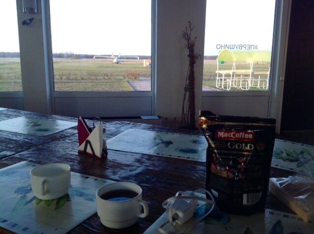

Не знаю кого как, а меня аэродром Первушино удивляет и располагает к себе,  во-первых какой-то абсолютной доступностью и демократичностью места, здесь на расстоянии вытянутой руки (в буквальном смысле слова) рядом с собой можно увидеть известных на всю страну пилотов-инструкторов, председателя республиканскоо ДОСААФ Сергея Минигулова с какими нибудь обалденно важными гостями и тут же на площадке вы увидите детей-инвалидов, которые с горящими глазами смотрят на полеты самолетов и сидят в кабинах держась за рычаги управления, да просто детей с родителями, которые приехали из города посмотреть как летают самолеты и парят в голубом небе парашютисты, и поверьте это дорогого стоит, такой активности, такой искренней и кипучей жизни на аэродромах я больше не видел ни где. А во-вторых, если продолжать о аэродроме Первушино - он цепляет своей праздничной атмосферой, на это я обратил внимание еще в свой первый прилет сюда в 2014 году, ну представляете себе ощущение наступающего Нового Года, вот примерно тоже самое только с авиационным духом - рева моторов, свежайшего загородного воздуха, легкого шума посетителей, аромата горелого авиационного масла и конечно запаха первушинского клубного буфета 🙂 Большое спасибо его хозяйке и по совместительству управляющей первушинской аэродромной гостиницы за вкусные завтраки, обеды и ужины и домашнюю атмосферу заведения. Ожидая погоду дальше по маршруту я на два дня очутился в атмосфере праздника, это были и мастерские групповые полеты, и новые знакомства с интересными, неординарными людьми так или иначе причастными к российской легкой авиации, парашютные прыжки.
Похвастаюсь, но Сергей Минигулов уделил мне немного своего очень дефицитного времени, показав как редкому заморскому гостю 🙂 все самое интересное в своем хозяйстве. Большое чукотское спасибо, Сергей! В общем самых различных ярких впечатлений у меня осталось масса и первого мая было даже грустно провожать ребят на "Золотое кольцо" к их первому из девяти намеченных для посещения аэродромов. Утром, выстроив участников перелета и наземной колонны машин, Сергей Минигулов в шутливой форме дал крайние и совершенно деловые и точные указания по мерам безопасности, взаимодействию и организации движения на маршрутах. Я попрощался с новыми знакомыми и через час аэродром погрузился в такую необычную для него чуточку грустную тишину. А мне на следующее утро предстоял вылет на очень важный участок моего чукотского маршрута к родине Орионов, городу Тюмени через Уральские горы.

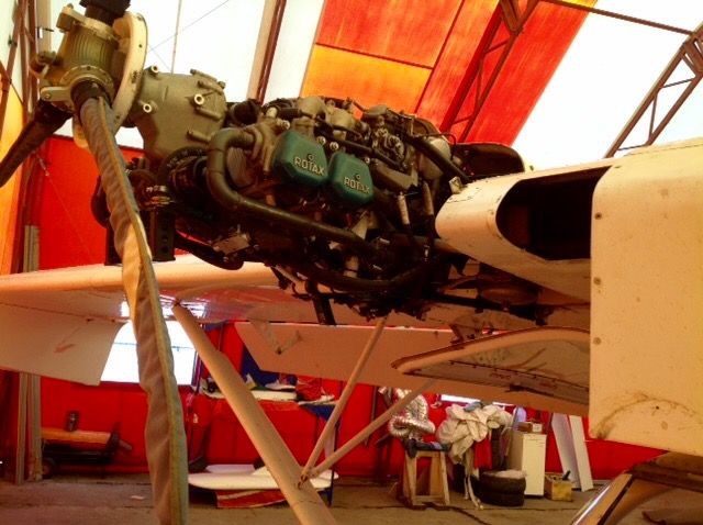

Начну с ремонта, который выполнялся на производственной базе у Сергея Карпова где сегодня строятся самолеты марки "Орион", по сути это задумывалось не как ремонт самолета, а как подробный его осмотр и выполнение очередной трехсотчасовой формы обслуживания. То есть в первую очередь это касалось проверки и замены тех элементов обвязки двигателей и агрегатов самолета на которые уже подошли календарные сроки службы. Особое отношение к этому имеют места самолета в которые обычно не заглядывают лишний раз механики при пятидесяти часовых и сто часовых формах, а эти места как правило закрыты обтекателями или крышками посаженными на герметик. Ну какие механики полезут  лишний раз их вскрывать и потом мараться - закрывать 🙂 если из под них ничего не течет и не пачкается... А вот это как раз и есть маленькая засада и закладка возможных сюрпризов на будущее. Потому что именно из под таких не очень съемных лючков и обтекателей могут появляться небольшие, но очень крепкие звенья в цепочке возможной аварии или не буду говорить хуже чтобы не на каркать... Для образца просто покажу  фото  с парой топливных шлангов- соеденителей извлеченных из труднодоступного места нашего самолета, в которое ни кто не хочет заглядывать при обычном обслуживании. Да-да, пусть заодно это будет напоминанием будущим покупателям подержанной авиационной техники лишний раз не лениться и не экономить, а брать для осмотра приобретаемого самолета хорошего механика с достаточным объемом времени для осмотра матчасти.

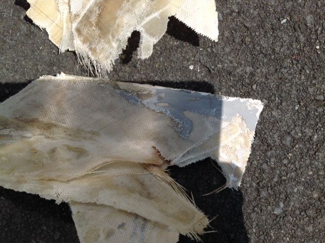

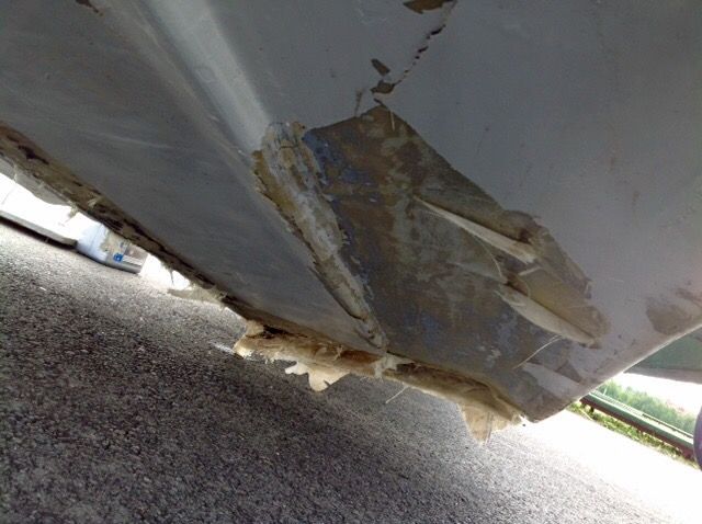

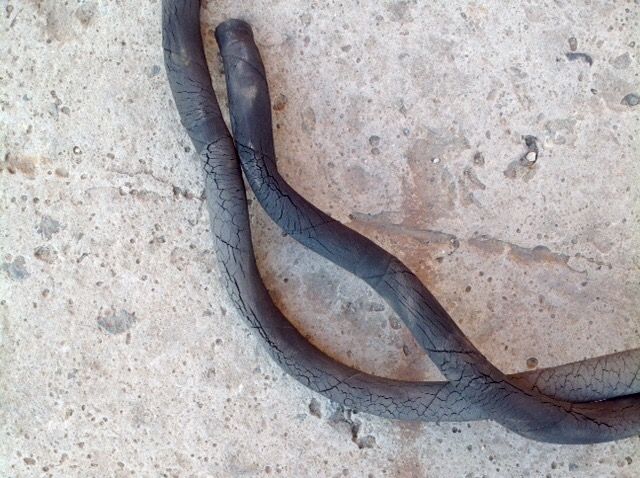

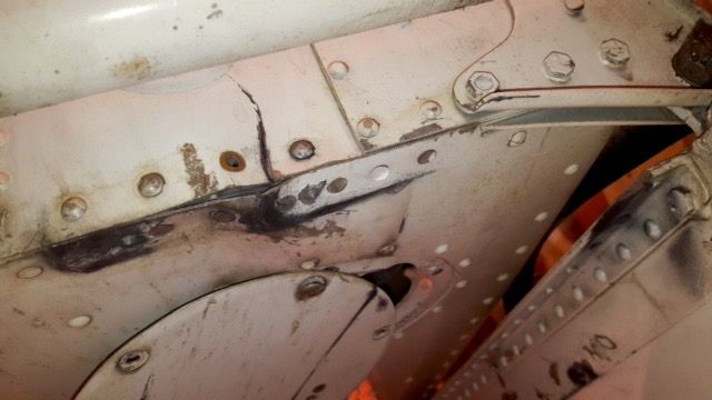

В ходе авторского контроля нашего "Ориона" кроме мелочей вскрылся один очень неприятный дефект, который давно нужно было выявить, но который практически не мог быть обнаружен при обычных осмотрах и обслуживании. Диагноз звучал так: трещина задней стенки центроплана, по сути это трещина заднего лонжерона левой половины центроплана, к которому крепится привод левого закрылка и кронштейны закрылка и увидеть эту трещину было сложно именно по причине посаженного на герметик и болтики пластикового необслуживаемого обтекателя. Я оговорюсь сразу, что это оказался чисто эксплуатационный деффект "ударного" причаливания самолета к берегу левым крылом. А к самой конструкции как раз наоборот никаких претензий, скажу даже больше, судя по развитию и натертости краев трещины, самолет без больших проблем летал с этим серьезным дефектом довольно длительное время и выдерживал с запасом все эксплуатационные нагрузки, что конечно вызывает большое уважение к грамотному проектированию конструкции и отличному распределению полетных и посадочных нагрузок по обшивке и силовым элементам парасольной схемы с выской степенью резервирования. После окончания всех ремонтных работ и регламентов, самолет без особых проблем прошел процедуру продления СЛГ.

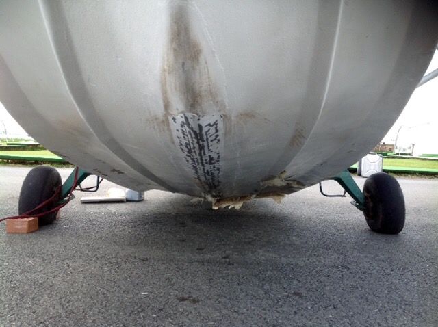

Настало время готовить самолет на продолжение перелета. В один из дней середины июня, я перегнал самолет со стоянки аэропорта Плеханово на Андреевское озеро, так как планировал стартовать на перелет с воды и все необходимое на дальний полет имущество там было уже собрано и подготовлено. Для увеличения дальности полета я собрал и установил систему закачки топлива в полете из оборудованных штуцерами канистр размещенных в кабине, всего максимальный объем канистр у меня был рассчитан на триста литров, а общий запас используемого топлива на борту достигал 460 литров. Такого объема топлива до Кемерова мне конечно не требовалось, но не зная еще точных цифр расхода топлива, на этап от Тюмени до Кемерово около 1200 км я все равно брал бензин с запасом. Уделив день на подготовку самолета и имущества, я на вечер запланировал провести тренировку по расчету и посадкам самолета на воду. План был подан и вечером я начал отрабатывать конвейеры на воде Андреевского озера, одна посадка, вторая, третья, четвертая, взлет с конвейера, но какой-то странный. Самолет почему-то словно прилип к воде и я на скорости 110 рывком ручки "выдергиваю" его из воды, очень странно, обычно пустой самолет сам отходит на меньшей скорости.. полет по кругу со слитными 1-2 и 3-4 разворотами, заход, все как обычно, газы убраны, на посадке на выдерживании самолет неожиданно чем-то цепляет воду и вдруг клевком с какой-то оттяжкой и треском его прижимает к воде, дальше все развивается стремительно, хотя и остается в памяти как будто я смотрю замедленные съемки. Самолет на повышенной скорости вжимается носом в воду, меня бросает вперед на приборную доску, но ремни удерживают, потом самолет поднимая тучу брызг и заливая лобовое стекло водой выстреливает из воды вперед-вверх задирая нос и уже без скорости на углах с полутора метров начинает сыпаться опять в воду. Я сижу обалдевший, с полностью взятой на себя ручкой.. руды не даю, самолет шлепается хвостовой балкой и днищем о воду как пустая пластиковая ванна, даже не отскочив от неё ёще раз... Самолет на воде, двигатели работают на малом газу, я сразу бросаю взгляд вниз, нет, не топит.. начинаю рулить к слипу. Вода постепенно поступает, но в принципе включенная помпа справляется, я пытаюсь понять что произошло, в голове сумбур. После выруливания на слип выясняется причина произошедшего, по килю лодки отсутствует кильгард, его оторвало, как справедливо и абсолютно точно заметил несколькими неделями раньше опытнейший инструктор-гидролетчик Владимир Михайлович Палей только взглянув на эту низкоприклеенную защитную ленту на аэродроме Плеханово. Э-ээ эх, этот вечер оказался следующим неожиданным сюрпризом моего чукотского перелета...

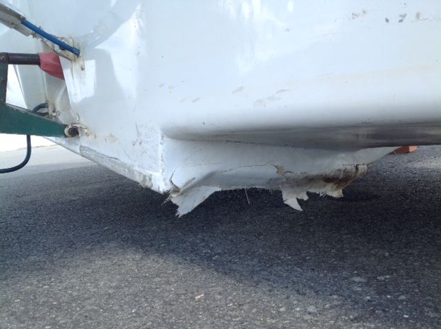

            Когда я залез под днище то появилось понимание развития ситуации. На четвертом взлете кильгард начало отрывать и после отрыва от воды он повис в полуоторванном виде под днищем, а на посадке его уже рвануло от днища самолета окончательно, при этом по мере отрыва этой хорошо приклееной защитной ленты в районе редана начало отрывать пластик предыдущего хреновенького ремонта днища, а ремонтов судя по всему был и не один, пластик по всей левой стороне перед реданом вывернуло и поставило щитком поперек набегания воды. Самолет резко затормозило с развитием клевка на нос, после которого гидродинамика отыграла самолет от воды с резким увеличением тангажа, торможением и выбросом самолета из воды уже без скорости. Выкладываю фото оторванного на редане пластика, ну и одна из причин этого отрыва - непроклей слоев ремонтной стеклоткани.
В общем последствия этой моей посадочки хорошо выразились на лице Сергея Карпова когда он на следующий день посмотрев всё это безобразие, сказал с приветливой и сочувственной улыбкой безжалостную фразу "ну что-ж, милости просим опять к нам назад на производство".. Ребята, поверьте, город Тюмень я изучил весьма хорошо и скажу откровенно - город очень богатый и красивый... Но нет худа без добра, за время ремонта я сделал еще одно очень важное дело, на которое у меня в других обстоятельствах наверняка не нашлось бы времени. Впрочем это уже тема другого раздела форума.

Тот самый пресловутый "непроклей" стеклоткани возле редана, по которому шел отрыв.

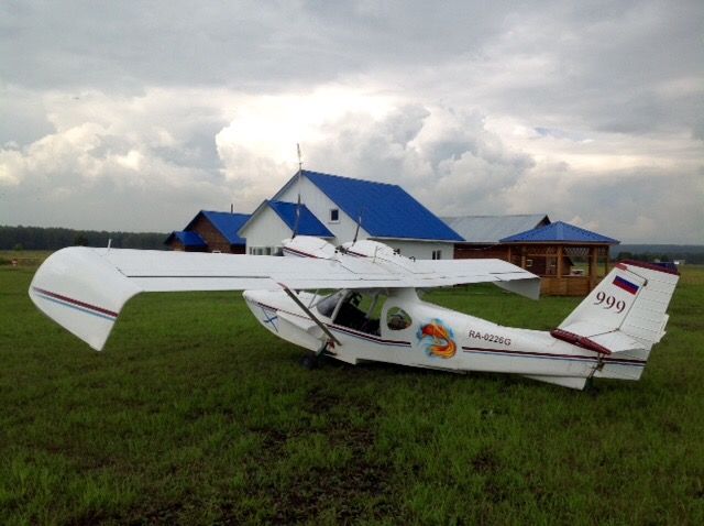

В общем мне пришлось повторить подход с вылетом из Тюмени в Кемерово. Со второго раза мне это удалось. Тренировка на свеже-отремонтированном самолете прошла на отлично и на следующее утро, но уже 18 июля (помните титры в старых фильмах, "прошло десять лет..") я при полном штиле взлетел с Андреевского озера имея на борту дополнительно к полной заправке двести сорок литров топлива и личные вещи для дальнего перелета на амфибии - палатку, спиннинг, спальный мешок, надувной матрас, аптечку, запас продуктов, спутниковый телефон Иридиум и увесистую сумку с одеждой на разные погодные условия. Спот исправно работал и мои друзья следили в реальном времени за моим продвижением. Накануне я звонил в Боровой (Кемерово) и на аэродроме были в курсе моего прилета, подтвердив что травяная грунтовая полоса в отличном состоянии даже после дождей. Очень приятно лететь к своим хорошим знакомым и друзьям на аэродром и в город в котором не был уже больше двух лет. А аэродром Боровой, поверьте, просто классный. Во-первых есть отличная новенькая, просторная гостиница "для своих", в которой все понятно, просто и по домашнему, рядом поселок и магазины, автобусом можно проехать в Кемерово, на территории аэродрома есть шикарная банька с парилкой в которой я в этот раз с удовольствием попарился на следующий день после прилета!! В Кемерово проживает много любителей легкой авиации и летают целых ТРИ амфибии 🙂 Это между прочим без подколок, потому что эти амфибии летают уже не один год, бывают в разных местах не только Кемеровской области, но и страны - на Волге, на Байкале, на северах, и такой богатый опыт эксплуатации этих самолетов говорит сам за себя. Кстати могу прорекламировать и одного из замечательных Кемеровских пилотов, ютюб-популяризатора самолетов-амфибий, Володю Потапова, у него на ютюб-канале выложены просто классные в том числе и обучающие ролики полетов на амфибиях. Погуглите "корвет в Кузбассе", а лучше вот ссылка  https://m.youtube.com/watch?v=teSTx9tzZ34  думаю будет не только интересно, но и полезно 🙂 Кстати Володя после моего прилета, самолично прилетел из Новосибирска, где проходил очередной ВЛЭК, в Боровой на своей амфибии, а вечером заехал за мной и пригласил меня в гости к себе домой, где мы очень интересно и весело провели время в классной компании его друзей - Володя, спасибо огромное, эта экскурсия и посиделки были очень кайфовыми и запоминающимися! Теперь я хочу прилететь в Кемерово еще раз 🙂

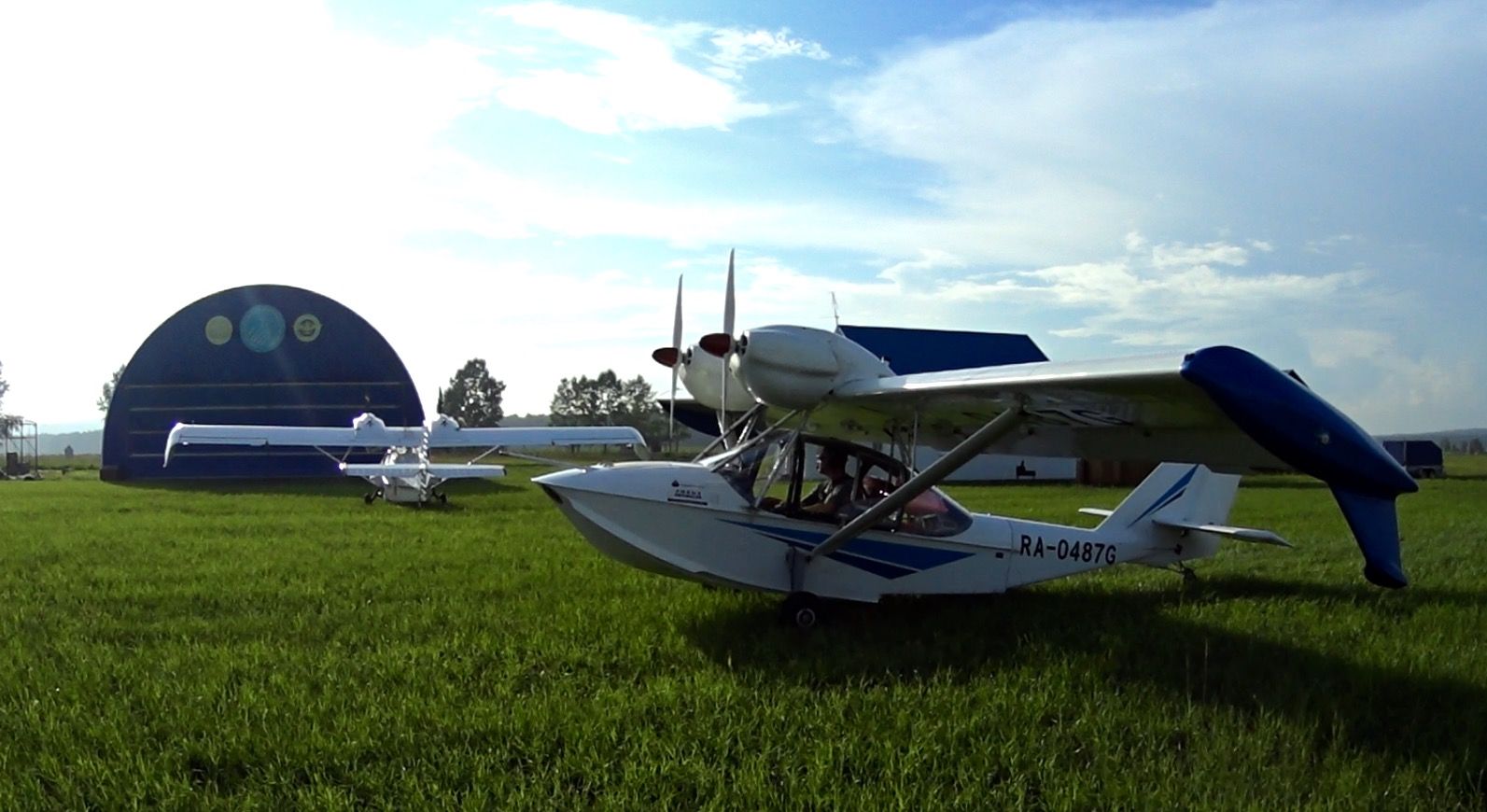

На снимках, на аэродроме Боровой и вечер там же, "Корвет" Володи Потапова в Боровом.
