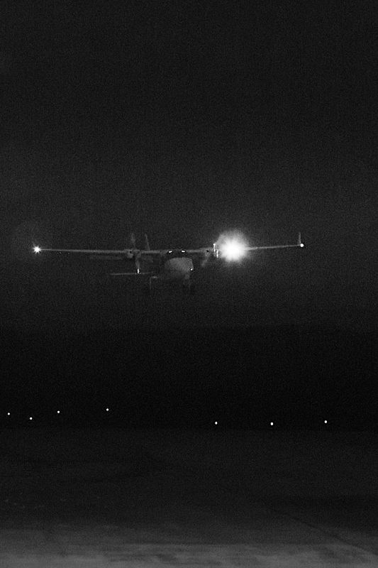

ПЕРВЫЙ ЧАСТНЫЙ ПВП НОЧЬЮ! Новый ФАП работает))
Примерял ситуацию на себя, а на дельтах автопилотов нету
Это я понял сразу 🙂 Торопиться только не надо, хорошо...?
Но тогда вопрос: А кого поздравлять? Тебя или твой автопилот?
Поздравлять нас всех надо, это большое событие для АОН, и может сильно расширить возможности применения. Сам полет, тем более на такой технике, не представляет особых сложностей, особенно когда знаешь рамки дозволенного, аккуратно восстановленны навыки и есть полное понимание того, что площадку с воздуха уже не подберешь...
впечатляет то, что это был единственный законно летящий самолет (в своем классе)   над 1/5 частью суши :~~)

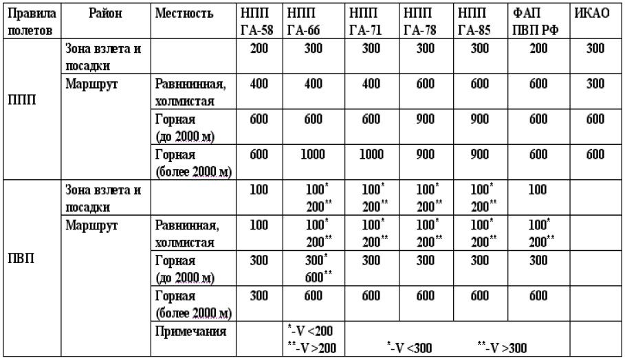

Температурная поправка dT = (-5 - 15) / 154x300 = -39
Hбез.аэр. = 100 + 54 - (-39) = 193м = 200м
откуда взяли Нист=100м, если в ФАПе 128:
"п.5.45. ... запрещается выполнять полет ВС по ПВП:
   ночью, в раснинной и холмистой местности - ниже 300 м над любым препятстивием......" , а если 300 и более смотри
п.3.33.2. получается минимум 300 - истинная безопасная,
плюс 150 м до облачности и 4000 видимость
и того минимум 450х4000.
Раздел 5 - только коммерческие перевозки, к АОН не относится.
100 метров взялось из общего раздела, пункт 3.31.(б).
Разрешать или запрещать, лететь или не лететь, - решаю не я. 🙂
Я всего лишь посчитал некую Н.без.аэр. по некой опубликованной методике, из старых ФАП.
И она оказалась выше чем та высота, что дал диспетчер.
На сколько я понял новые ФАП 128, - я могу сам выбрать себе методику и считать как хочу,
главное чтобы моя H безопасная была не ниже значения установленного государством в документах АНИ.
Если государство высот не считало, то выбери методику и считай сам,
- запас высоты над максимальным превышением рельефа с учетом препятствий по маршруту должен быть не менее 100м.
Насчет учета температурных поправок высотомера... Сейчас не СССР и высотомеров много разных.
Я бы посмотрел в РЛЭ, надо ли вообще использовать температурную поправку к конкретному барометрическому высотомеру и как она рассчитывается. Или в документации производителя высотомера  :-?
ОХ, чувствую сейчас ГУРУ поправят мне понимание ФАП 128. 🙂
Кстати об установленных запасах высоты над препятствиями тн H без.ист.
в "историческом разрезе" предпоследняя колонка, - это старые ФАП.
