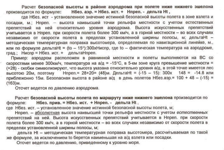

Еле отрыл в недрах своего компа. Что бы вы не взрывали себе мозги перевожу на русский. Истинная высота над препятствиями должна быть сто метров. Безопасная высота при полетах по МВЛ в нашем регионе с учетом препятствий 450 метров по QNH или приведенной высоте к уровню моря, по моему везде. Что совсем не означает отсутствие более высоких препятствий в стороне от МВЛ.
Но попадаются варианты когда вопросов больше чем ответов.
Тут некоторые имеющие штурманское образование и еще двое набранных по объявлению умничают. К ним и вопрос тогда.
Почему каждый раз следуя по КЛ-24 под управлением ВДПП Домодедово при входе в зону аэродрома Домодедово, на участке ПИНОС-МЕРКА-БИТУЛ после установки высотомера на QFE и занятия по команде диспетчера высоты 150 метров, я оказываюсь в тридцати метрах выше деревьев и двадцати метрах ниже вышек попадающих в ширину МВЛ. Мне этот участок напоминает Редбул. Как и кто это считал при написании инструкции Домодедово. И что будет если написать рапорт о торчащих на МВЛ препятствиях.

Если ты про ФАП-128 пункт 3.31, то по моему он так же говорит про высоту 100 метров, правда  при этом совершенно ничего больше. Исходя из 3.31 б) можно летать на истинной 100 метров, но это гарантированный Редбул весь полет. А умение правильно посчитать минимальную безопасную высоту для неконтролируемого полета на случай возникновения всяких погодных гадостей, мне точно не помешает.
Давай попробуем по твоему примеру посчитать?
QFE говоришь..вышки мелькали?
А вот не надо боятся ! 🙂
Так как:
Скорость твоего Текнама менее 300 км/ч?
Аэродром Домодедово расположен в равнинной местности?
Всё, значит:
учитываем только превышение рельефа 🙂
Максимальное превышение местности (+54м) как там говорится
- "скобки символизируют что высота указана относительно уровня АД"
источник: перечень МВЛ ОМТУ ЦР РФ, АИП РФ
Температура 06.12.09 в аэропорту Домодедово начиная с 15:30 и до посадки была -5C
Источник: http://meteocenter.net/forecast/all.php
Температурная поправка dT = (-5 - 15) / 154x300 = -39
Hбез.аэр. = 100 + 54 - (-39) = 193м = 200м

Скорее всего я где-то ошибся. Сейчас кто-нибудь поправит 🙂

ну ! заметит ли кто-нибудь, что я когда считал, про ЛЕС забыл !!
Лес, который был в 30 метрах под самолетом
;D
