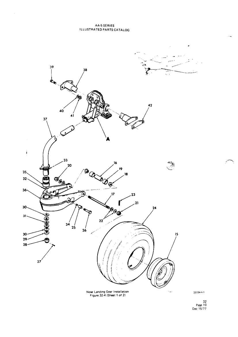

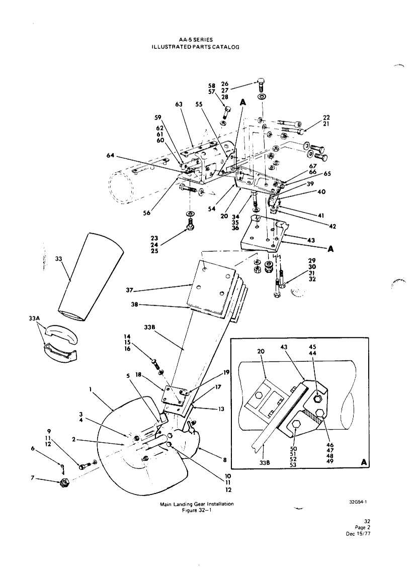

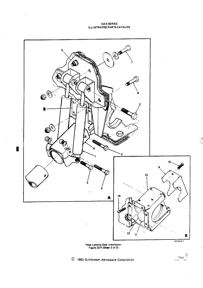

[quote author=200D084C53610 link=impost date=1320129866]Можно поинтересоваться конструкцией шасси. Она как на 172? Дело в том, что у нас хорошая бетонка, но много и грунтовых полос. Насколько оно (шасси) крепкое?  Интересует дальность полета, скорость сваливания. Степень коррозионной стойкости фюзеляжа. Как у ВАшего на этот счет. Ну и вообще, что можете подсказать из опыта эксплуатации.
Спасибо.[/quote]
Конструкция шасси приведена на рисунках:
