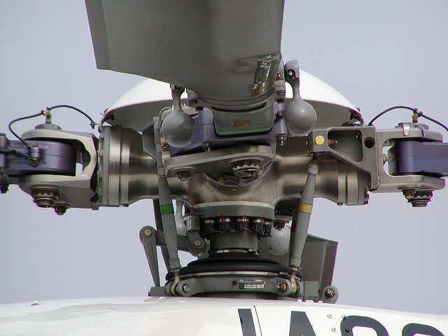

По непонятной причине в Википедии втулку MD-500 записали в Fully articulated (шарнирное соединение)
Хотя вертикального шарнира , позоляющего лопастям махать и отрубать хвостовую балку не видно.
    56,9 КБ · Просмотры: 272
Горизонтального.
У всех вертолётов так, или иначе, есть устройства, позволяющие движение лопастей- упругие подвесы, упругие лопасти, шарниры. Иначе летать и управляться вертолёт не будет.

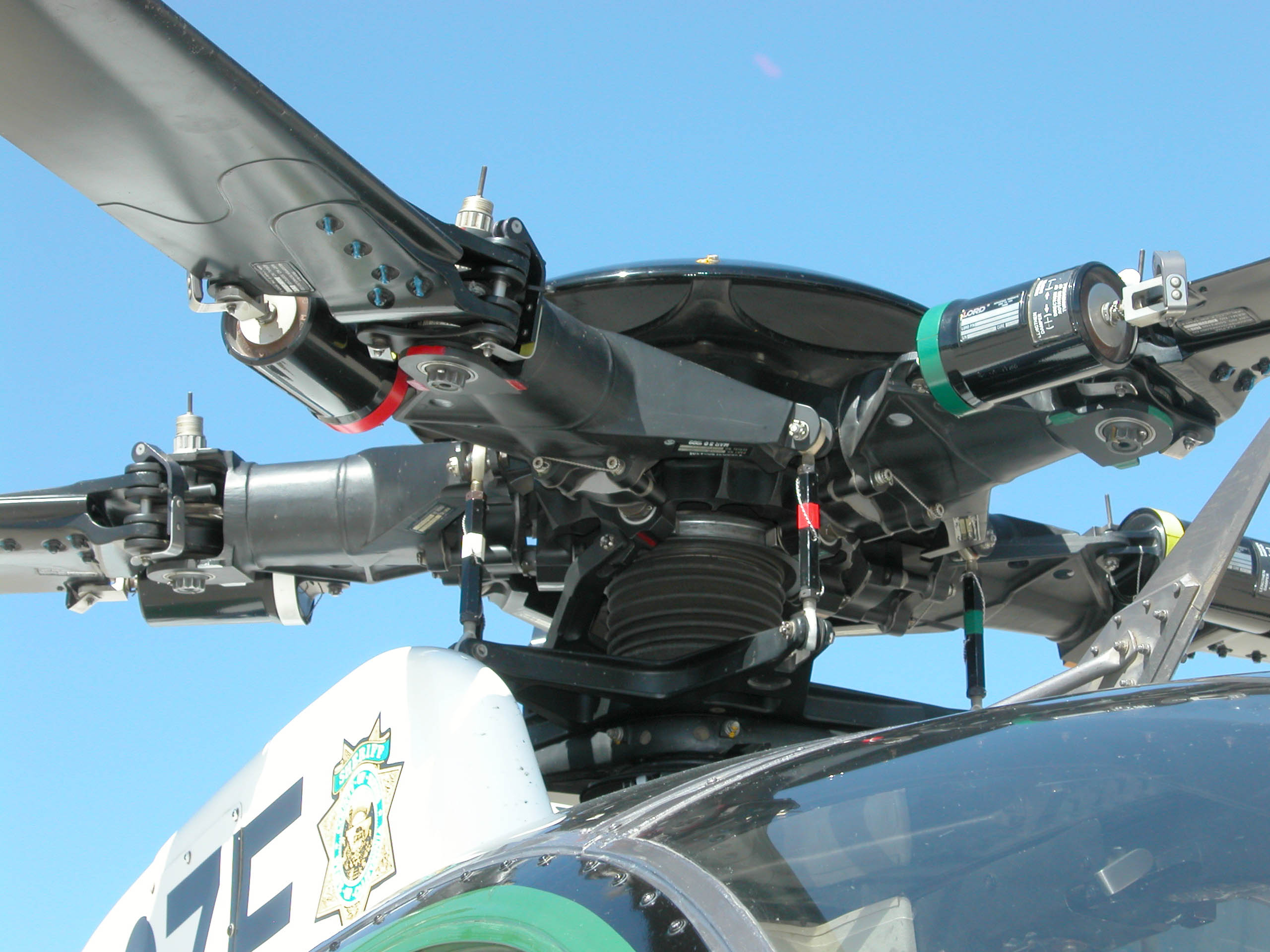

Нашел видео с описанием конструкции втулки.
[media]https://www.youtube.com/watch?v=_6hIJ2pFa5s[/media]
Обратил внимание, что присутствуют ограничители маха лопасти.  Почему  таким нехитрым приспособлением не оснащают все  вертолеты, которые без оного  отрубают себе хвостовую балку.

Почемутаким нехитрым приспособлением не оснащают всевертолеты, которые без оногоотрубают себе хвостовую балку
Потому, что, если пилот вертолёт вывел на такой режим, при котором лопасти начали махать выше нормальной амплитуды, то никакой упор не спасёт.
Лопасть не абсолютно жёсткое тело, напротив, в полёте очень подвижное...
В отечественных аппаратах присутствуют ограничители свеса лопасти при стоянке, ограничения маха вверх- нет.
В полёте махи регулируются "регуляторами взмаха"- кинематикой соединения поводка лопасти с тарелкой АП.
Потому, что, если пилот вертолёт вывел на такой режим, при котором лопасти начали махать выше нормальной амплитуды, то никакой упор не спасёт.Лопасть не абсолютно жёсткое тело, напротив, в полёте очень подвижное...
