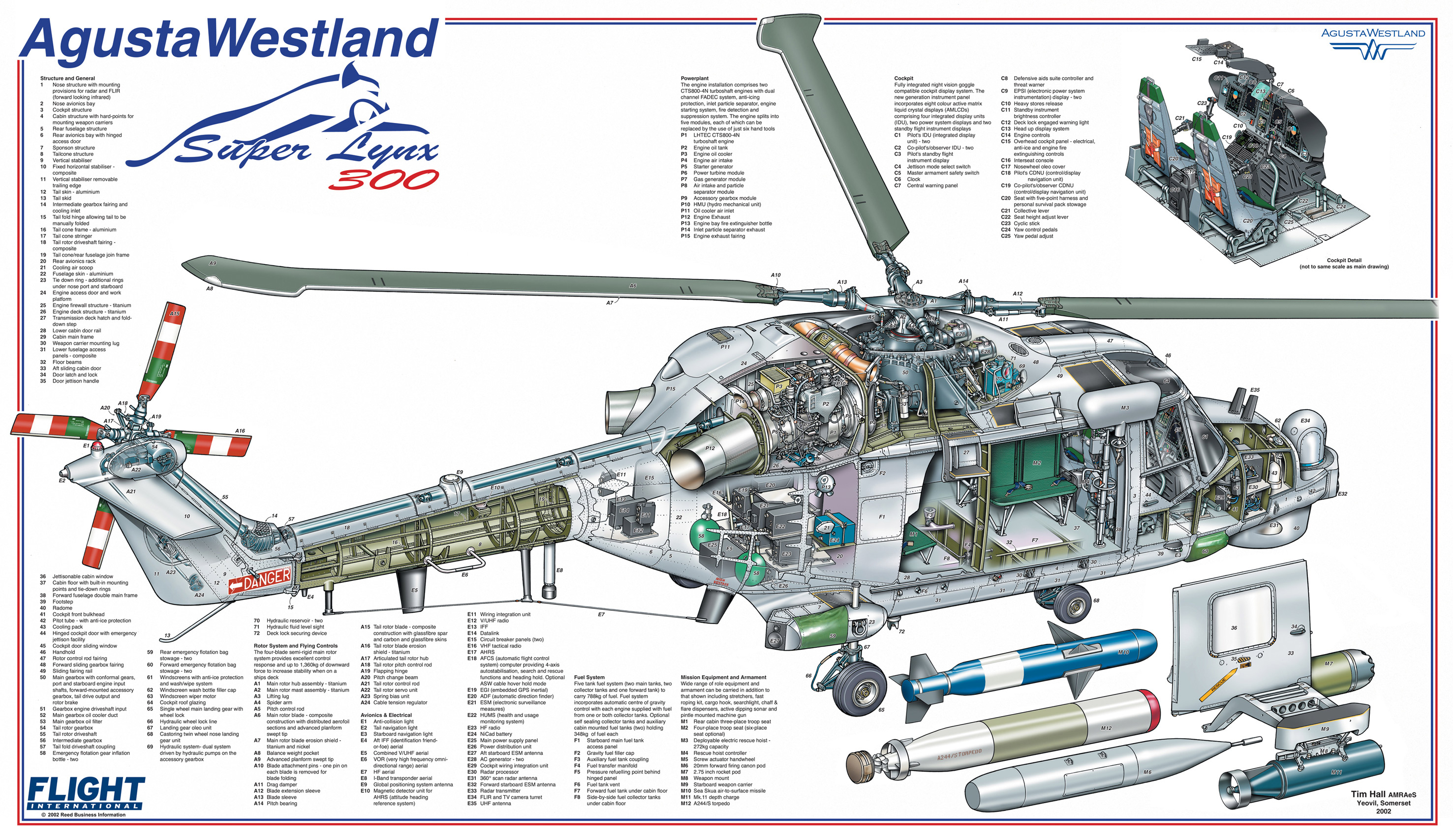

Я говорил про отличие втулки Линкс изображенную на схеме и фото в разрезе которую Вы чуть ранее выложили.
С уважением.
Отличия там в исполнении, но не в принципе.
Принцип- один и тот же: главный редуктор закреплён на фюзеляже, он же держит весь вертолёт в полёте через вал НВ.

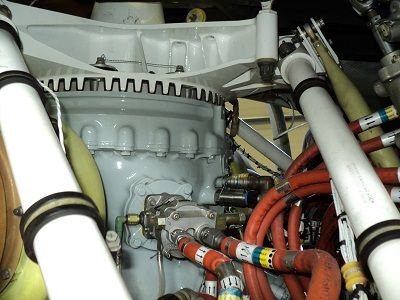

vert писал(а) Сегодня :: 03:49:56:

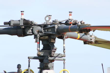

Показанный английский вертолет Линкс тоже имеет полужесткую втулку с упругим элементом на взмах. Такие втулки позволяют передавать больший управляющий момент  на вал редуктора.
У него, равно как и АН-64 "Апач" и ряда других иностранных вертолетов, втулка с лопастями не крепиться к валу редуктора, а крепится непосредственно к фюзеляжу, который и воспринимает все нагрузки от НВ.
Вот в этом фильме про Апач говорится про какую-то статичную мачту, наверное это то и есть - винт крепится к фюзеляжу а не к редуктору.  смотреть про винт с 35:50
https://www.youtube.com/watch?v=1ZM7TRIHSpA
    20 КБ · Просмотры: 225

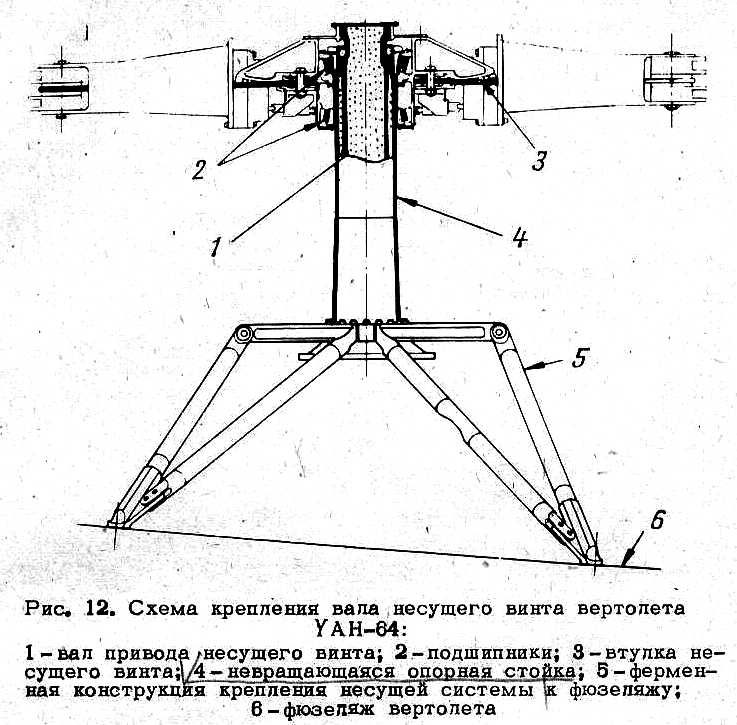

У Линкса для прочности вращающийся вал сделан большого диаметра, что даже автомат-перекоса внутри его разместили.В остальном все по классике, изгиб со втулки передается на вал, редуктор, фюзеляж. У  Апача же втулка сидит на подшипниках на неподвижной опоре и передает изгиб сразу на фюзеляж минуя редуктор, а вал редуктора передает только кручение и не нагружается переменным изгибом, как на большинстве вертолетов. См. рис.
    71,2 КБ · Просмотры: 268
У гражданского MD900 конструкция колонки аналогичная - жестко закреплённая на плите труба, снизу редуктор, внутри вал привода винта, и вращающаяся на подшипниках голова.
    30,3 КБ · Просмотры: 255

Это все  вертолеты одной  фирмы (бывшей - Хьюз), конструкция втулки с пластинчатыми V-образными торсионами и с подшипниками на неподвижном стакане у всех аналогична  начиная с Хьюз-500, MD-500,600,900, AH-64.

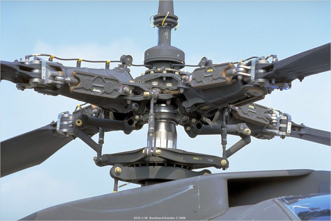

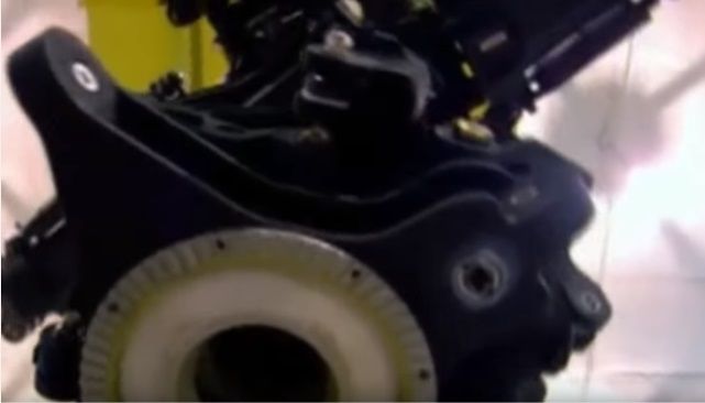

Что то ваш рисунок на апач не очень то похож   :-? :-? :-?
    116 КБ · Просмотры: 234
Мне,поначалу,тоже так показалось-потом присмотреля-он.
Ключевая особенность даже подчеркнута-невращающаяся опорная стойка. Пока нигде подобного решения не рассмотрел.
А я как чукча - что видел про то и пою. MD900 щупал, знаю. Остальные нет.
Вы хотите сказать, что круглое блестючее на фото - это не вал, а не вращающаяся опорная стойка???  :-?
Вот и я о том же.
Согласитесь, что очень простое и элегантное решение, которое снимает ооочень много проблем, связанных с вращающимся НВ.
