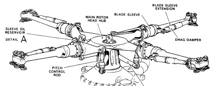

И схема втулки
Думаю ,что дело не в количестве лопастей - а в том что в двухлопастной схеме обычно используется центральный подшипник.
Совершенно верно!
Показанный английский вертолет Линкс тоже имеет полужесткую втулку с упругим элементом на взмах. Такие втулки позволяют передавать больший управляющий момент  на вал редуктора.

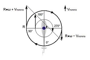

Насколько я себе представляю вертолетную физику
Я в первом приближении представляю ее себе так:

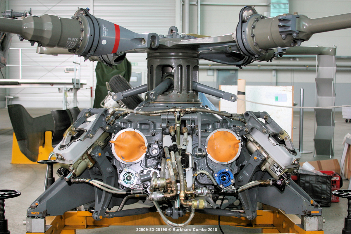

У него, равно как и АН-64 "Апач" и ряда других иностранных вертолетов, втулка с лопастями не крепиться к валу редуктора, а крепится непосредственно к фюзеляжу, который и воспринимает все нагрузки от НВ.
Вал главного редуктора, до собственно как и сам редуктор, занимаются только подведением и разделением мощности от двигателей между НВ и РВ. Никакой иной работы он не делает.
Отсюда, ессно, существенное облегчение редуктора (т.к. нет необходимости бороться еще и с НВ, силами и моментами от него), увеличение пропускной способности редуктора (кажется samlander на просторах форума указывал о наличии такой проблемы в линейке главных редукторов ВР) и упрощении обслуживания (открыл капот - открутил гайки - снял муфту - вынул старое ведро - вставил новое ведро - поставил муфту - закрутил гайки - в полет), а при проблемах с главным редуктором в полете вероятность безопасной посадки вертолета на авторотации стремиться к единице.
С уважением.
Вышеприведённая фотка головы Линкса говорит об обратном: из редуктора выходит полый(!) вал, из коего торчит "звёздочка" управления шагом лопастей, этакий "паук". На фотке тяги сняты.
Другое дело, что сам редуктор получается компактнее.
Обратите внимание на нижнюю часть фото в сборе всей втулки - видны характерные проушины крепления всей втулки в сборе (составной частью которой является автомат перекоса - откуда и такое конструктивное решение - убрать часть элементов тяги лопастей внутрь полого вала). Именно через эти проушины происходит крепление к вертолету. Это крепление может быть как непосредственно на сам фюзеляж, так и через/на корпус редуктора - т.е. на неподвижные части вертолета, главный вал редуктора и здесь не играет роль опорного (силового) элемента при креплении втулки и автомата перекоса к вертолету. По факту - подставь любой редуктор (если не совпадают диаметры, то через переходник) и в полет.
То, что выходит через полый вал (который является составной частью втулки, а не главного редуктора), это те элементы управления лопастями идущие от автомата перекоса, которые видны снаружи, а все остальное убрано внутрь и которые в обычном для нас виде видны снаружи:

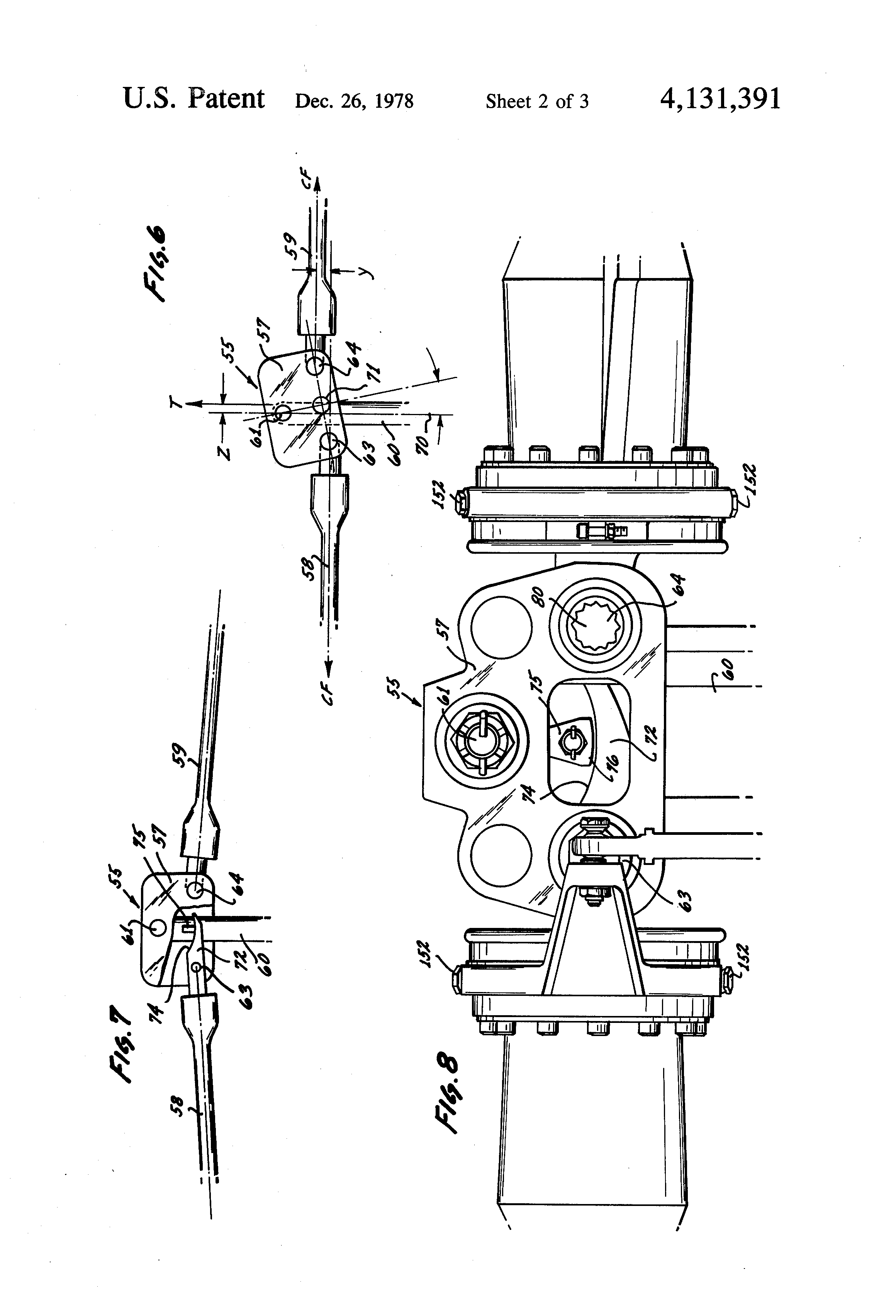

И идущая вверх лопасть тащит противоположенную вниз.Тов. Робинсон пытался это решить так:
Тов. Робисон не пытался это решить никак - у него применяется классическая двухлопастная схема с центральным подшипником, за счет чего и хвост рубят и mast bump случается.
Вы ошибаетесь.
К фюзеляжу вертолёта крепится редуктор(через подредукторную раму), на валу НВ которого и закреплена втулка НВ и система управления НВ.

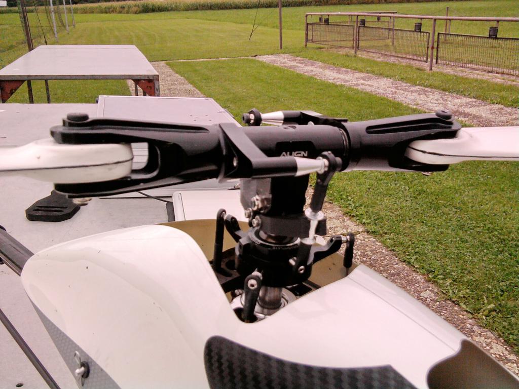

Да но лишнии степени свободы в вертикальной плоскости не способствуют  управляемости вертолета при отрицательной перегрузке никак. Делают махи лопастями еще менее предсказуемыми.
Ограничивать мах лопастей жесткостью торсиона - похоже едиснственно правильное решение - на радиоуправляемых вертолетиках крутящих пилотаж нигде нет подшипников - махи ограничиваются жесткостью лопасти.
Чем жестче подвеска лопасти и чем жестче сама лопасть, тем бОльшие усилия будут передаваться на вал НВ и сам вертолёт. А это ничем неустранимая вибрация и сокращение ресурса в разы. Чем более независимая подвеска лопастей, тем "мягче" работает вся конструкция. Всякие торсионы применяют в основном для упрощения конструкции и увеличения периодов между ТО.В любом случае при любой возможной РАЗУМНОЙ жесткости подвески и лопастей никакая отрицательная перегрузка при классической конструкции вертолёта невозможна. Можно, конечно удлинить вал НВ метра на 2, но возникнет куча других проблем с управляемостью, о которых долго писать. Всё давно прописано.
R/C вертолёты летают "на моторе", очень небольшое время.
