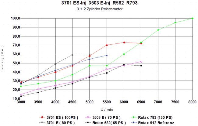

Интересная  статья  про  разные  моторы
http://www.delta-mike.pair.com/technik-flugmotore.htm
И  диаграмма  мощности  некоторых  моторов
