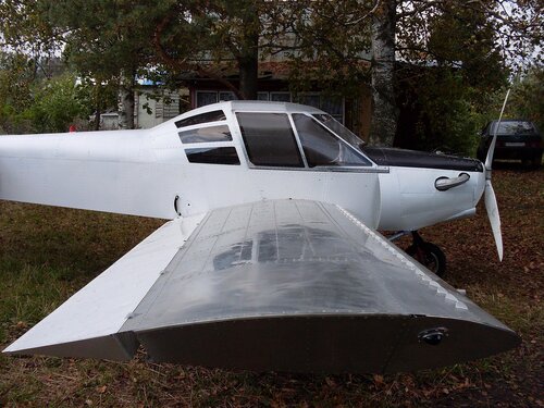

И  ещё.  Мне  долго  казалось  что  стеклопластиковый  самолёт  должен  быть  легче  дюралевого.  Пока  однажды  мы  не  сравнили  вес  хвостового  оперения  от  пластикового  самолёта  и  от  Зодиака.  Геометрические  размеры  были  примерно  одинаковые.  Пластиковый  самолёт -  был  сделан  довольно  культурно  и  успешно  летает  и  поныне ( у  ещё  одного  моего  друга ).  А  вот когда  мы  сравнили  вес -  хозяин  пластикового  самолёта - не  на  шутку  задкмался  над  идеей  склепать  дюралевые  крылья  и  оперение  к  своему  самолёту.  По  своим  размерам  и  по  технологии Хайнца.  При  этом  чувствительно  выиграв  в  весе  и  ресурсе  конструкции.
Сразу  напишу  на  тему  того  что  мне  сейчас  захотят  ответить.  Мол  Зодиаки  гремят  как  канистра  и  при  перегрузке  у  них  бывает  что  морщится  обшивка.
У стандартных - по  типовому  чертежу - да.
А у нашего  - изнутри  обшивки  приклёпаны  тонкие  экструзированные  дюралевые  угольники.  В  целом  набор  начинки  крыла  не  совсем  стандартный.  Увеличение  веса - не  значительное. Но  крыло  ведёт  себя  намного  лучше  -  нежели  стандартное.  Пробовали  приподнять  самолёт  за  кончики  крыльев.  Обшивка  не  морщится  и  не  играет.
На  солнышке - не  гремит.
Вставлю  фото  крыла.  Можете  найти  в  сети  фото  стандартных  крыльев  от  Зодиака  и  сравнить  рисунок  проклёпки.  Клепать  пришлось  конечно  дольше...
«самолёт.»
Обшивка  может  казаться  мятой - так  как  мы  как  раз  в  тот  день  пытались  оттирать  крылья  растворителем  от  разметки  фломастером  и  птичъего  помёта...  Утром  налетели  дрозды  и  загадили  весь  самолёт...  Так  что  на  крыле - разводы  от  незаконченной  мойки.  Растворитель  кончился...  На  крыле - как  на  стекле - любая  грязь  видна  втрое.
