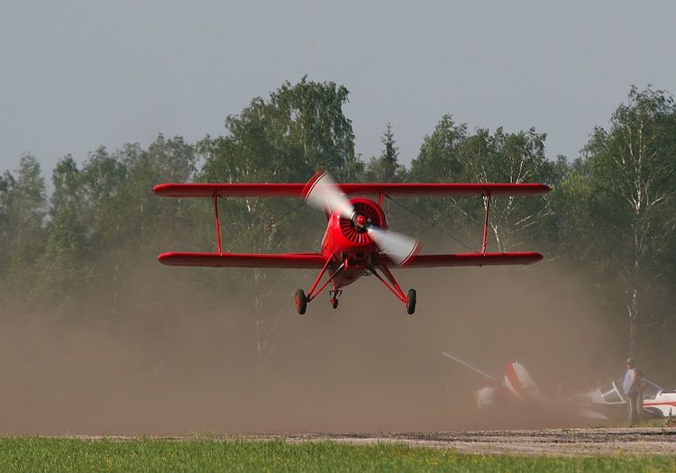

Дабы поддержать тему - ещё несколько фотографий Фаврита.
Кольчугино 2007:
    91,2 КБ · Просмотры: 195
Pkk, огромное спасибо за классные снимки! А чтобы  более  подробно рассказать о самолёте, было бы неплохо услышать от коллег что их больше всего  интересует. Спрашивайте, постараемся  ответить максимально подробно.
