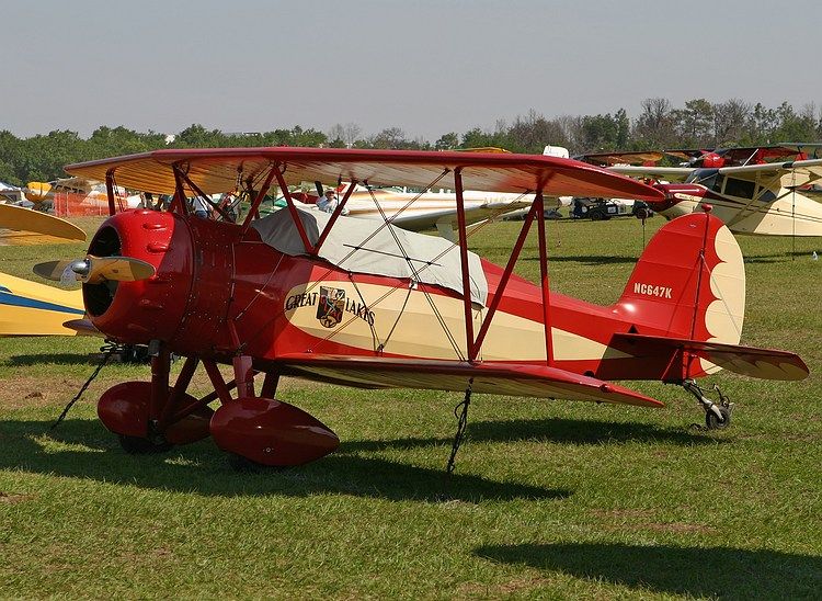

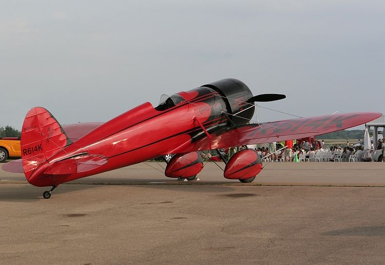

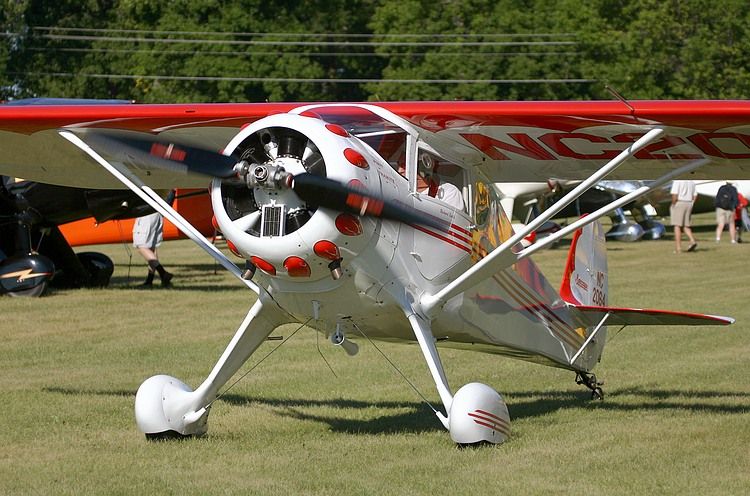

А я позволю себе не согласиться с вами, господа.
Фаворит, в том виде каком он существует сейчас очень стильный, гармоничный, я даже сказал бы самодостаточный самолёт.
И жалюзи у него эти очень к селу, и капоты, и стойки шасси.
Ну вот вы представьте, - вместо стоек - рессора, капот по типу Питтса, хвостовое колесо также, закратая кабина. На выходе получаем довольно безликий биплан - очередную реинкарнацию американского Питтса или Скайболта с радиальным мотором, только немного увеличенную. А оно нам надо?
Фаворит шикарный самолёт из эпохи великих советских тридцатых, когда каждый пилот был героем и белый шарф и очки консервы были не просто модными аксессуарами 🙂
Вот обтекатели ему на колёса, -да! И не узкие а la RV, а пузатые, rкруглые, которыми оснащались самолёты в ревущих тридцатых.
Похоже родители Фаворита  больше оглядывались на ту эпоху (АИР-6, Waco, Great Lakes) чем на бесполые Питтсы и Дастеры...
В этом смысле также вспоминается прекрасный самолёт Настойчивый.
По поводу покраски. У этого самолёта уж слишком много всяких углов и граней, чтобы рекомендовать ему раскраску по типу предложенному Геннадием 🙂 Лобовой красный цвет тоже, согласен, тоже смотриться диковато... Скорее всего при разработке раскраски нужно также оглядываться на старые американские машины.
Вот он крутняк-то, ребятки, к чему стремиться надо, а не перепиливать самолёт в очередной Питтс-Спешиал!
