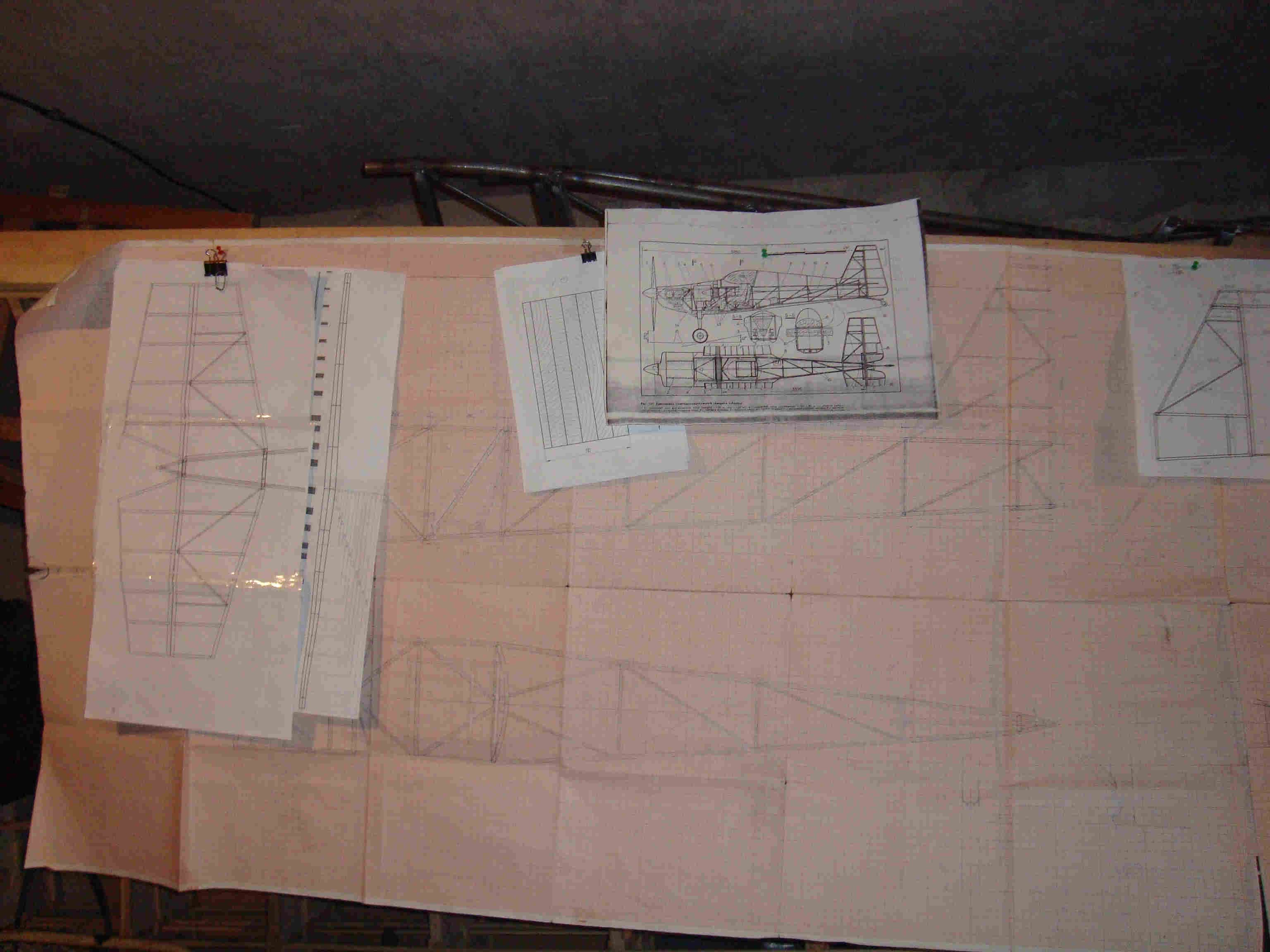

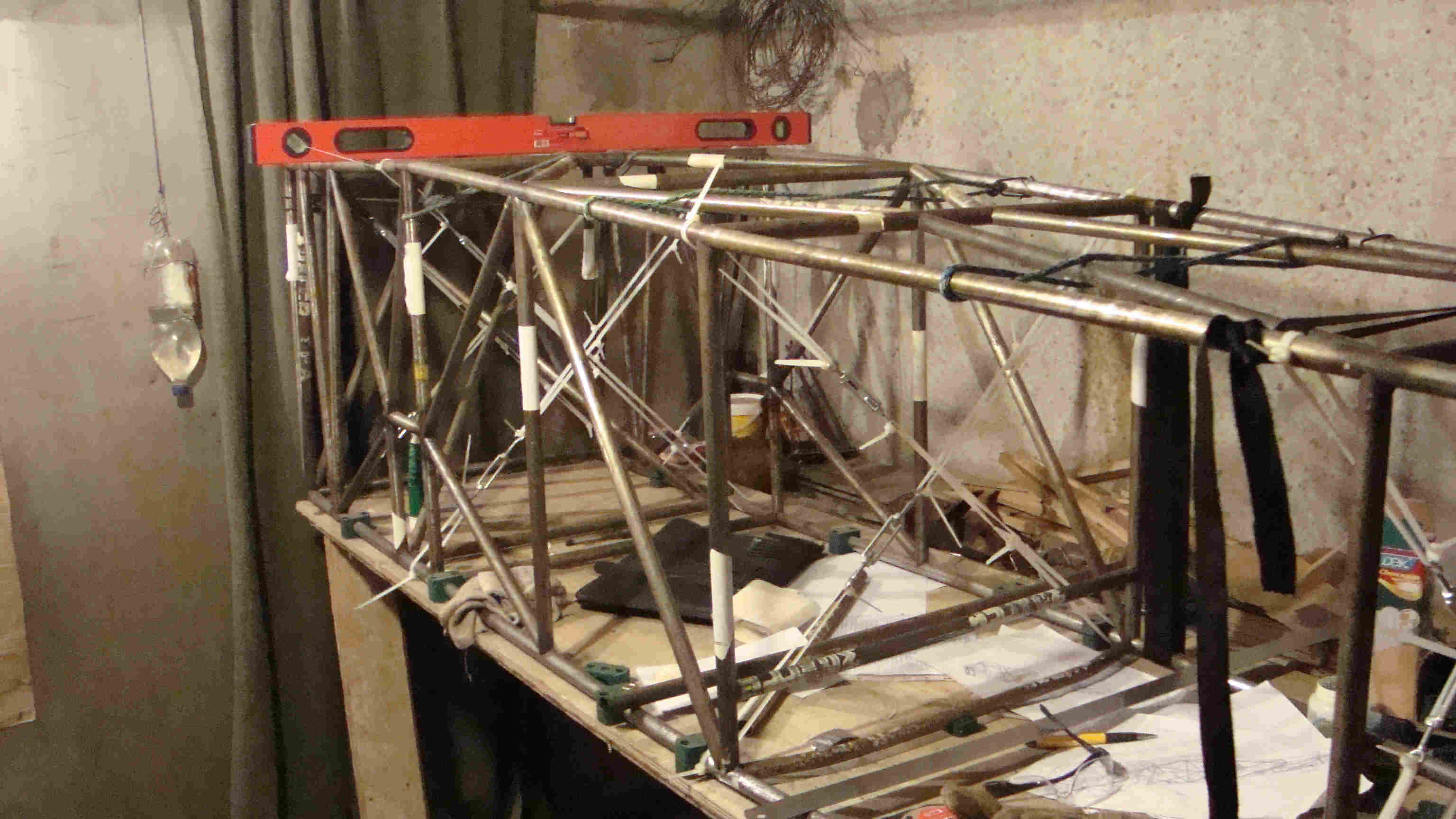

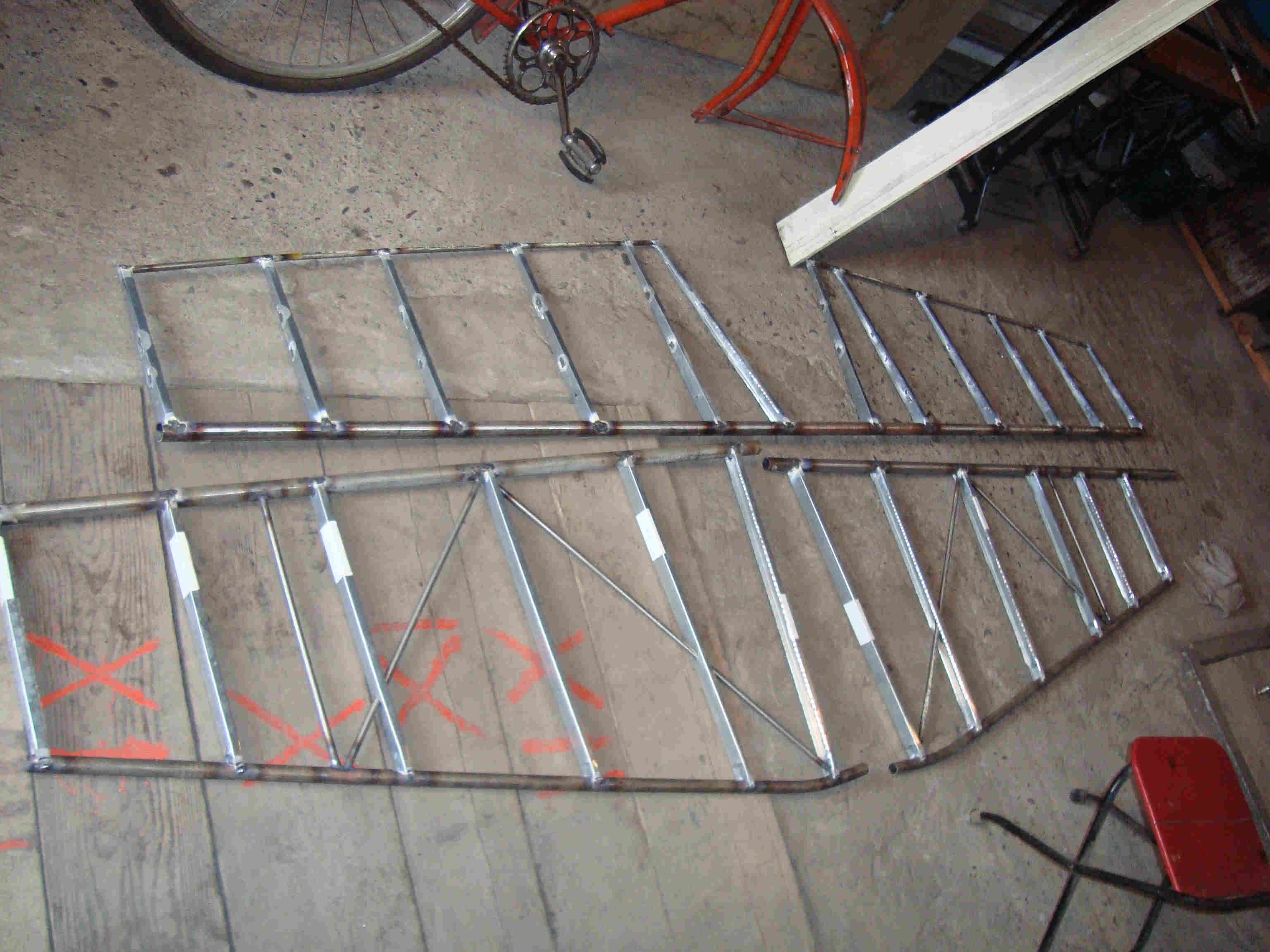

Рама, оперение уже собрана на прихватках, силовой набор крыла я забраковал-(блин комом).
Чертежи "разработал" сам: крыло, оперение, управление, есть в электроном виде К10. "Разрываюсь" продолжать или нет.  :-/
Продолжайте конечно, если можно, то сыпьте фото побольше, в склоку со скептиками просто не вступайте и все. Те, кто дельные замечания делает - обычно предлагает какое-то решение. Так что ждемс продолжения  🙂
Конечно продолжать! Фотки конечно посмотреть бы... Двигатель какой ставить будете ?
