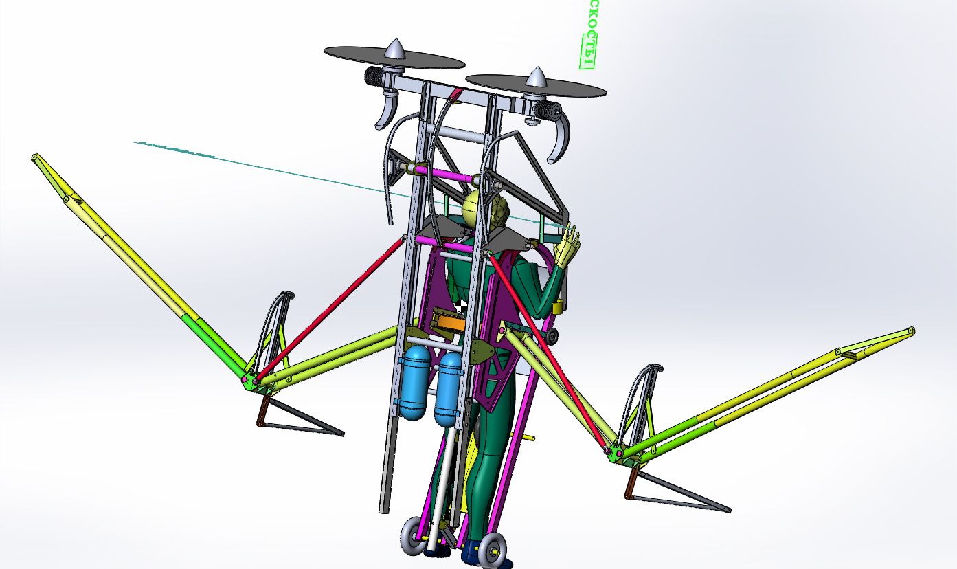

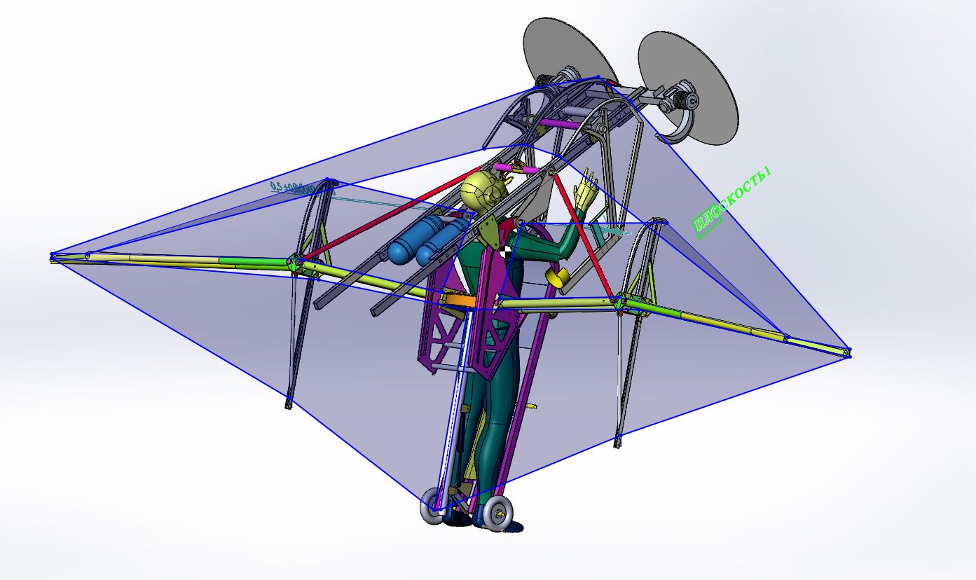

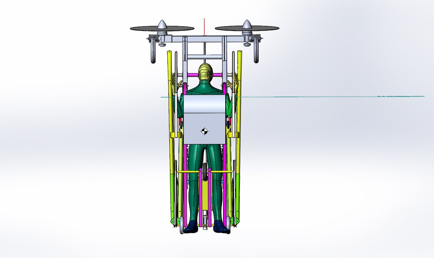

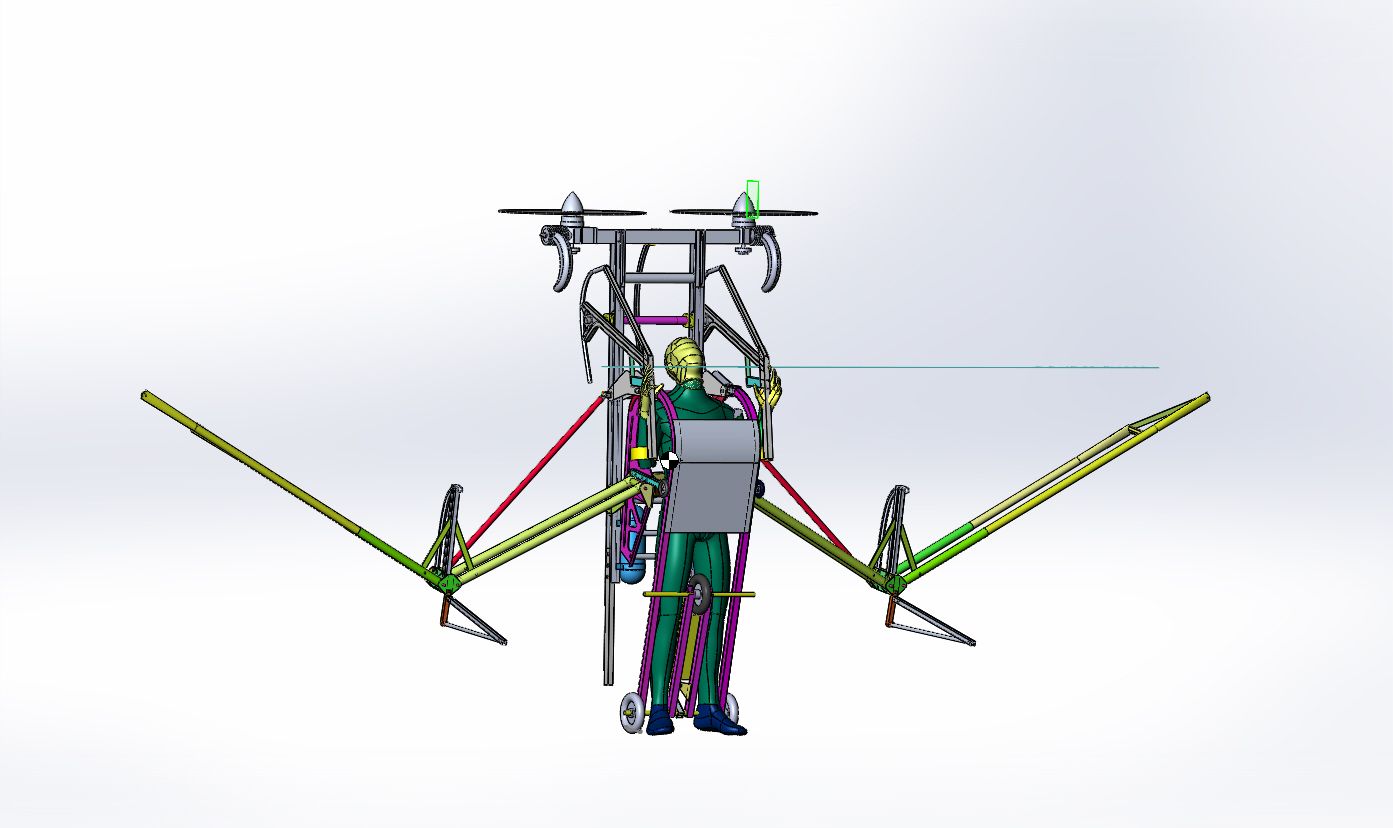

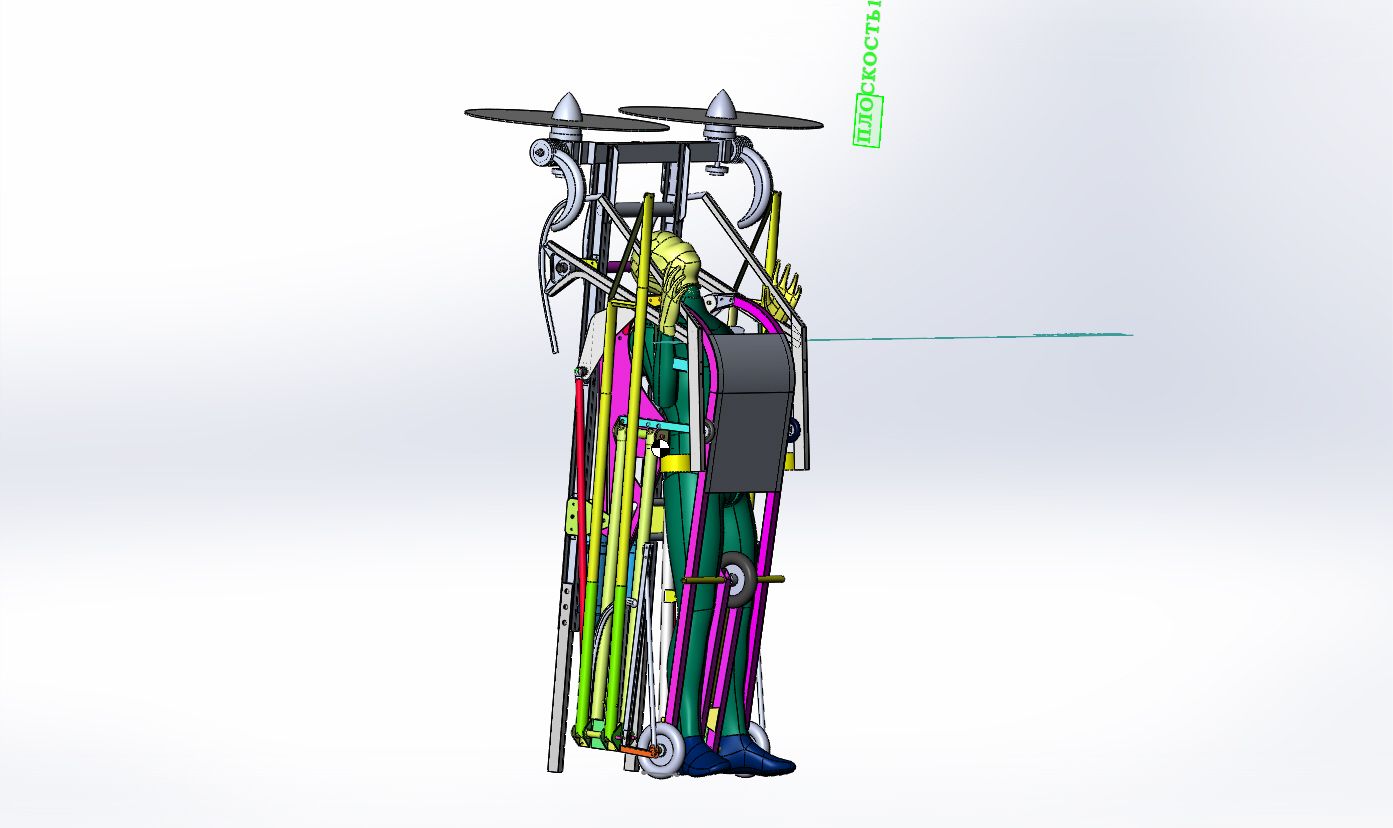

Пилотируемое складываемое крыло. Летающий экзоскелет.
PAN
Малоразмерное пилотируемое складываемое крыло специального назначения «РАПИРА». Летающий экзоскелет.
Расчетные характкристики:
Размах крыла – 6 м.
Длина рабочая – 2,6 м.
Длина в сложенном виде – 2,15 м.
Ширина в сложенном виде -1,2 м.
Площадь крыла- 7 кв.м.
Расчетная взлетная воздушная скорость до 45 км/ч.
Максимальная скорость- 110 – 150 км/ч.
Вес пустого аппарата- 55-60 кг.
Вес пилота до 90 кг.
Удельная нагрузка на крыло- 20 кг/м.кв.
Рост пилота 175-180 см.

Аппарат спроектирован с максимальной технологичностью из листовых гнутиков, труб и профилей, без сложных токарных и фрезерных работ.

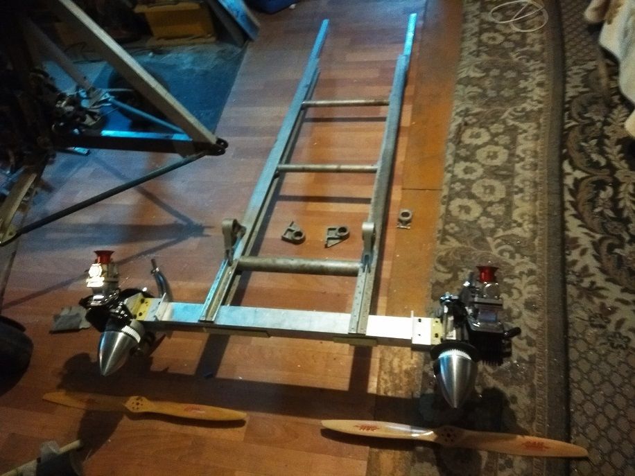

В качестве силовой установки возможно использовать и эл. моторы. Ветка воздана чтоб обсуждать и доводить до летного состояния только этот аппарат. Желающим иметь такой же предоставлю деталировку в моделях при взаимной помощи в изготовлении деталей.

Все отлично, стройте 👍👍👍
Только для скорости до 45 площадь нужна хотя бы от 16ти кв м, тем более для старта с ног
Vladimir1950
Взлет-посадка вертикально? Крыло парусить будет при ветре уже в 4-5м/с, не удержишься.

Как планируете испытывать, сразу пилотируемые полеты или в беспилотной варианте с грузом имитатором?
PAN

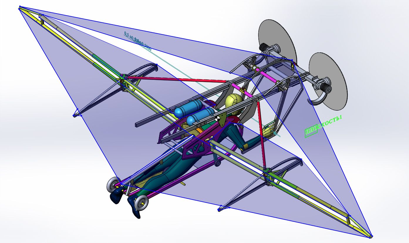

Под ногами предусмотрена складываемая трехколесная тележка. Помере разгона пилот с аппаратом приобретает почти гор. положение и.....ловишь момент отрыва. Мощности моих моторов для вертикального взлета не хватит. Они сделаны из ЦПГ Штиль МС 390 для пробы раскладывания крыла до взлета.
PAN
В свой первый биплан имитатор не вкладывал. до него на Як -52 14 часов налетал. Надоело стоять в очереди, построил свой. Надоело договариваться с ВПП, задумал этот спинокрыл еще в 2004 г. Долго не мог оптимально просто систему раскладывания крыла разработать пока на разработал эту.

Я шью кайты, парапланы и парашюты.
Всё это очень опасно и сомнительно. Размах 6м, площадь мизерная. Полет головой вперед на дельтаплане унес много жизней при падении с незначительной скоростью. Но на дельте можно успеть при падении перехватиться и развернуться. Здесь похоже, автор идет на премию Дарвина.
Непонятно, ради чего такая рама. Параплан площадью 15 имеет меньше габариты и выше качество. У подвески кокон сопротивление меньше, чем у этих летающих носилок.
В то же время видно, что автор толковый и рукастый. Жаль, что он вкладывает энергию в то, что никому не нужно.

Да тут не может быть никаких страхов. Стройте, конструкция оригинальная. В такой конфигурации только летать не будет. Но идея огонь, с большим удовольствием буду следить за процессом. В ютубе процесс выкладывайте, просмотров будет куча

Прототипом послужил парусный планер Платтца.
Корбин
Расчетная взлетная скорость 45 км/ч.? Ну допустим. При этом старт происходит с двух маленьких колес. А что его при старте удерживает от капота?
Корбин
И каково в таком случае планируется у Вашего аппарата аэродинамическое качество? И еще подскажите какая необходимая расчетная мощность движков?
