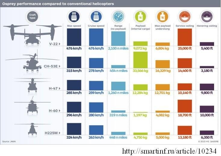

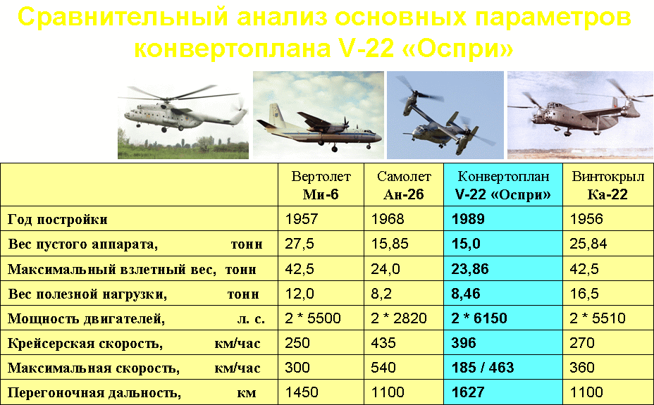

Я уже приводил таблицу с основными данными того "Оспри". в сравнении с уже построенными летательными аппаратами.
И так у американцев всегда и во всем.
Что в области косметологии, что в области космоса.
Взять хотя бы их провальный проект челноков.
Повторю еще раз эту табличку.
Tommy Versatty
Смотрю я господа "эксперты" на Ваши таблички и диву даюсь, вы где цифры то берете? На рулоне с бумагой сидя на толчке прочитали?
Анатолий, у АН26 дальность 2550, а не 1100, и плюс к маршевым движкам у него еще ВСУшка тягу на взлете создает, от которой (тяги дополнительной) дофига что зависит, и дальность и максимальная взлетная масса и скорость и т.д.
У Жоржа вообще просто занавес - крейсер и максималка одинаковые на Оспри, а дальность вообще 2100миль! :STUPID
Вам бы в Bell на работу устроиться менеджером по продажам конвертопланов. ;D
Прочитайте статьи и пусть Вам стыдно станет, за то что вы людям тут "втираете". :-X
http://www.airwar.ru/enc/craft/an26.html
http://www.airwar.ru/enc/craft/v22.html
ЗЫ По моему уже даже америкосы усвоили, что Опри - летающий гроб, у него самое большое в истории количество трупов на количество летных часов. Проекту "Аминь" давно уже, а вы тут копья ломаете. :STUPID
Не являясь горячим сторонником ни самолета Ан-26, ни тем более конвертоплана "Оспри" я так же как и Вы набрал в поисковике эти летательные аппараты и старательно занес данные из приведенных таблиц ТТХ в свою табличку.
Эти аппараты постоянно модернизируются и их данные несколько меняются.
Но не смотря на это мое мнение совпадает с мнением Вашим и большинства американцев по поводу этих летающих гробов.

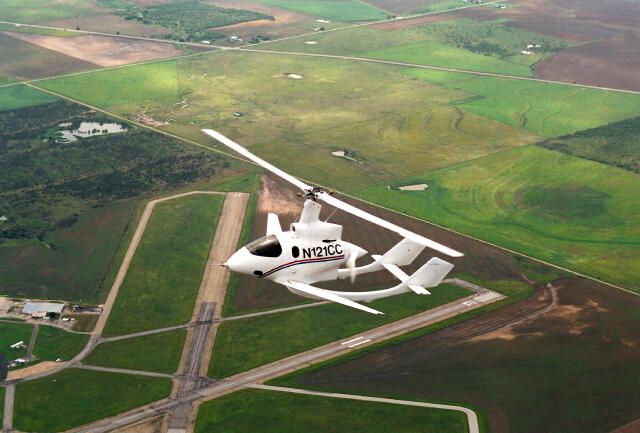

Это означает, что [highlight]я не спеша проектирую конвертоплан "Эверест".[/highlight]
Конвертоплан это такой летательный аппарат, который в полете преобразуется (КОНВЕРТИРУЕТСЯ) из вертикально взлетающего и зависающего летательного аппарата, например, за счет несущей системы с лопастями в горизонтально летящий летательный аппарат использующий крылья для создания подъемной силы.
Схем конвертопланов можно придумать несколько.
Я придумал такую конфигурацию, которая в корне отличается от летающего гроба - "Оспри".
Можете ознакомится с моей конструкцией на форуме в разделе "Конвертопланы".

Анатолий, вот Вы не спеша проектируете конвертоплан, всё про него рассказываете, убеждаете людей, что Ваш аппарат полетит.
А если кто-то возьмет и по Вашей схеме сделает быстрее Вас Ваш летательный аппарат? Что Вы тогда будете делать?
И ещё, вот не понимаю я почему Вы свой аппарат называете конвертопланом. Для меня, это такой аппарат, который поднимается вертикально с помощью определенных движителей, а потом в воздухе поворачивает эти движители и летит горизонтально.
Согласно википедии всё так и оказалось:
Конвертоплан — летательный аппарат с поворотными движителями — как, правило, винтовыми, которые на взлёте и при посадке работают как подъёмные, а в горизонтальном полёте — как тянущие (при этом подъёмная сила обеспечивается крылом самолётного типа).
Однако, у вас там есть несущий винт сверху, поднимающий вертикально и два винта посторонам, тянущих или толкающих вперёд. То есть это не получается конвертопланом, это просто смесь различных технологий для перемещения аппарата в воздухе)
Это как бы он взлетает и приземляется как вертолет, летит как автожир, вроде там больше ничего нет)) Хотя нет, я забыл про подобие крыла самолета, которое также устанавливают на некоторые автожиры)))
