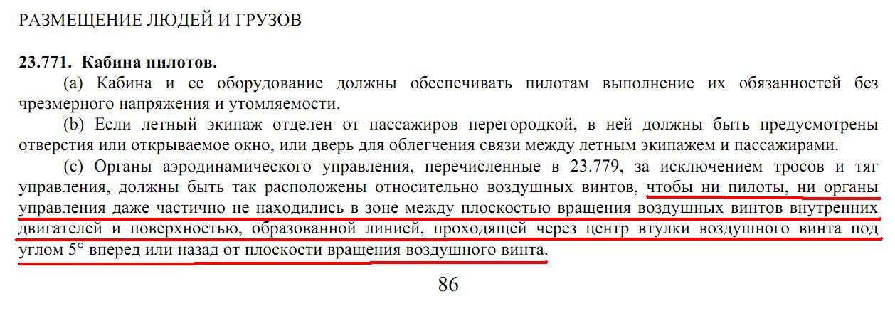

molokanov_vla
Мне бы в небо!
Народ, а кто может подсказать...
Мне тут ранее в этой ветки писали, что есть авиационные правила, которые запрещают располагать плоскость вращения винтов на пересечении с человеком?
Это так? кто-нибудь в курсе? кто-нибудь может кинуть ссылку на эти правила?
vert
Я строю вертолеты!
Южный Урал
Например вот:
JAR-VLA 771. Кабина пилота.
(а) Кабина пилота и ее оборудование должны
позволять пилоту выполнять его обязанности без
излишнего напряжения или утомляемости.
(о) Органы аэродинамического управления, перечисленные в JAR-VLA 779, за исключением тросов и тяг управления, должны быть так расположены относительно винта, чтобы ни пилот, ни рычаги управления не находились в зоне между плоскостью вращения винта и поверхностью, образованной линией, проходящей через центр втулки винта под углом 5° вперед или назад от плоскости вращения винта.
