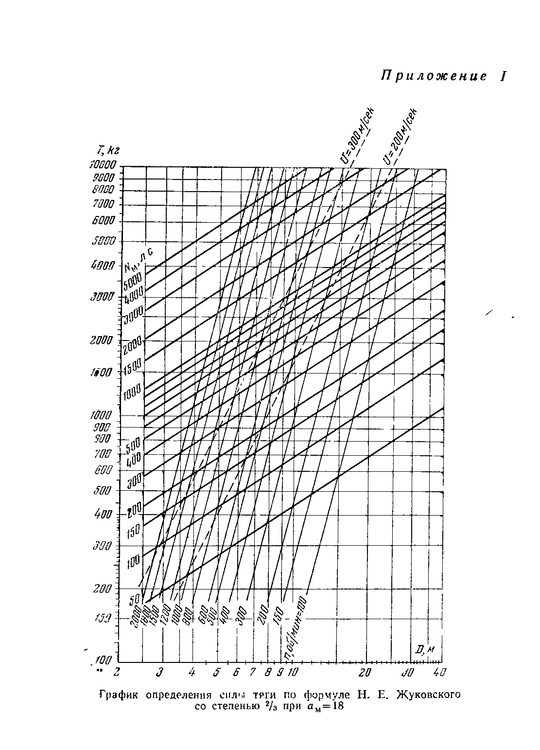

Помогите с аэродинамикой, а именно имеются опасения что "шмель" увеличенный в 1000 раз не полетит. дайте ссылки на литературу... возможно есть "вертолётные" графики мощьность, тяга, диаметр винта ?
Вам дело сказали - квадрокоптерный способ управления не масштабируется из-за инерционности больших винтов. Так что - либо куча мелких винтов, либо ВИШ. Но ВИШ - это уже принципиальное усложнение.
Если вопросы управления для вас все ясны, то аэродинамика вас не затруднит. Если квази упрощенно то необходимую тягу (в кг.) разделите на 3 и получите необходимую мощность(в л.с.). Если более точно то воспользуйтесь номограммой Жуковского. В соседней ветке человеку пытались обьяснить, но он слушать не хочет, все игрушками балуется. Хочется и вам намекнуть, что упор в воздух, намного менее эффективен чем в воду, или в землю, именно поэтому ездить на машине менее затратно, и более безопасно. Идея с мультикоптером, правильнее чем с квадро. Большим КПД обладают движители отбрасывающие большие массы воздуха, с меньшей скоростью, а не наоборот. Да и несовпадение центра масс с центром давления, черевато креном и переворотом, при отказе одного мотора квадрокоптера, и проблемма с компенсацией появившегося вращения не решается, при трех оставшихся движителях. Не забывайте что у вас человек на борту, а продемонстрированные  в видео примеры не учитывают инерций и масс и энерговооруженности реального ЛА.

что означает скорость на номограмме?
