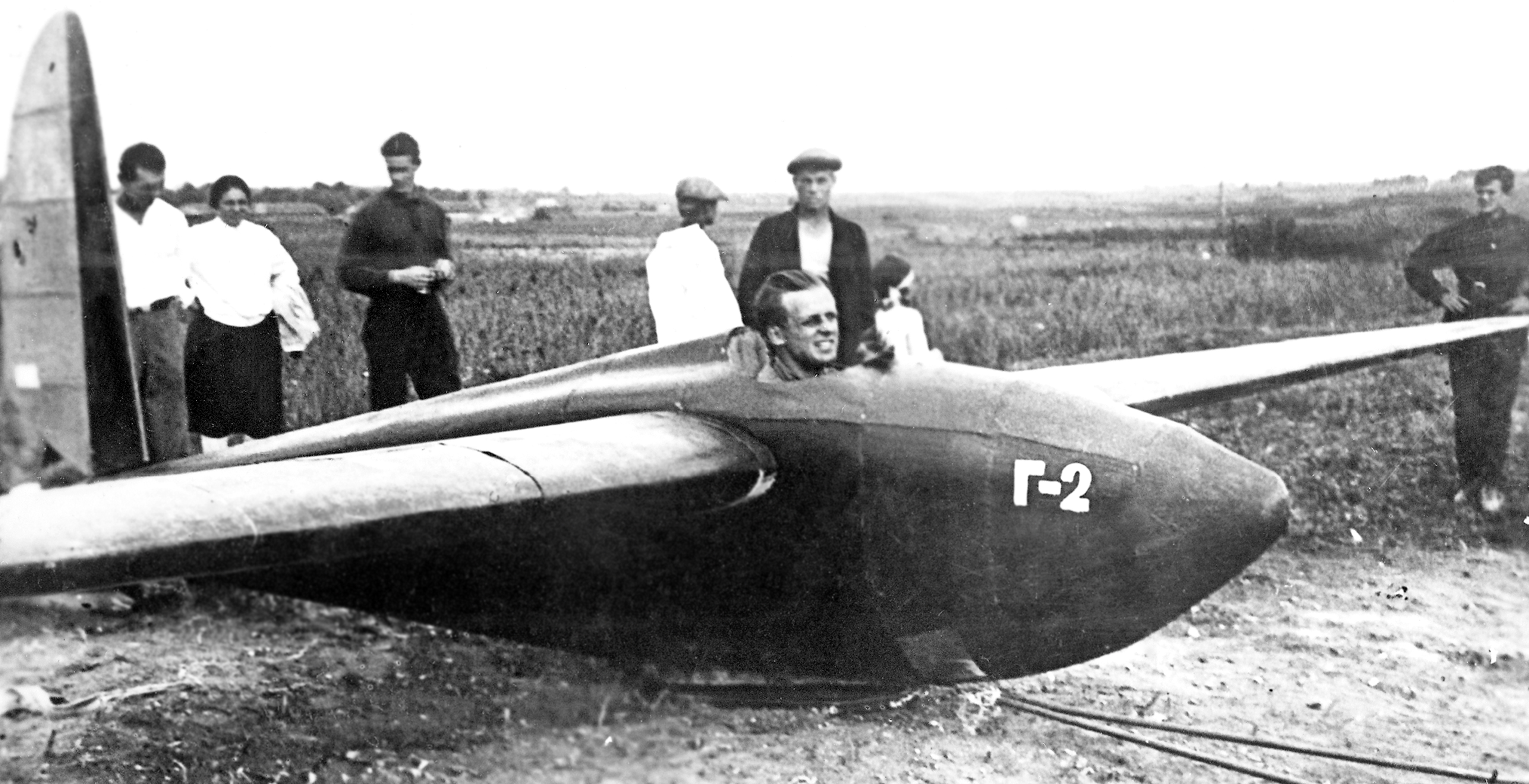

планер Грибовского Г-2
А что в этом планере такого выдающегося и выходящего за рамки времени ? По мне так это вполне обычная конструкция для тех лет.
А выдающийся конструктор это на мой взгляд после определенного  начального этапа развития авиации это уже не совсем инженер-конструктор а скорее талантливый организатор работ а на западе еще и немного менеджер.
Наберите в гугле планер 1927 года и посмотрите какие были обычные планера того времени.
Для сравнения второй планер Антонова ОКА-2
Второй планер Грибовского Г-2
Это именно Г-2 1927 года а Г-2бис будет позже.
Разницу заметно?
А это современный планер
Принцип конструкции практически идентичен, разница в матерьяле изготовления и год постройки.
Это сейчас вполне обычно, а тогда это было ПРОРОЧЕСТВО!
И заметьте это был ВТОРОЙ проект начинающего конструктора!
Который уже тогда стал легендой!
