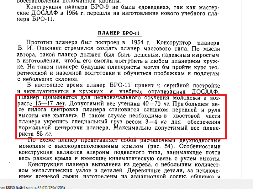

Вы товарищ Бро-11 такой темный, прям как небо в безлунную ночь. Читайте умные книжки. Все обосновано как раз самим Ошкинисом, за которого вы тут топите: . Минимизованы размеры , специально под детей, что позволило сократить материалоемкость в 3-5 раз.( Что впрочем не мешало социальзЬм-коммунизЬму сливать керосин в поле для списания).
Вы товарищ Строитель самолета такой умный, что смотрите в книгу, а видите непонятно что.
Это первая серия БРО-11. На модернизированном (М) диапазон центровок шире, за счет большего размаха и обратной стреловидности. 85 вес без грузов на нем, а с грузами я даже не знаю, какие ограничения, попробуйте найдите. Потом, вы все-таки не подменяйте возраст весом. Какие ограничения у БРО есть, что на нем нетолстых и не слишком длинных взрослых учить нельзя? Нету, не найдете таких.
А по поводу размеров, снова неграмотное заявление. Хотите увеличить размеры БРО, увеличьте - получится фигня, переразмеренный аппарат будет, как самолеты Туполева, читайте Селякова "Тернистый путь в никуда". МиГ-21 очень маленький с виду, это что - значит, он детский? Не порите чушь. БРО для взрослых это БРО, летящий на 10% большей скорости, вот и все дела. Соответственно, более тяжелый он и ветер лучше держит. Поэтому, для взрослых погодные условия можно более жесткие допустить, что и правильно - не дети же, чтобы в песочнице играться. Не знаете, не соображаете, а лезете тут с "умными" мыслями.
