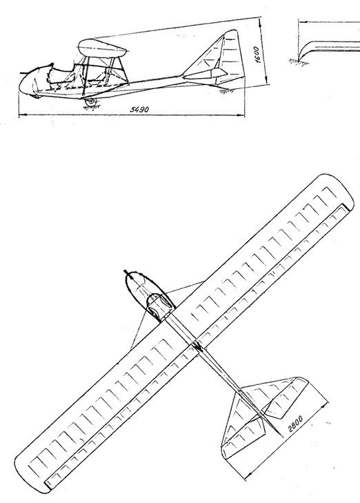

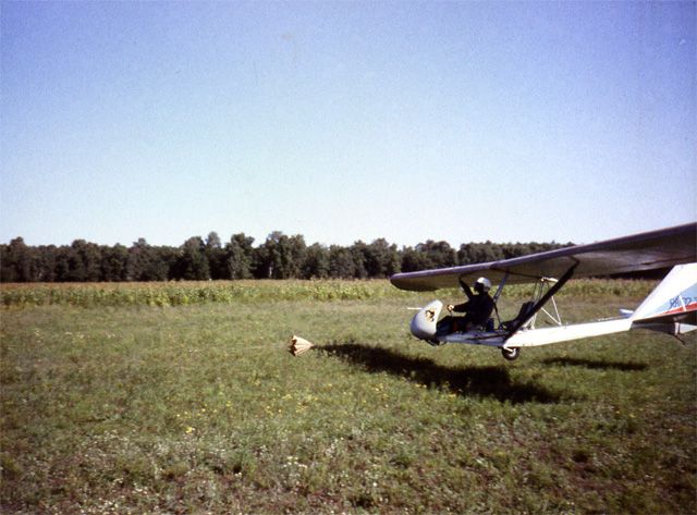

Планер разработан Владимиром Чебаевым в Ульяновске, куда он переехал из Казани, с учетом опыта КАИ-50/502.
Характеристики планера:
размах.....................................10,56м
длина.......................................5,49м
высота планера на стоянке....1,6м
площадь крыла........................12,8м2
взлетная масса.........................142-260кг
масса пустого...........................97кг
скорость сваливания................39-52,5км/ч
наивыгоднейшая скорость.......46-62км/ч
экономическая скорость...........43-58км/ч
Минимальная скорость снижения.....1-1,5м/с
Максимальное аэродинамическое качество.....11,8
Диапозон эксплуатационных перегрузок...+3; -1,5
Диапозон эксплуатационных центровок....15-32%
    55,6 КБ · Просмотры: 1.212
Здесь жирным прорисована гондола кабины, вроде как один из планеров был переоборудован.
На обоих планерах обтекатели подкосов использовались в качестве итерцепторов. Законцовки крыла взяты с КАИ-502 и зарекомендовали себя очень хорошо. Правда при изготовлении одноместного планера "Стимул" они были доработаны т.к.опыты показали что на нижней поверхности  были зоны срыва.

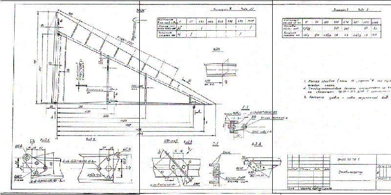

На планер есть комплект чертежей, которые правда немного привести в порядок 🙂

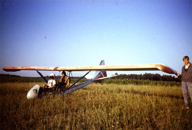

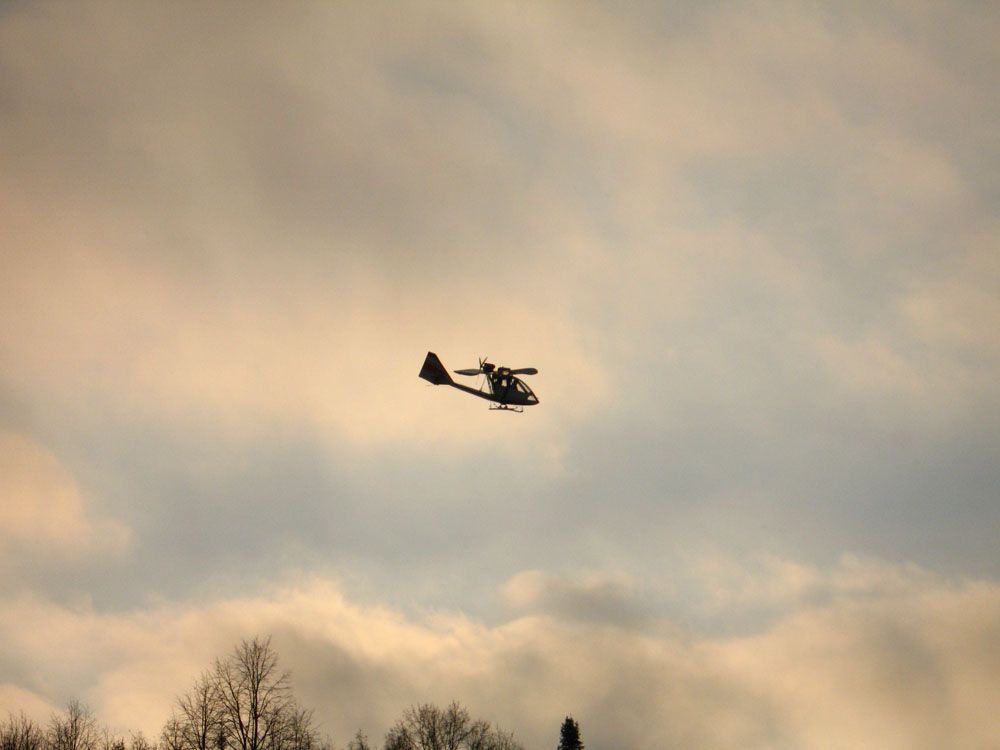

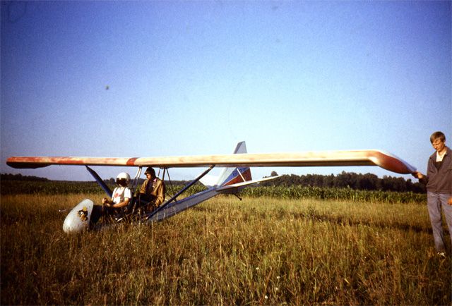

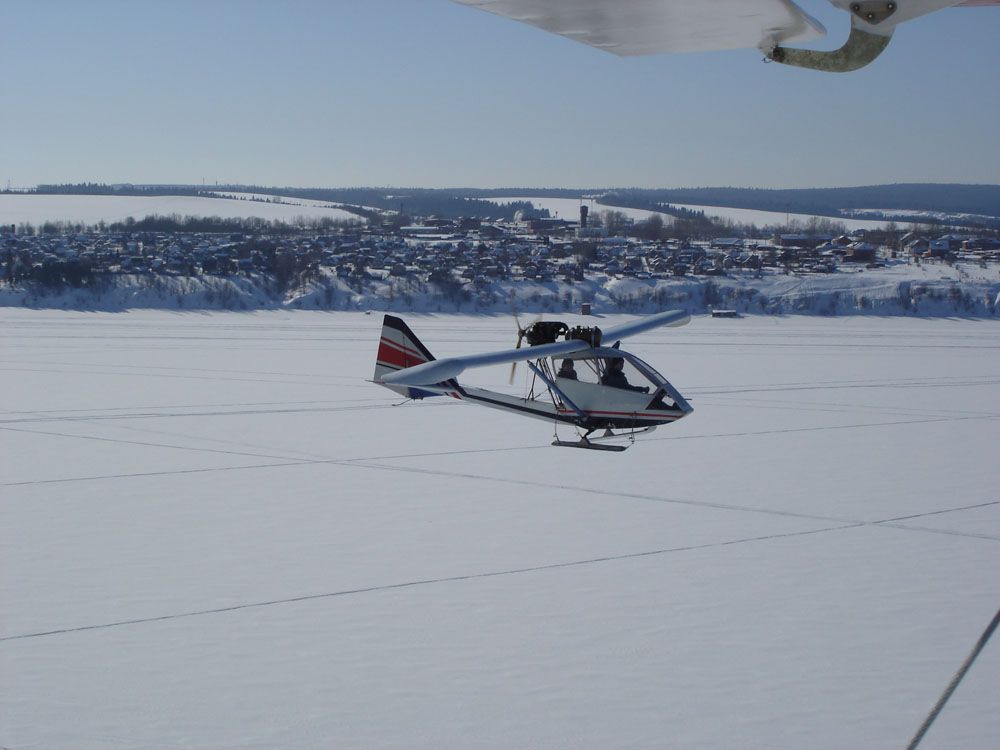

В 2004 году именно этот планер что на фото был переделан в самолет. Выдал очень приличные ЛТХ с двигателем ROTAX-503.
