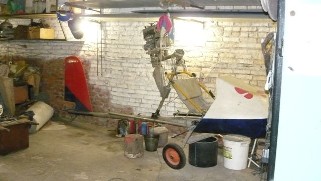

создавали мото планер, под лёгкого пилота до80 кг, третийгод стоит пылится, мотор рмз-640 установлен, на этом проект заморозился, решил продать. Готовность 90%.  тыр за 30 отдам.

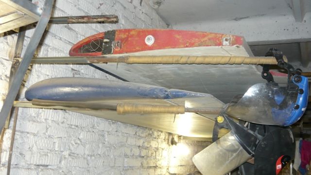

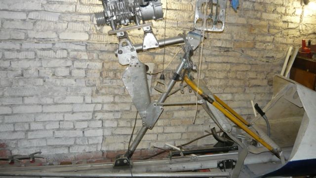

крылья длина 4 метра, хорда 1 метр итого площадь - 8 м.кв.

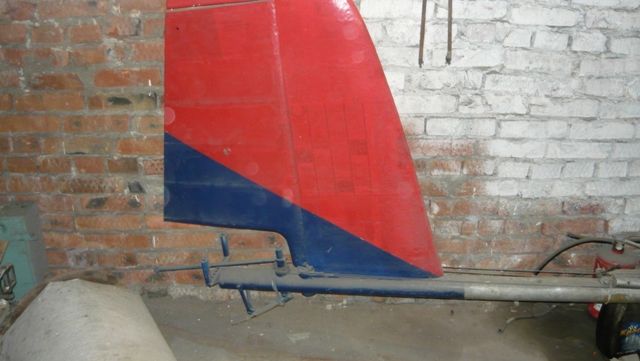

стабилизатор длина 2,6 м. хорда (средняя) 0,7м площадь стабилизатора 1,8 метра.

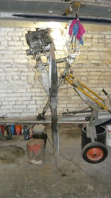

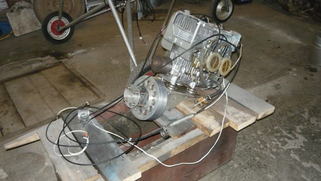

винтомоторная установка на базе РМЗ 640 к нему же

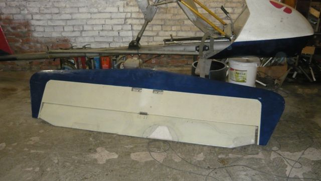

стабилизатор, киль материал - пенопласт в реечном каркасе, лонжерон крыла коробчатый, зашивка лобика - фанера, обшивка крыла - ткань капрон натягивал лаком.

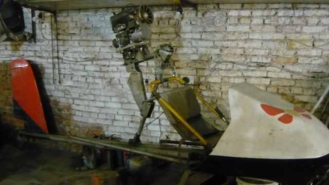

шасси - рессора,

Сколько весит весь аппарат? Под какие перегрузки считали? По каким чертежам строили? Ответ можно в личку.
чертежи "свои", массу не скажу не взвешивал, строил авиа моделист, весьма толковый...  🙂 строил также он, исполнение культурное, я только обтягивал плоскости тканью и мелкий ремонт производил, мотораму приладил, и переделал киль из цельноповоротного.  😉
придётся разбирать на болты...
Вы пытаетесь давить на жалость ? Или это глупый шантаж ? Да хоть трактором переедете, Ваше право. Никакой вразумительной информации по аппарату нет. Строил авиамоделист...это хорошо, но пенопласт на реечном каркасе-  это плохо...гниёт дерево под пенопластом. Пилон выглядит хило, газовки двигателя проводили ? Как себя вёл пилон ? Как планер этот аппарат пойдёт, но для мотопланера 8 кв.м. площади...маловато.
Попробуйте выложить информацию по весам, по расчётным нагрузкам и т.д.
А ещё лучше нагрузите крылья мешками с песком на 80 проц. расчётной максимальной перегрузки и выложите фото.

Понятно это самоделка, если бы его строил я,  мог бы и ответить на многие вопросы, а так как разрабатывалось и строилось без меня и очень давно, что либо пояснить я не смогу. Фантазировать не в моих правилах, заниматься экспериментами - грузить мешками с песком, мне время не позволяет. Посему, кто заинтересуется, приедет и всё проверит сам, лично.
