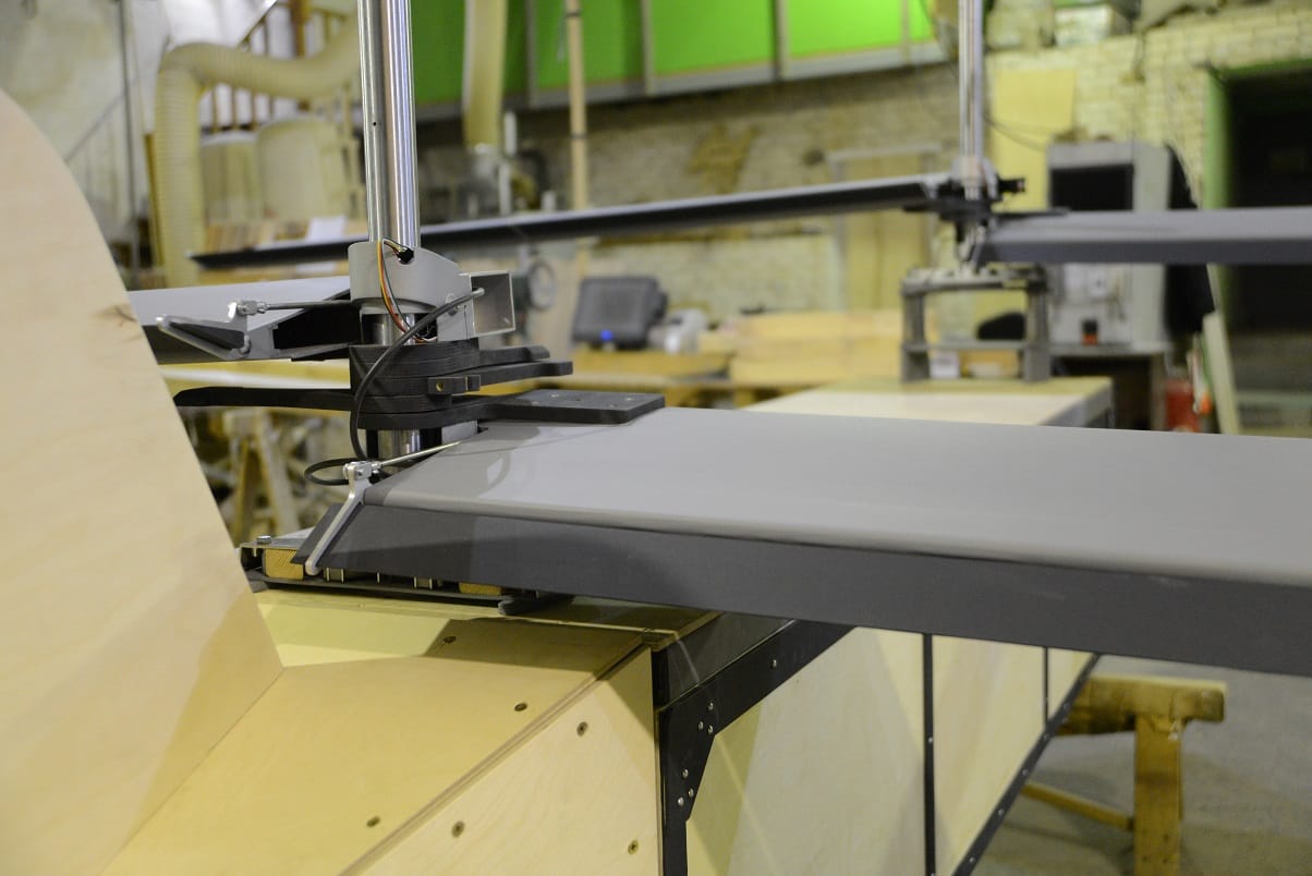

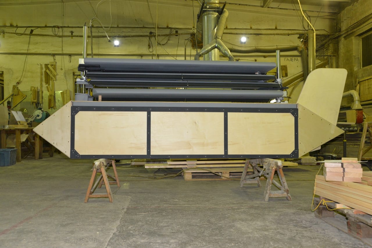

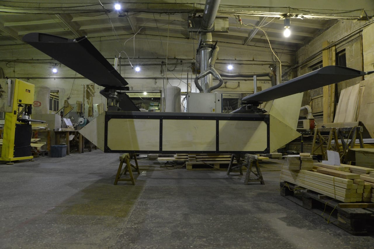

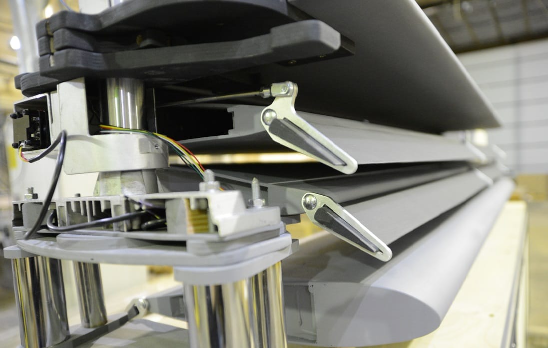

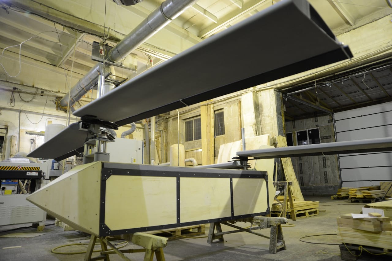

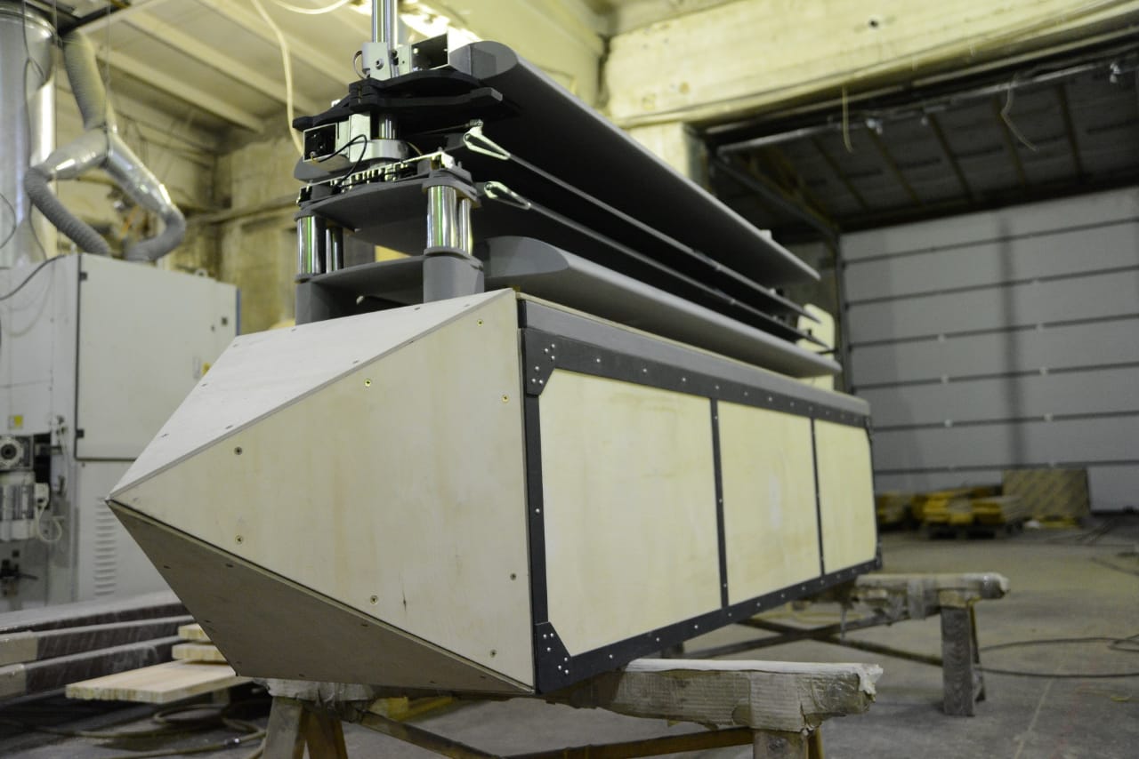

Собственно подсмотрели идею в США. Сделали первый прототип. Ящик 600х600х2400. До использования всё внутри. Потом крышка переворачивается. Крылья раскрываются после сброса с ЛА. Груз может быть от 50 до 700кг. Встроенная тензостанция отслеживает центровку при укладке груза. Аэродинамическое качество около 9.5

На модели 1:5 выстреливаемой из рогатки и сброс с крыши многоэтажки отработано. Большой ящик в процессе.

Парашют-то не проще будет?? У нас в лаборатории группа ребят занимались применением планирующего парашюта ПО-9 для доставки боекомплектов окруженным бойцам в Афганистане с приводом на маяк. Но что-то не срослось, быстро не получилось.

Парашют пролетает максимум 6км с 1 и летит со скоростью 30...40км. Эта штуковина 10км со скоростью140..190 км в час и сбить много сложнее. Сейчас отрабатываем мягкую посадку с кабрированием. Касается земли хвостом под углом 40 градусов и шмякается. Обычно ящик уцелевает.

Устойчивое планирование ( парашютирование ) до углов в 45 град., эффект экрана при посадке и объёмы... Размеры правда поболее :)
Да и две оси крыльев сделать, габарит по высоте уменьшите. Механизм синхронизации - как у циркуля или пластиковых моделей самолётов с изменяемой стреловидностью ( секторы шестерёнок, можно на 3Д принтере печатать).

Парашют имеет огромное количество ограничений по погоде. Ограничения по скорости ветра и по турбулентности у земли. Кроме того парашютам свойственна повышенная инерционность в управлении. Именно по этим причинам проваливались попытки посадки створок обтекателей в сеть морского судна у Илона Маска. Аппарат с жестким крылом и летит быстрее и управляется гораздо точнее.

Тогда уж при посадке небольшие ракетные заряды. По углам вертикально.
Тогда на кабрирование планер снизит горизонтальную скорость а затем при снижении угла кабрирования и вертикальную

Крылья экструзия пластикового профиля? Наверное, выпукло-вогнутый был бы получше.

Все, включая крылья из дерева и фанеры. Не нужно засорять землю пластиком. Аэродинамическое качество 9.5 подтверждело логами с автопилота.

Качество проверено на масштабной модели 1:5
Полноразмерный агрегат должен показать результат не хуже.
